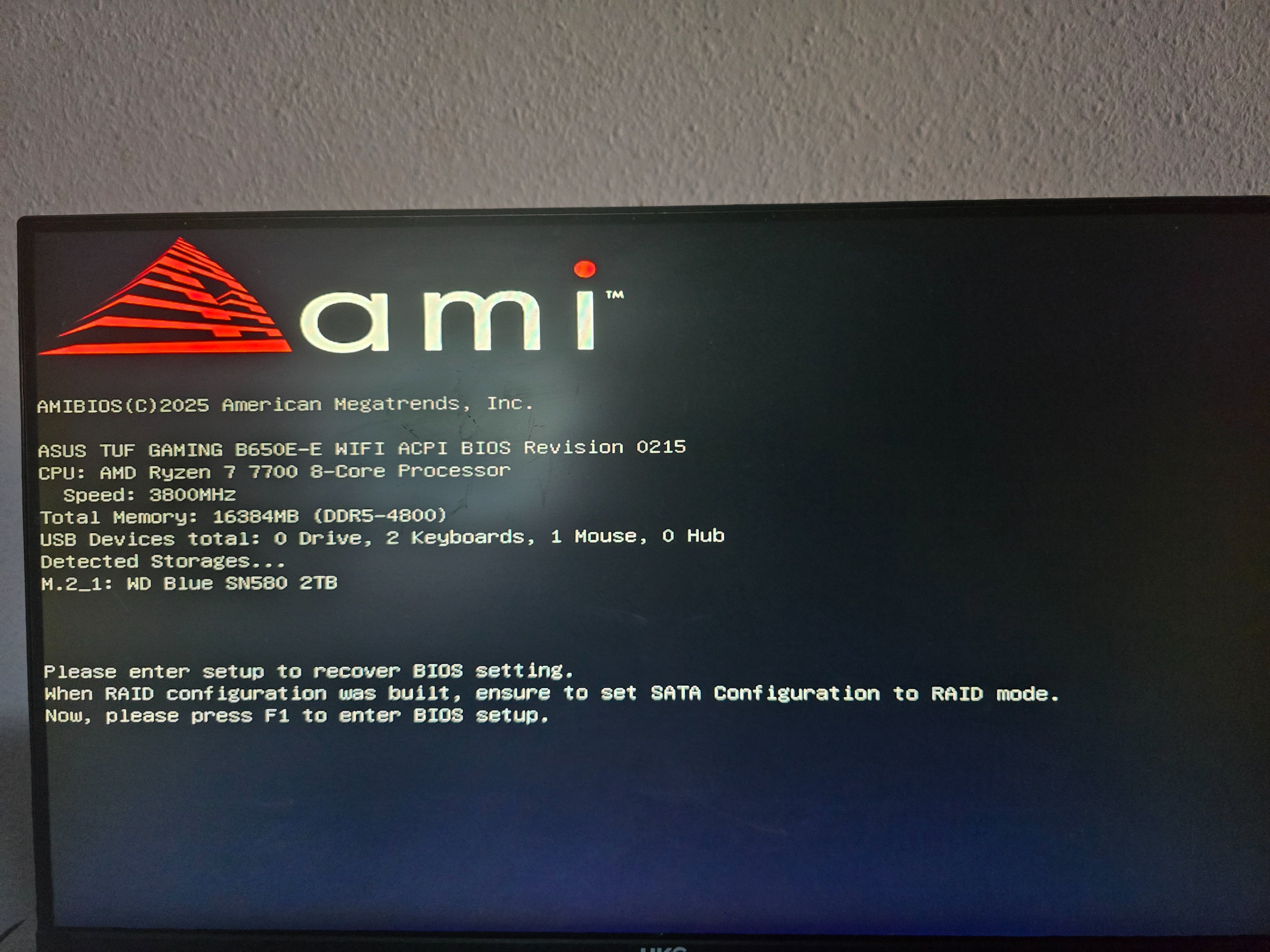

PC fährt ganz Normal hoch, bis zu der Meldung (s. Bild).

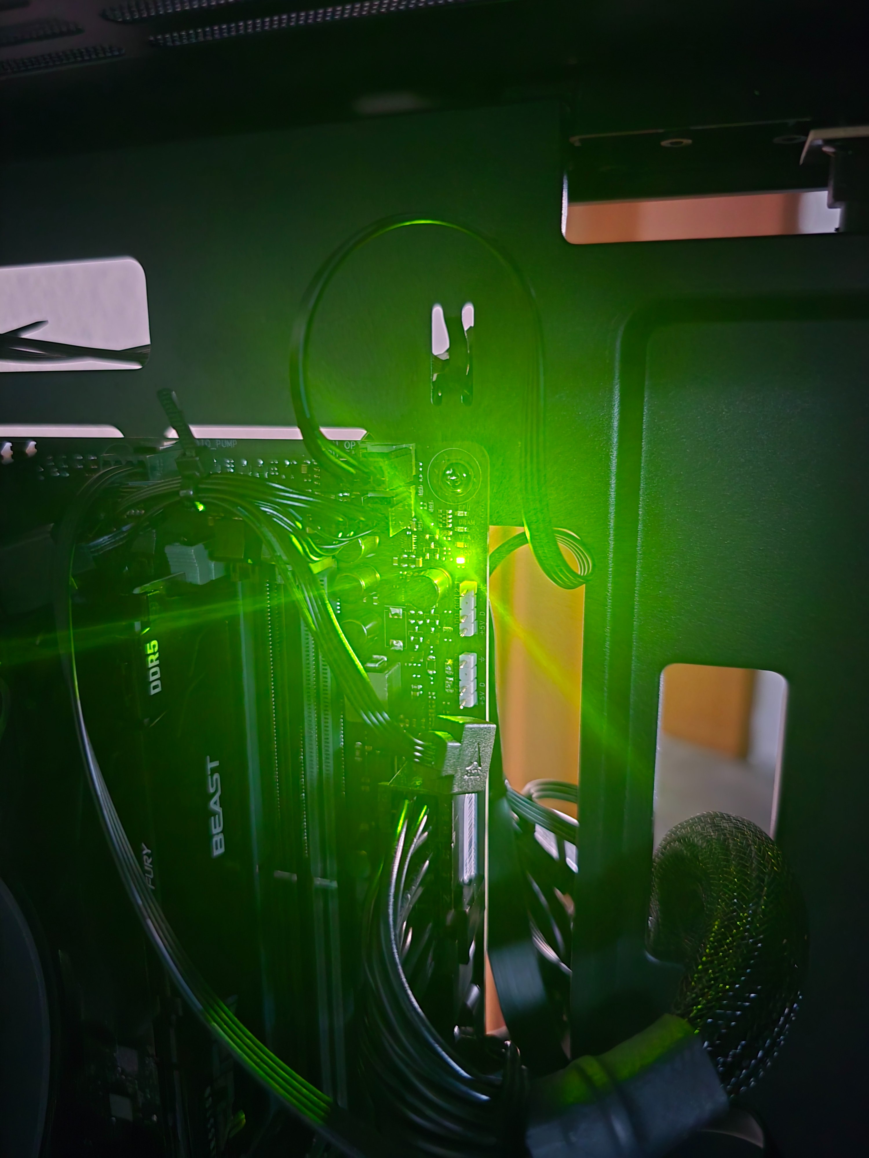

Jede Taste die ich drücke funktioniert nicht (auch kein F1) nur strg+alt+entf dann startet er neu. Und das grüne Licht leuchtet (s. Bild) und das steht für Boot.
Ich komme einfach nicht weiter ich komme in kein BIOS egal welche Taste ich drücke bevor die Meldung erscheint.
USB flashback funktioniert auch nicht. Da blinkt das grüne Licht für das Flashen kurz 4x anschließend leuchtet es durchgehend. Aber in so einer kurzen Zeit das nichts passiert sein kann. Das durchgehende leuchten steht für fehlgeschlagenes booten

Hast du mal versucht deine Tastatur an einen der schwarzen USB 2.0 Ports am Backpanel zu stecken?

F8 ist für das Bios Bootmenu, für das Bios ist F2 oder del
Ey vielen Dank, also ich weiß nicht was ich gedrückt habe aber nachdem ich aus Frust auf der Tastatur rumgehämmert habe 😂 bin ich im BIOS gelandet.
Vielen vielen Dank euch allen für die Schnelle Antwort 🙏
