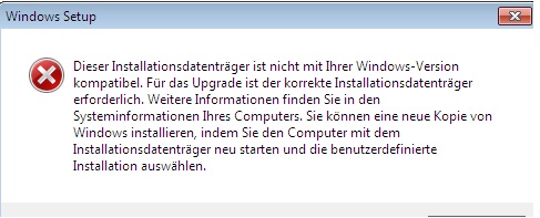

Startet man die Dvd im hochgefahrenen Zustand steht dort: SIEHE UNTEN
Wenn ich den Rechne herunterfahre und neu anmache erscheint nicht der bildschirm mit f2 für bios etc
Wenn ich auf Neustart gehe erscheint der Bildschirm mit den bios optionen aber leider kann ich irgendwie nicht dort rein.
Bitte um schnelle Hilfe :)
Lösungsansatz:
Gibt es eine Möglichkeit im Betrieb sozusagen eine Selbstlöschung durchzuführen also die Platte komplett zu säubern? Dann könnt es evtl hinhauen mit der Neuinstallation..

Die Windows Meldung sagt was anderes.

2.) Die "alte" WIN 7 Prof. OEM 32Bit DVD und dieser spezielle Berufskolleg Key wird womöglich nicht funktionieren.
YAMAHA_BLASTER schrieb:
und jetzt habe ich von einem Freund die 64bit install DVD geliehen diese kommt ebenfall vom berufkolleg ich glaube das in die Betriebssytem die MS im Rahmen diee Development Projekte güntig an Schulen etc verteilt.
Damit sollte die Windows 7 Installation funktionieren.
Die Windows Meldung sagt u.a. nicht "kompatibel".
