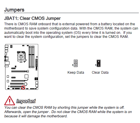

Zum Reset gibt es einen Jumper. Dessen zwei Kontakte bei ausgeschaltetem, vom Strom getrennten Rechner, überbrücken. Der Jumper ist unten links bei der Batterie, unter dem letzten PCIE-Slot rechts, siehe Bild in der Anleitung. Wenn du es übers Entfernen der Batterie machen willst, dann Batterie raus, Strom ab, so den Powerknopf vom Rechner drücken. Er startet natürlich nicht. Batterie rein, Strom ran, Rechner ein.
Ich würde es über den offiziellen Jumper machen.
PS: Beim ersten Start die Standardwerte (Defaults) laden. Danach alles nach Wunsch einstellen, Lüfter usw.
