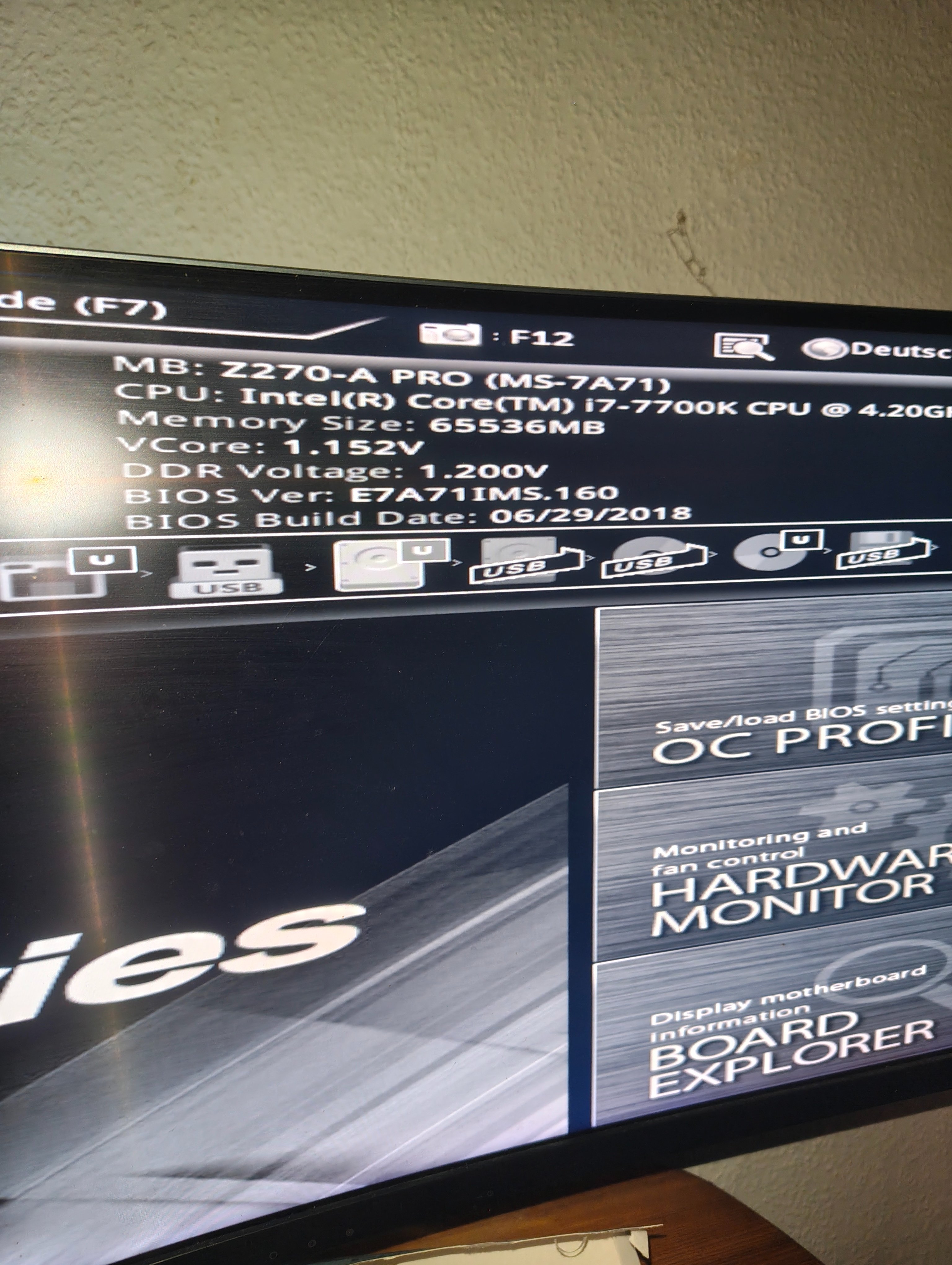

Wir brauchen die exakten Daten, besonders vom Mainboard. Wenn es nen BIOS-Flashback Button hat solltest du das probieren.

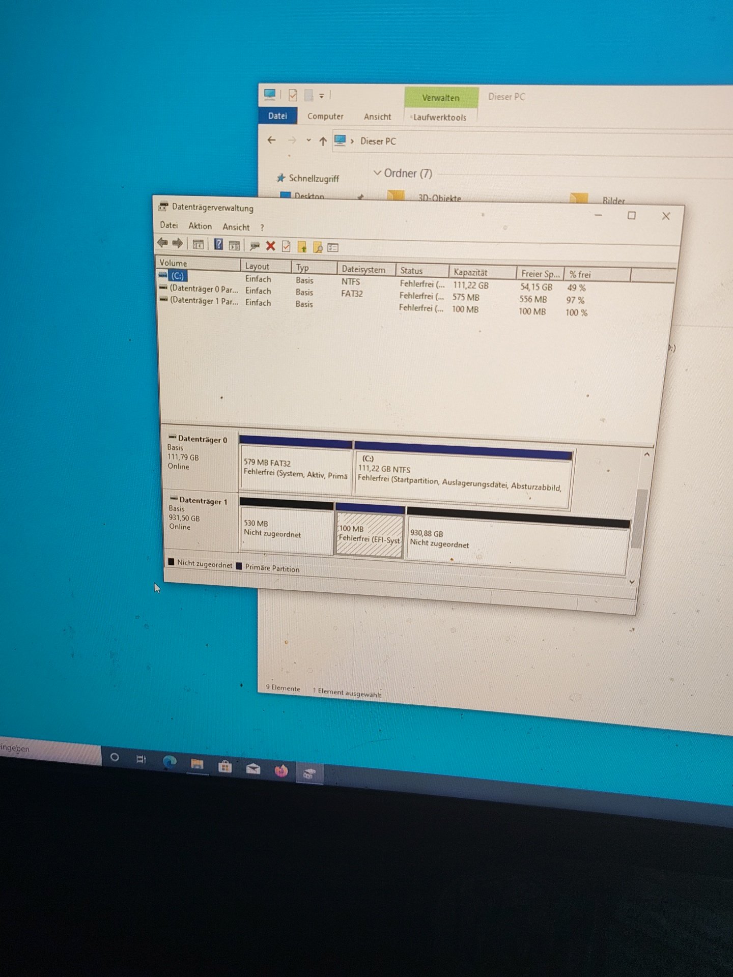

HIGHGAMER schrieb:
Wie kriege ich wieder alles normal zum Laufen das er alle Festplatten Anzeigt und so weiter ?
poste mal ein Bild von der Datenträgerverwaltung wo man unten die Balkenansicht sieht
So?

HIGHGAMER schrieb:
zumindest sieht man da, dass du folgendes verbaut hast:
-MSI Z270-A Pro Mainboard mit aktuellster BIOS Version
-eine alte Hynix 120GB SSD
-eine 1TB Toshiba HDD

Von der SSD kannst ja Windows jetzt booten oder?
Wie bereits geschrieben, poste mal bitte ein Bild von der Datenträgerverwaltung, wo man unten die Balkensicht sieht.
Warscheinlich fehlt der HDD nur ein Laufwerksbuchstabe, den man da vergeben kann
Reaktionen: wagga

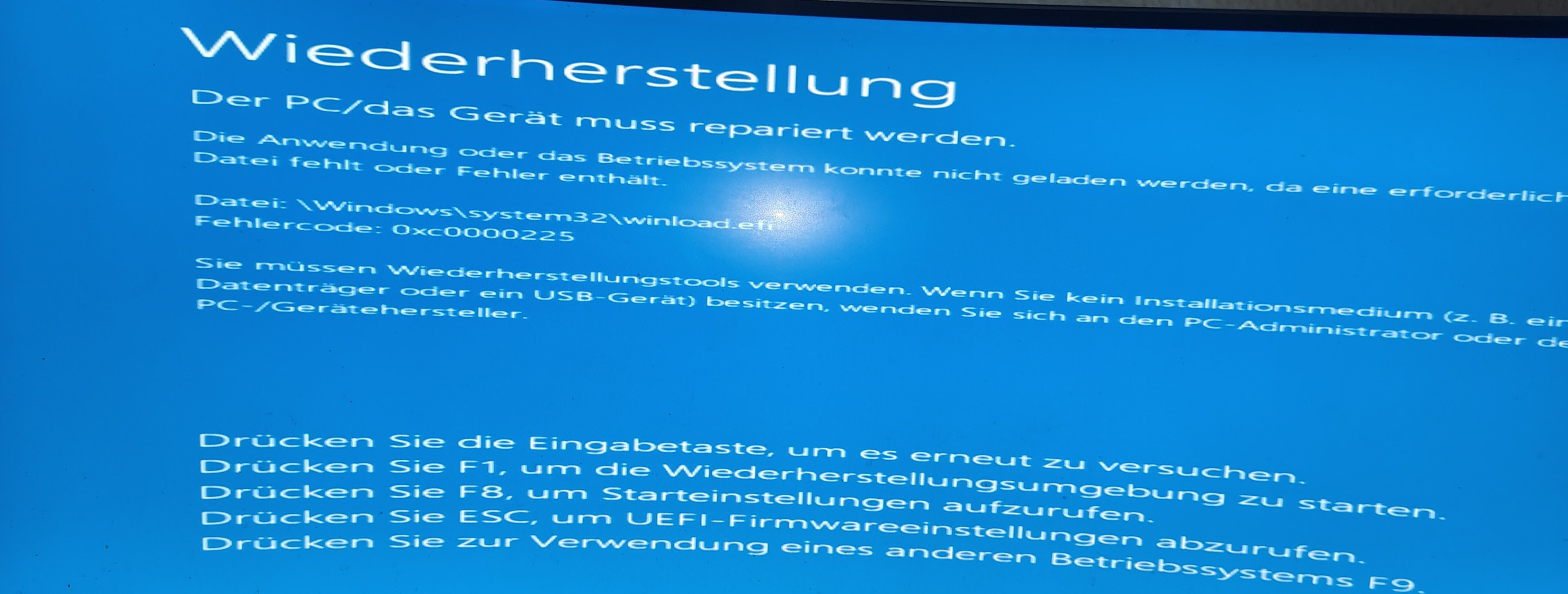

Keine Ahnung wie ich windows installiert habe hab es halt irgendwie geschält das der uefi Fehler nicht mehr angezeigt wird 😅

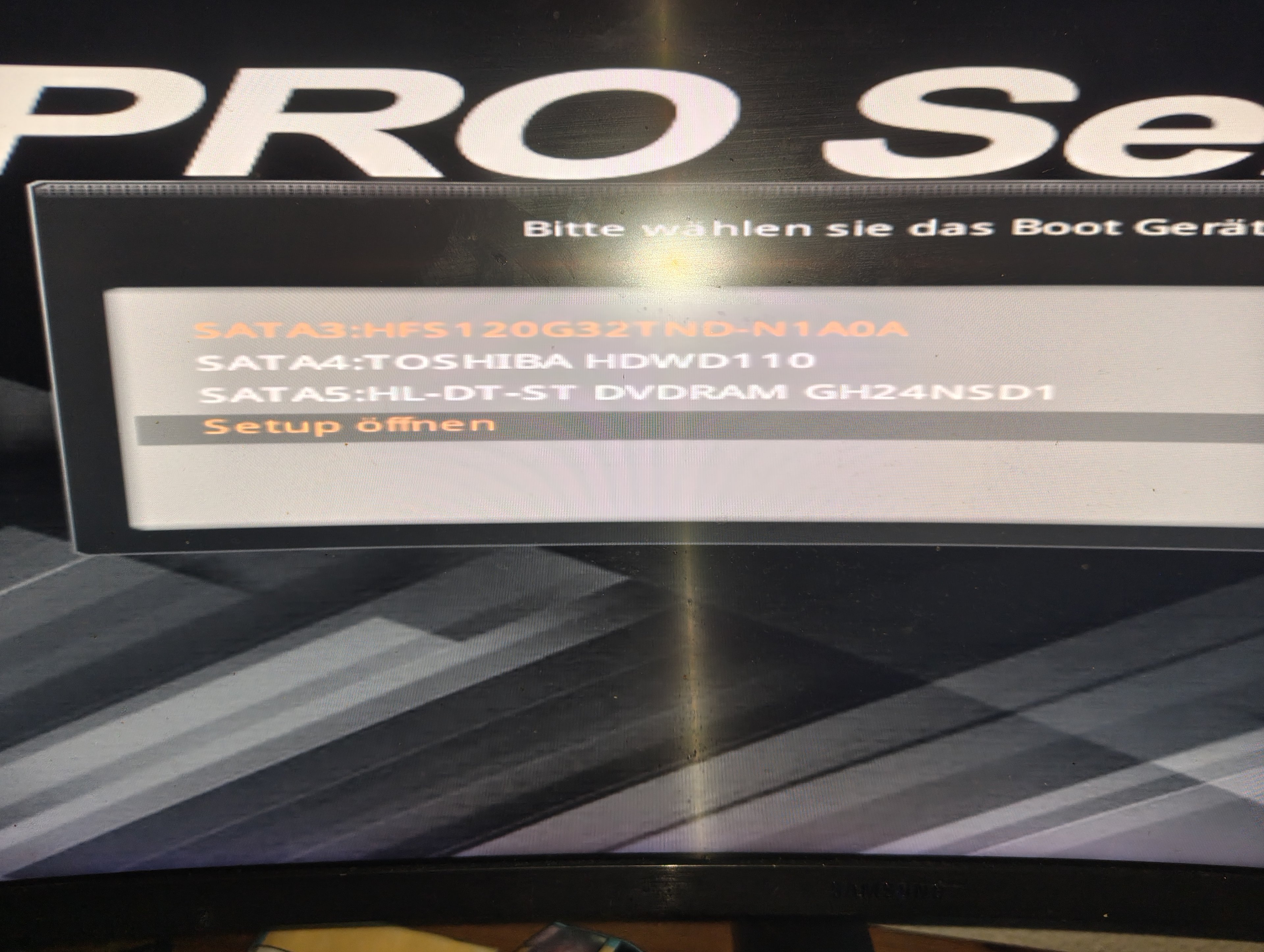

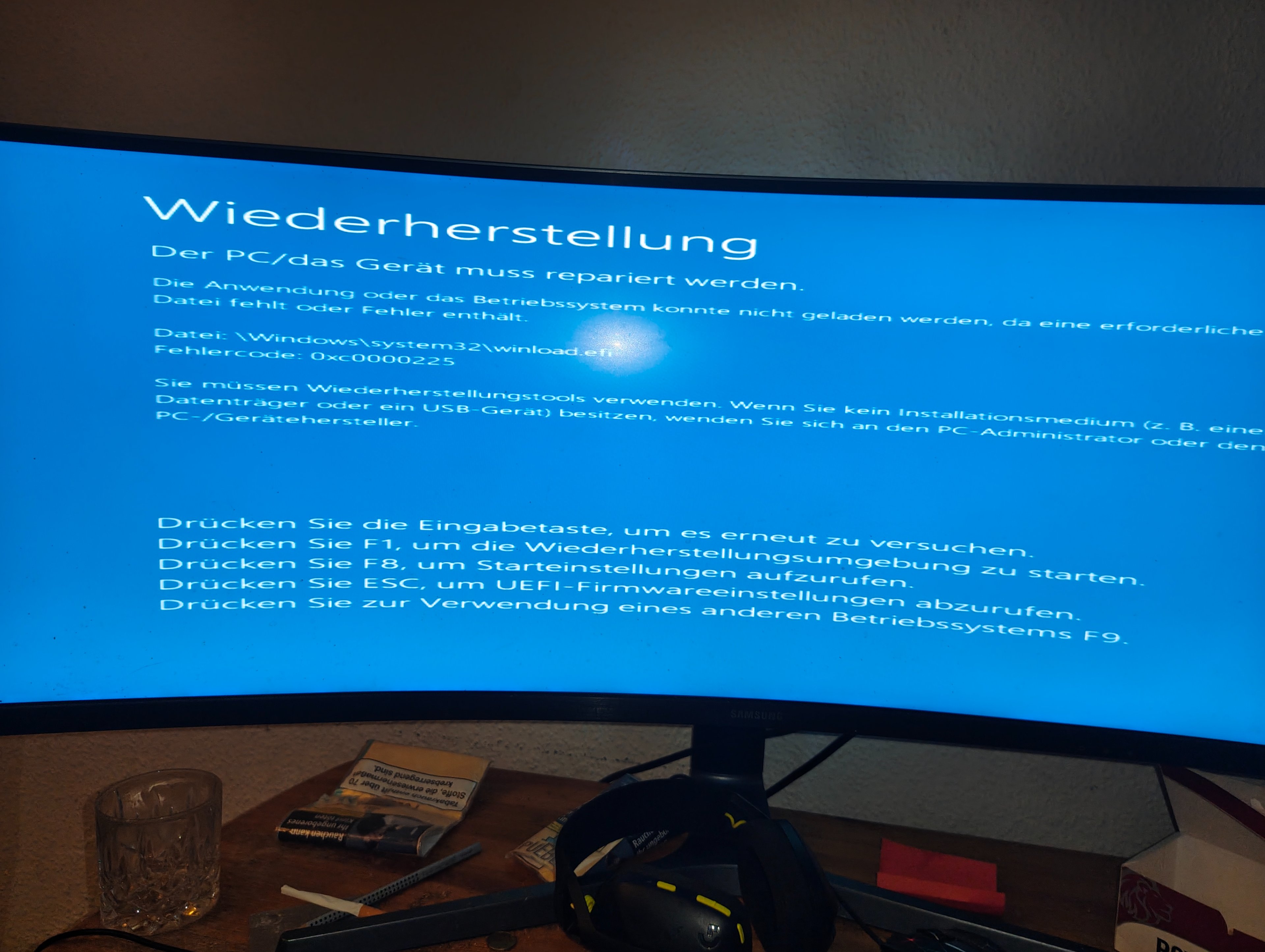

das Bild sieht danach aus das von Legacy Boot Mode auf Uefi gewechselt wurde ... er findet ja die EFI Startdatei nicht.
https://www.diskpart.com/de/articles/winload-efi-fehlt.html
Warum kann das passieren ... selbst verstellt ... BIOS Batterie leer daher Einstellungen verloren gegangen .... und halt damals schon falsch Windows installiert.

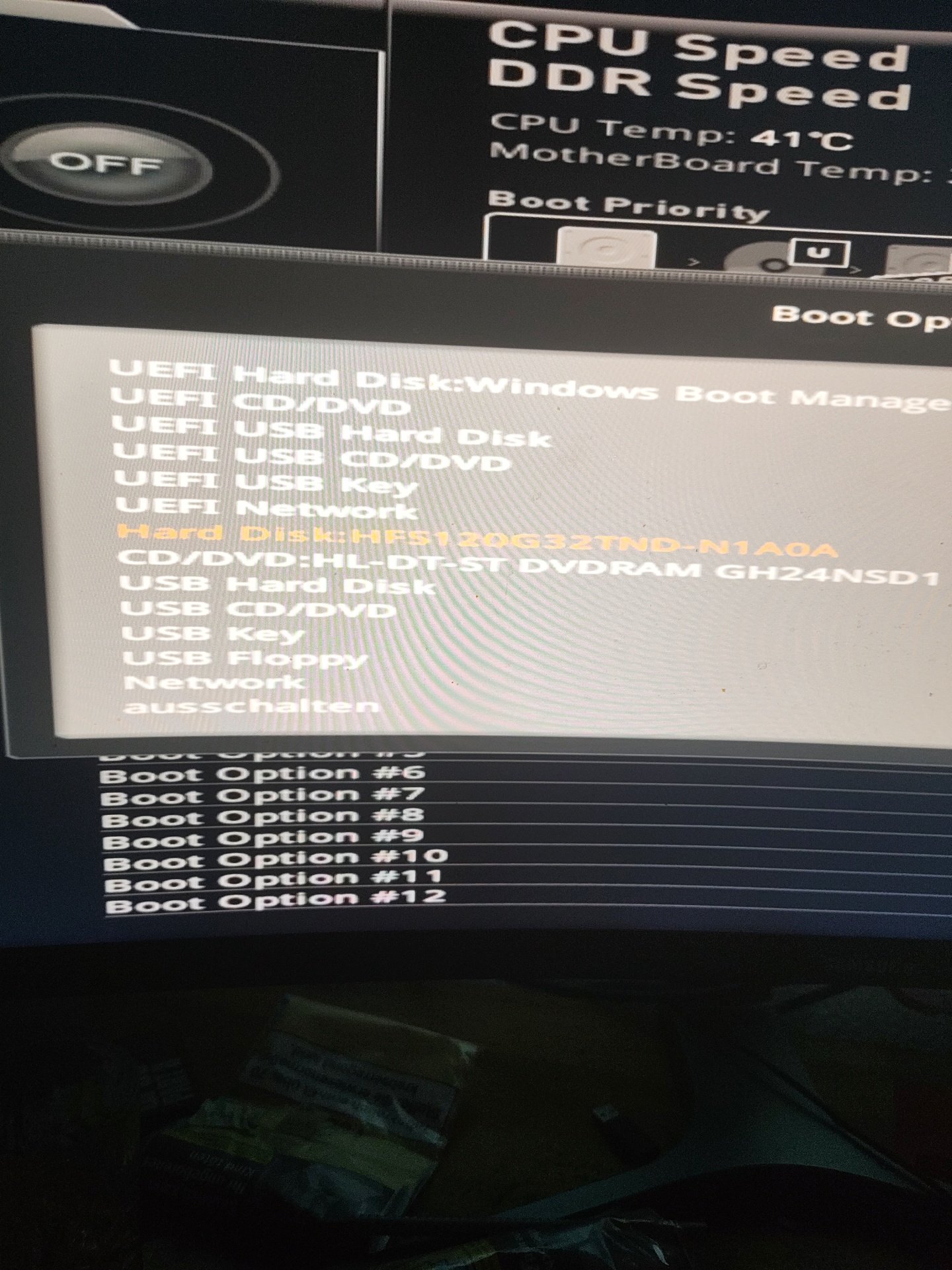

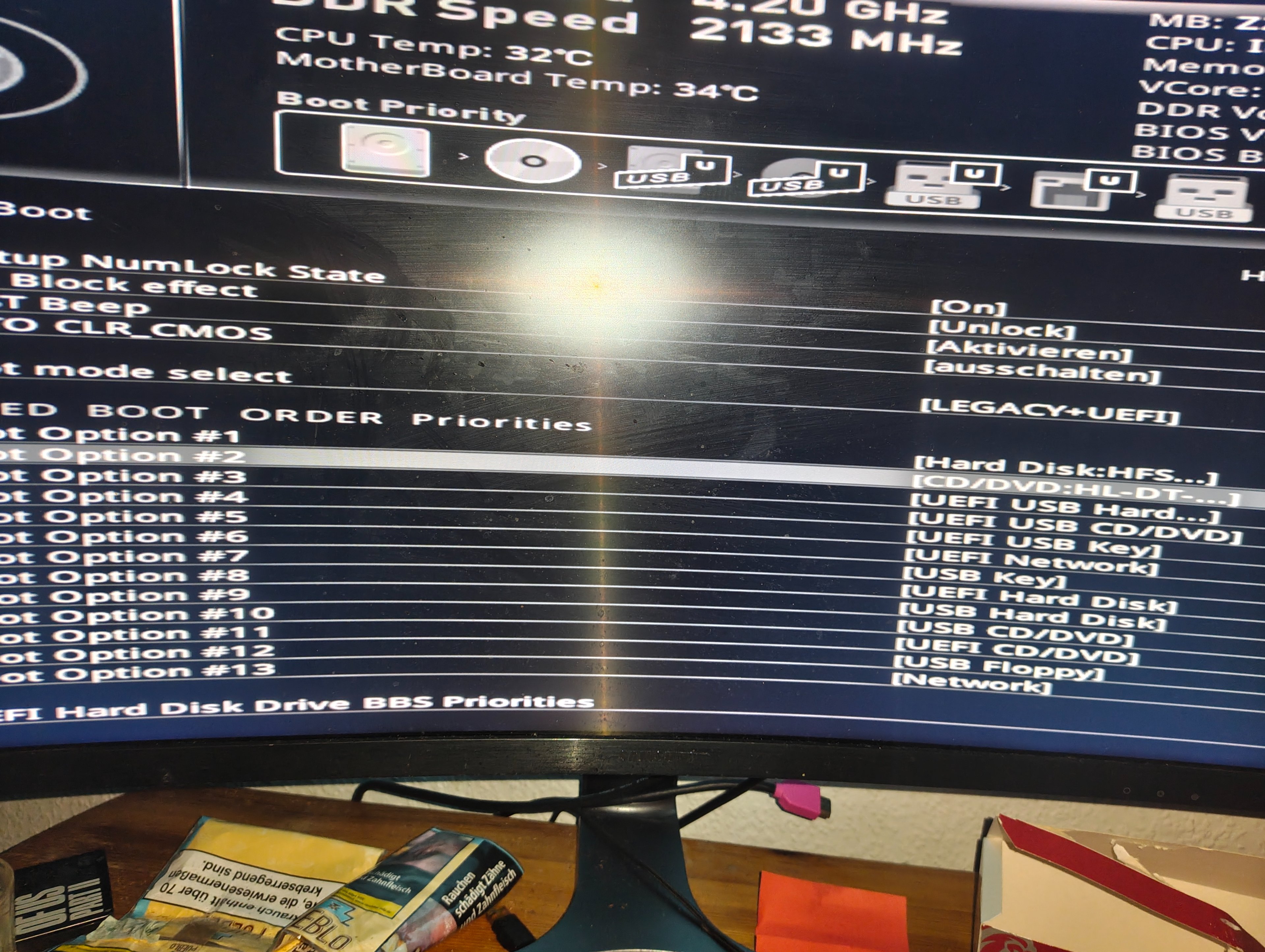

Ich habe , es jetzt wieder auf Standartwerte wiederherstellen gemacht
und da bekomme ich jetzt wieder den uefi Fehler von oben.

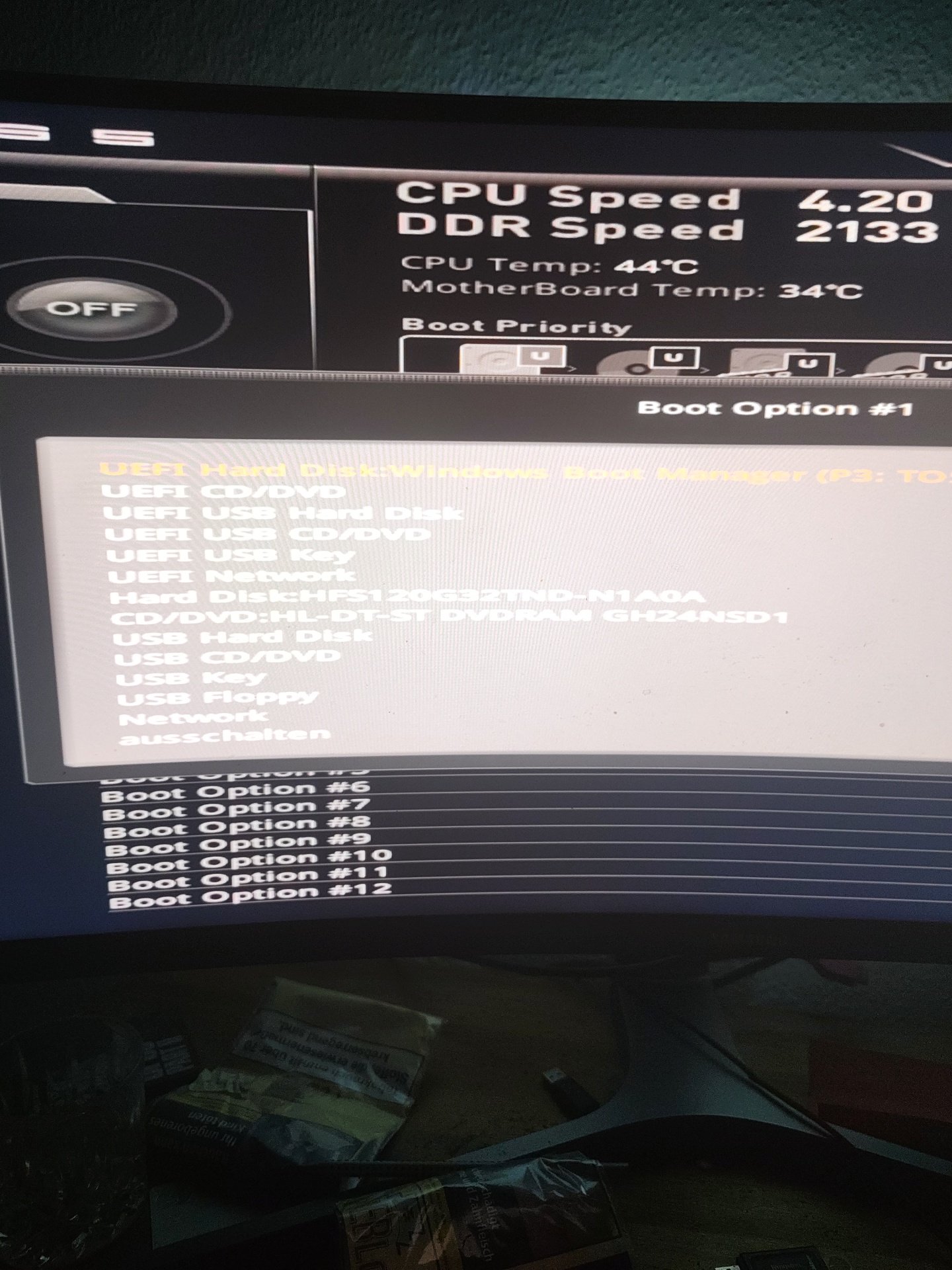

redjack1000 schrieb:
Wie war es denn vorher?

Sobald ich es bei Boot Option 1 wieder auf hard Disk ändern geht der normal ins Windows
Rein aber sobald ich es auf Standart Einstellungen wieder herstelle kommt wie gesagt wieder das blaue Fehlermeldung

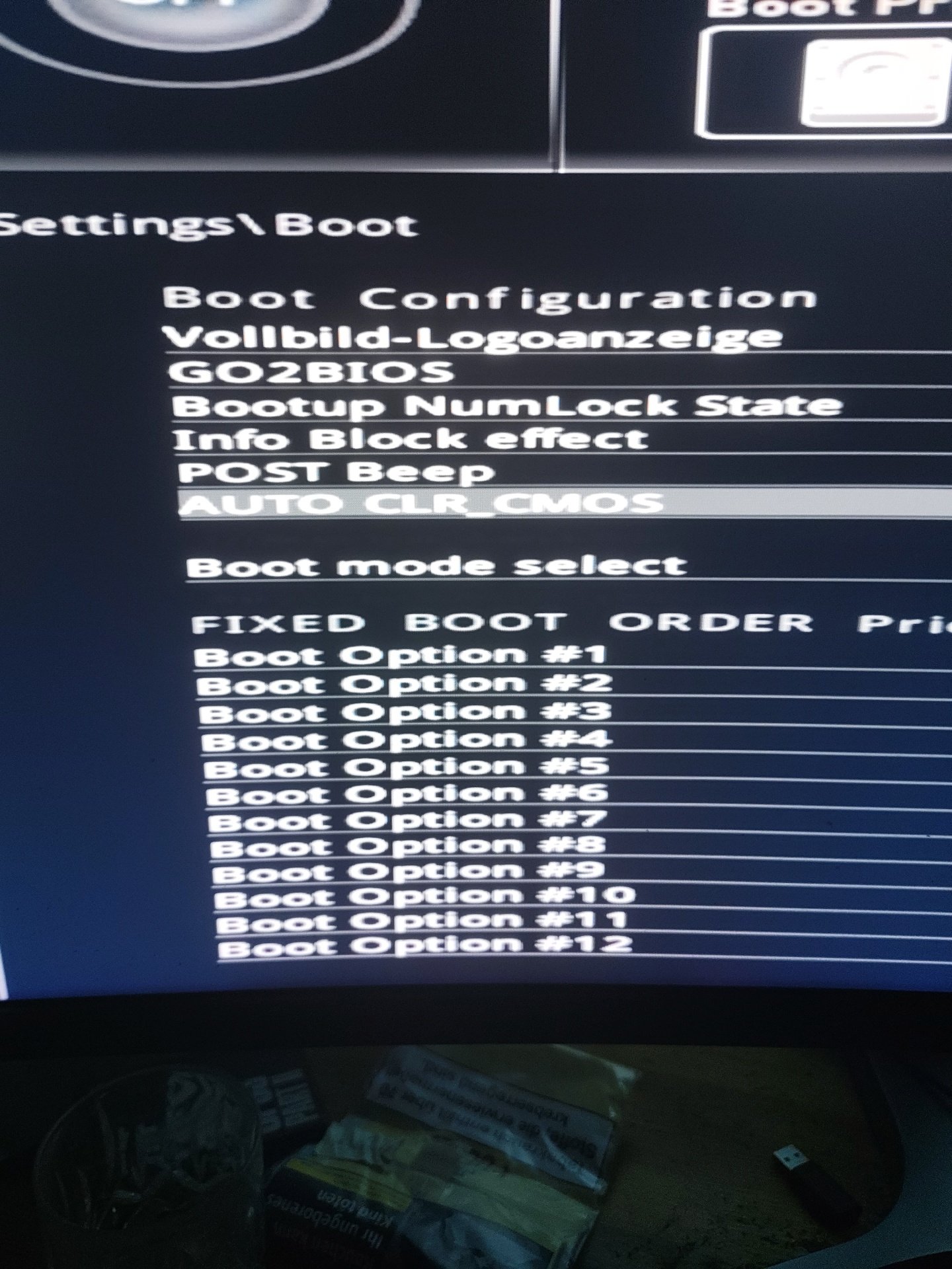

Du solltest auf Disk 0 im UEFI-Modus neu installieren.
Disk 1 vorher komplett löschen.
Dann führe die Installation erneut durch und lösche auf allen Datenträgern alle Partitionen.
Alternativ trenne die Verbindung zu Disk1 und führe dann die Installation durch, dabei alle Daten von Datenträger0 löschen.
Wenn ich das noch wüsste.
