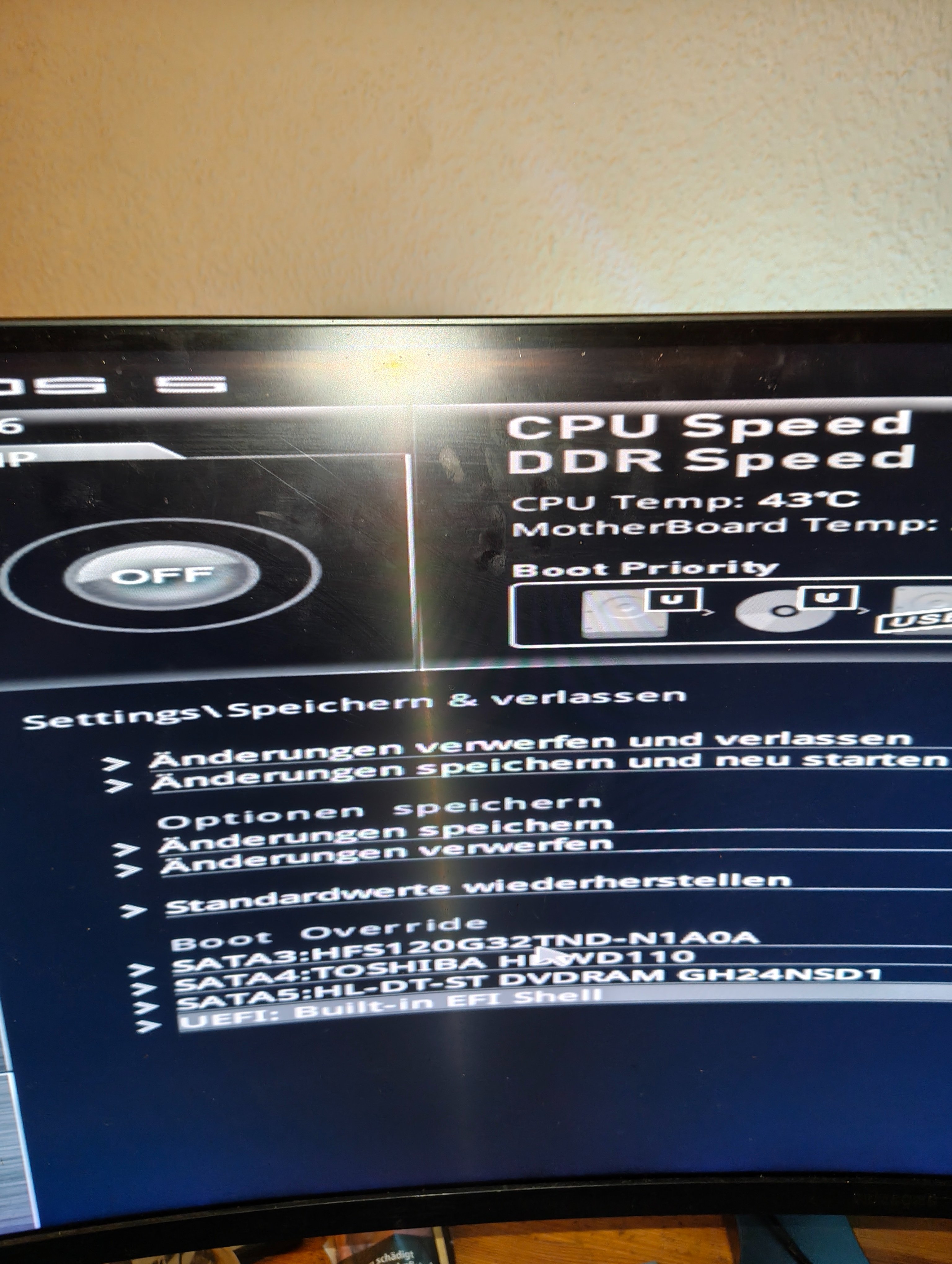

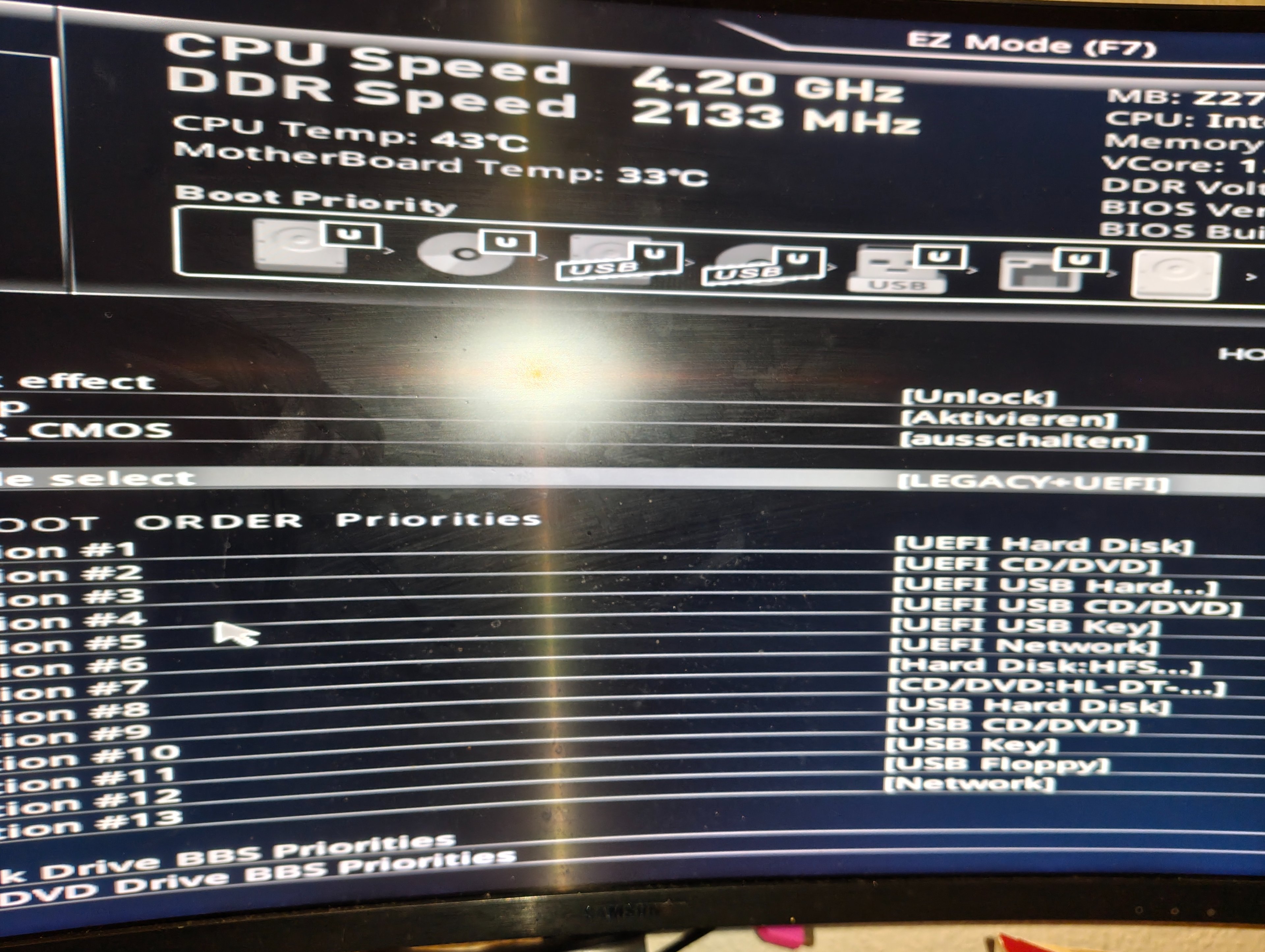

Mainboard uefi Fehler
So ich habe es jetzt irgendwie hingekommen
Wenn ich wieder auf :
Standart Einstellungen wieder herstelle Klicke das er normal ohne den Blauen Fehler Bildschirm ins Windows kommt!!!
Ich habe Jetzt Aber Angst.
Das ich was falsch gemacht habe kann man da so übernehmen???

Also...
Dein Problem rührt daher, dass du Windows anscheinend im "LEGACY"-Modus oder "CSM"-Modus installiert, und später auf UEFI umgestellt hast.
Legacy/CSM-modus: MBR formatierte Festplatte
UEFI-Modus: Kann nicht von MBR booten, benötigt GPT Partitionen.
Der Legacymodus/CSM-Modus ist veraltet und neueren Systemen fällt dieser zunehmen weg.
Außerdem funktioniert mit Legacy/CSM auch kein Secure Boot. Windows 11 würde standardmäßig ohne Tricks hier nicht installierbar sein.
Deshalb:
  • Leg dir einen Windows Installations-USB-Stick bereit. (Erstellt mit Media Creation Tool)
  • Deaktiviere Legacy/CSM im BIOS
  • Starte vom Stick
  • Im Windows Setup drückst du SHIFT+F10, so dass sich eine Konsole öffnet
  • Dort gibst du ein: (WICHTIG: Falls wichtige Daten vorhanden sind: BACKUP, unnötige USB-Sticks/Festplatten abstecken!)
  • diskpart
  • list disk (hier siehst du alle Datenträger, nachfolgendes für alle SSDs/Festplatten - NICHT den USB-Stick! wiederholen)
  • select disk X (X=Nummer der Festplatte)
  • clean
Wenn du mit allen Festplatten fertig bist:
  • exit
  • exit
- Danach kannst du das Windows Setup fortsetzen. Die Festplatten/SSDs sind im fabrikszustand und Windows partitioniert selber alles neu.
