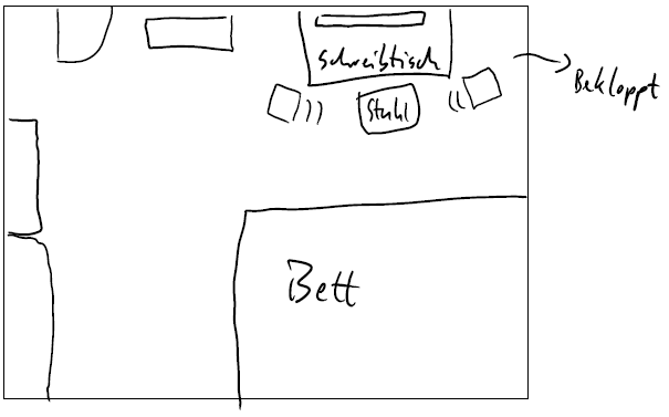

Nun stellt sich für mich die Frage, ob Standboxen oder Kompaktboxen geeigneter sind.
Standboxen haben ja den Vorteil, dass man keine Ständer oder Platz auf dem Schreibtisch benötigt zum Aufstellen und sie haben mehr Volumen zur Tonentfaltung wodurch sie u.a. tiefer gehen können.

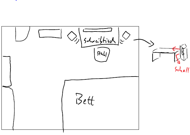

Ich würde die Standboxen dann neben meinem Schreibtisch stellen. Das Problem ist, dass dieser statt Füße zwei Bretter links und rechts hat (Ikea billig Teil) wodurch ja der Sound schon zur hälfte nicht mehr bei mir ankommen würde, da der Schreibtisch ja ca 60-70 cm hoch ist. Hab das mal eben illustriert.
Kompaktboxen haben den Nachteil, dass sie weniger Bass können, sodass ich mir noch einen Sub anschaffen müsste. Zudem muss ich noch Lautsprecherständer kaufen, weil der Platz aufm Schreibtisch vermutlich nicht mehr ausreicht.
Was ist eure Meinung dazu? Vllt andere, bessere Ideen wie das Standlautsprecherproblem umgangen werden kann, bzw. sehe ich da ein Problem wo keines ist?

Also ich kann aus eigener Erfahrung sagen, dass Kompaktlautsprecher zwar weniger als Standlautsprecher, aber nicht wirklich wenig Bass zu bieten haben. Ich hab zwei Canton SP502 auf dem Schreibtisch direkt neben Monitor stehn und kann dir versichern die Teile stecken meinen Subwoofer (ebenfalls von Canton, aber etwas günstigere Serie) locker in die Tasche. Wenn du also nicht grad nen riesigen Raum hast, den es zu füllen gilt, kommst du mit Kompaktboxen ohne Probleme hin. Auch die kleinen können ordentlich Druck erzeugen.
Hängen bei mir an nem Yamaha RX-797 und ich könnte den Bassregler noch ein gutes Stück nach oben drehen, aber dann krieg ich Probleme mit den Nachbarn ;)
Kannst du mal ein Foto machen?
Das ist viel zu nah, wie wärs mit Aktivmonitoren?
Du musst die Lautsprecher auch garnicht eindrehen, parallel zu den Schreibtischwänden sollte auch gehen. Der Schall kommt trotzdem bei deinen Ohren an. Wichtig ist, dass die Lautsprecher nicht direkt am Schreibtisch bzw. den Wänden stehen, sondern ein paar cm Abstand haben.
Am Schreibtisch sind es definitiv Kompaktboxen. Letztlich ist es bei den allermeisten LS so, dass die Kompaktboxen einer Serie die selben Treiber haben wie die Stand-LS.
Eine Nubox 481 ist beispielsweise nichts anderes als eine 381 mit größerem Gehäuse.
Und Stand-LS auf dem Schreibtisch in 0,5m Abstand mit einem Hochtöner der fast nen Meter über deinen Ohren ist sind Geldverbrennung. Bei Aufstellung neben dem Schreibtisch wirst du dagegen kaum ein Stereodreieck aufbauen können, es sei denn du sitzt 3m vom Bildschirm weg.
Leider werden Kompaktboxen viel zu häufig unterschätzt gegenüber Stand-LS welche in einer Aufstellung wie in deiner Skizze mit Sicherheit einen weit schlechteren Klang haben werden.

... Bei Aufstellung neben dem Schreibtisch wirst du dagegen kaum ein Stereodreieck aufbauen können, es sei denn du sitzt 3m vom Bildschirm weg...
Von einem Stereodreieck habe ich zwar noch nie etwas gehört, allerdings gibt es ja Wikipedia. 3 Meter Sitzabstand würde ja bedeuten, dass die Lautsprecher fast 3 Meter voneinander entfernt stehen. So breit ist wohl kein Schreibtisch.
Meiner Erfahrung nach sollten Lautsprecher am Computer - unabhängig von irgendeiner optimalen Stereodreieckgeometrie - möglichst mit dem Monitor abschließen. Zumindest wenn er zum Filme schauen oder Spielen genutzt wird. Läuft nämlich eine sprechende Person z. B. aus dem linken Bildrand und der linke Lautsprecher steht 3 Meter vom Bildschirm weg, dann klingt es so, als würde die Person nach dem Verlassen des Bildausschnitts plötzlich 3 Meter zur Seite springen.

warum besorgst du dir keine standlautsprecher bei denen die membranen erst ab deiner tischhöhe montiert sind? somit siehst du für dich nur kompakte, hast aber den nutzen von standlautsprechern. falls eine der membranen (eventuell doppel 16er oder sowas) für basswiedergabe ausgelegt ist kann dieser auch unterhalb der tischkante sein da tiefe frequenzen sowieso eher kugelförmig als gerichtet abgestrahlt werden.

Also ich würde mir an deiner Stelle KOmpatklautsprecher kaufen und per Wandhalterung auf Ohrhöhe montieren. Das macht am meisten Sinn. ;)

PS: Ahhh habe jetzt deine skitze gesehen, ohne frage Kompakt und Kopfhöhe installieren, stand bringen dir wenig, weil du sie recht/links neben den Schreibtisch auf den Boden stellen müsstest und du so genau im toten winkel sitzen würdest.....also die http://www.hifistudio.de/Canton-GLE-4302--2369.html würde ich bestellen....hier nochmal 50€ Billiger http://www.promarkt.de/Canton-GLE-430.2-Mokka-weiss-Stueckpreis-/3uGsEwC2TC8AAAErg4AnKqiR-detail.html.

Also wenn die Lautsprecher eh zur Raumbeschallung dienen sollen, würde ich sie gleich ganz anders aufstellen. Und zwar so, dass wirklich alle abgedeckt wird, auch wenn es evtl. kein perfektes Stereodreieck ergibt. Dazu kann man die Lautsprecher am Receiver direkt auf den Hörplatz einpegeln. ;)
So wären Standlautsprecher wieder denkbar.
