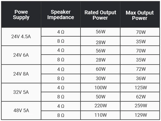

Nimm den Fosi MC 351. Die TPA 3255 sind fette Dinger die nicht rauschen.
Die Leistung bestimmt das Netzteil.
Alternativ Fosi BT 30 PRO. Fetter 2.1 Verstärker mit 2 TPA 3255 aber ohne USB.
Das Limit setzt auch hier das Netzteil.
48V Netzteil sollte dabei sein. Ob 5A oder 10A ist Ansichtssache.
Ich habe 5 Stück verschiedene TPA 3255 im Einsatz. Keiner rauscht wenn die Pegel voll aufgedreht sind und kein Audio Signal anliegt.
Alles < TPA 3255 ist Spielzeug.

@seyfhor Kompakt eigentlich sehr gern. Aber da wirds in den Varianten schwer Pre/Sub-Out, USB und BT unter einen Hut zu bekommen. Und das zu klein dimensionierte Netzteil für die Nennleistung stösst mir auch etwas sauer auf.
