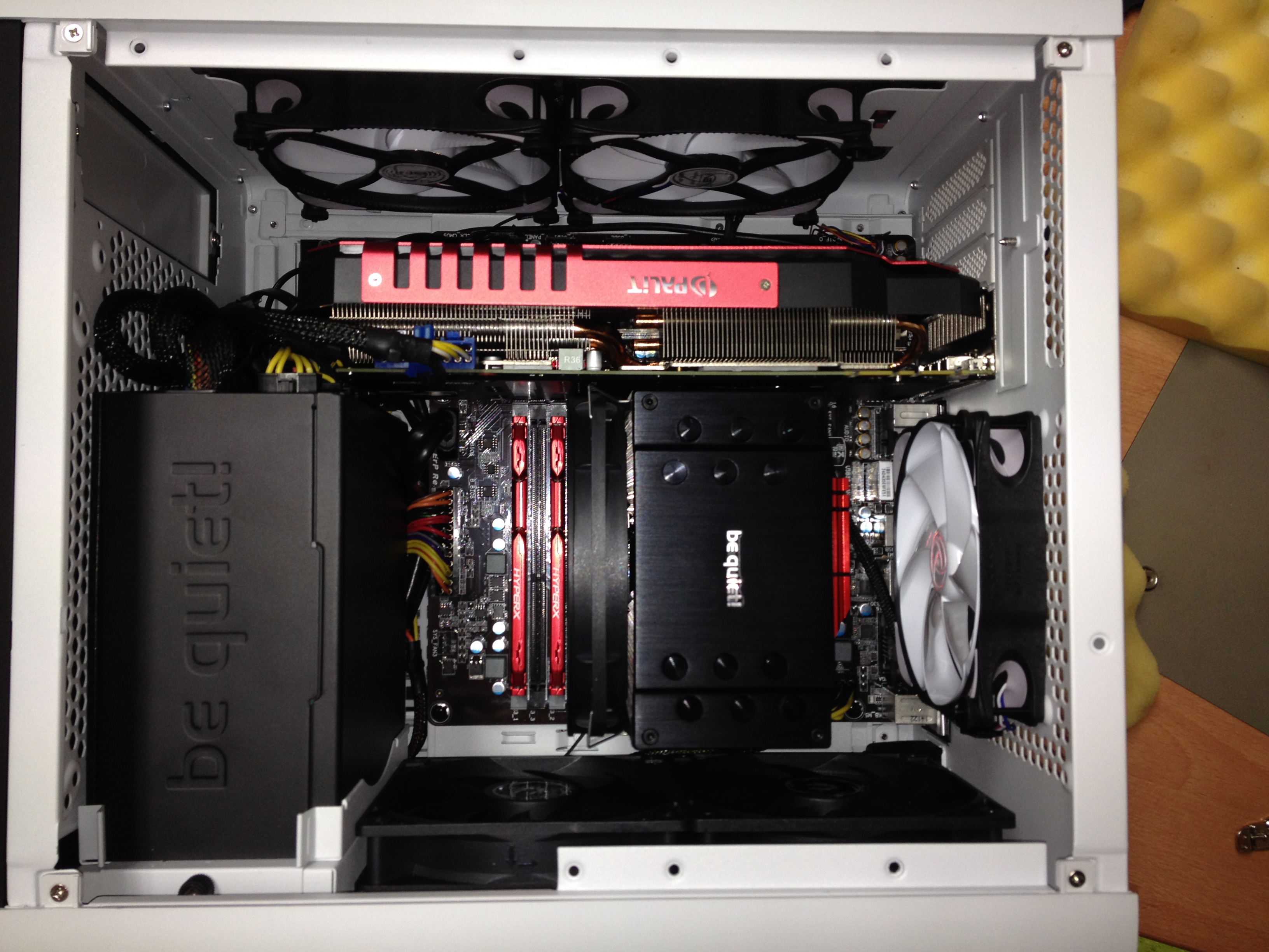

Das ist noch ein ganz altes Bild. Mittlerweile ist das Board ein anderes, breiteres.
Und die Kabel liegen hinterm Netzteil. Der Strang als solcher geht einmal übers Netzteil. Mit Kabelbindern kann man das aber auch hübsch machen.
Es ist möglich, dass du beim ersten Zusammenbau etwas fluchst, je nach Graka- und CPU-Kühlergröße. Ist etwas fummelig

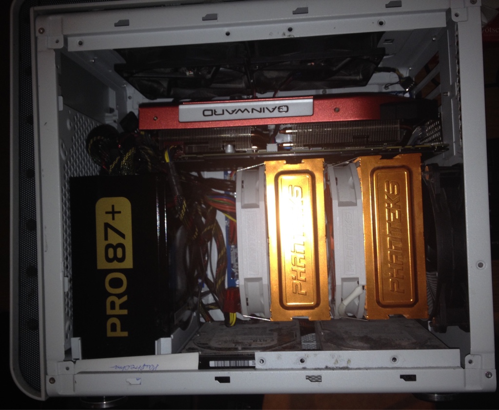

Also ich hatte schon einen Thermalright IFX 14 (161mm) drinne und das ist ein Phanteks PH-TC14PE (160mm).
Wenn man dieses Seitenblech anbringt, ist der Kühler auf jeden Fall in der Höhe limitiert. Da ich das aber weggeschmissen hab, weil es unfassbar hässlich ist, kann ich dir nicht sagen wie groß/klein der Kühler dann sein darf.
Hier noch ein Bild, wenn man es ordentlicher macht^^:
