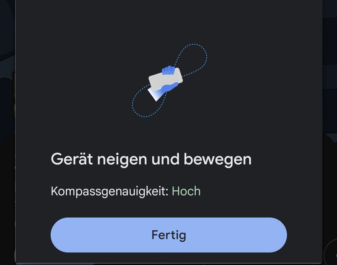

seit einigen Wochen habe ich ein Samsung Galaxy S24 Ultra. Was mich sehr nervt, ist, dass der Kompass in Google Maps regelmäßig (ständig) falsch ist. Damit meine ich den blauen "Sichtrichtungs-Kegel" an dem blauen Standort-Punkt. Mir ist klar, dass ich eine Neukalibrierung vornehmen kann, indem ich auf den Punkt klicke und "Kalibrieren" wähle. Der Kompass wird durch die Aufnahme der Umgebung dann auch super korrekt und bekommt - warum auch immer - sogar temporär einen zusätzlichen blauen Pfeil, der die Richtung noch genauer anzeigt. Sobald dieser Pfeil aber verschwindet (und das passiert irgendwie kurzfristig automatisch), ist die Kompassgenauigkeit (nach einiger/weniger Zeit) wieder für den Allerwertesten. Ich halte es für möglich, dass das - wie einige andere Bugs - irgendwie daran liegt, dass ich (definitiv zum letzten Mal) die "Android zu Android"-Umzugsfunktion genutzt habe, als ich von meinem OnePlus 9 auf das Galaxy umgestiegen bin. Aber da das nur ein Schuss ins Blaue ist, dachte ich, ich frage hier einfach mal nach Rat.

Es scheint etwas zu helfen wenn man diese geschwungene "8" Bewegung macht, während die Karte angezeigt wird.

Zumindest mein Kompass geht wieder. Habe auf meine eigene Position in Maps geklickt und diesen AR Assistenten gestartet, der ein Foto von der Umgebung machen will. Weil es zu dunkel war hat es nichts gesehen und nach einer gefühlten Ewigkeit kam endlich der klassische Kalibrierungsdialog.
Seitdem zeigt der Kompass wieder relativ genau in die richtige Richtung.
