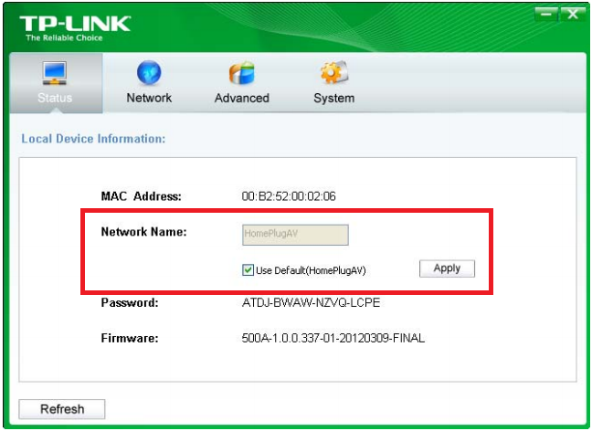

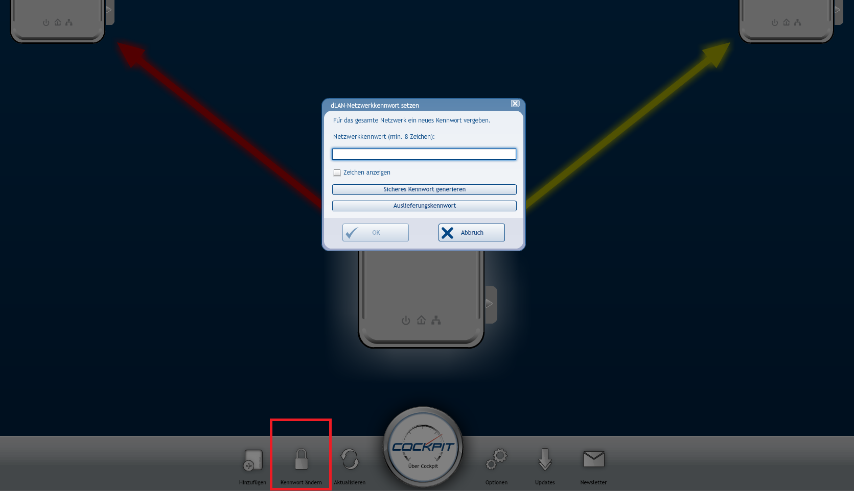

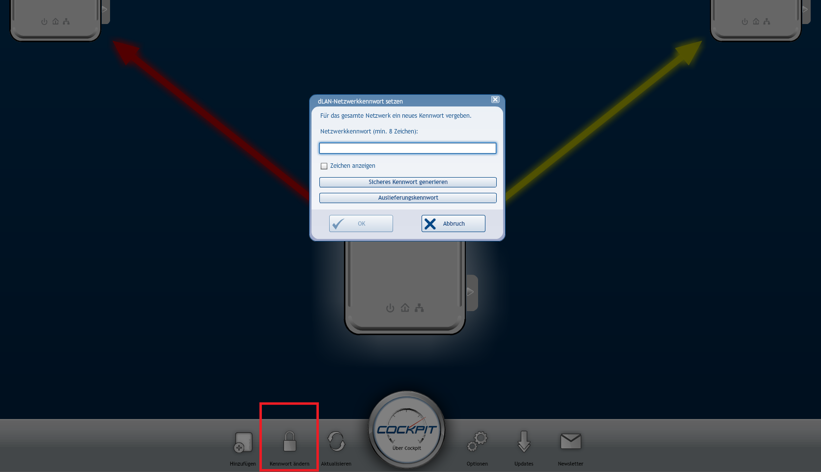

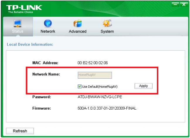

Ob das nun Netzwerkpasswort, Netzwerkkennwort oder Netzwerkname heisst ist total egal, gemeint ist immer das gleiche.
Es gibt einen Namen/Passwort für das Netzwerk, der sorgt für die Verschlüsselung und eben dafür dass die Geräte miteinander kommunizieren können.
Dann gibt es noch das jeweilige Gerätekennwort. Dieses braucht man aber nur wenn man die Geräte Konfigurieren möchte, ohne sie direkt per LAN an den Rechner zu hängen.
Beim TPlink Programm sieht das dann so aus
Und bei Devolo gibt es eine ähnliche Funktion:

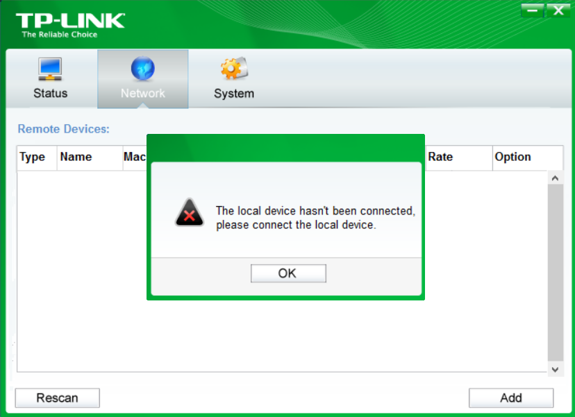

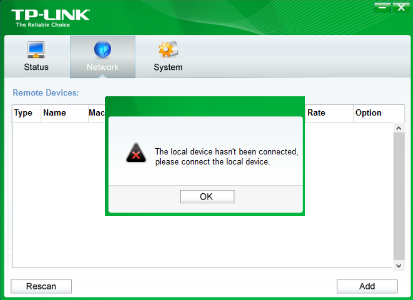

Das wäre eine Option wenn die TP-Link Software funktionieren würde :/
Hast du diese WinPcap Software installiert?
Ich meine, dass da während der Installation nach gefragt wird.
Falls du vorher schon eine andere Powerline Software installiert hattest, deinstallier nochmal alle( auch das WinPcap extra separat deinstallieren) und installier das TPlink utility erneut.
Hi Nafi,
ich habe den Fehler gefunden, man muss es explizit als Admin starten sonst geht es nicht. Hab das nun gemacht und fürs gesamte Netzwerk einen Namen gesetzt; Passwort ist aber noch eine separate Sache.
Wie dem auch sei, nun findet Cockpit gar nichts mehr. Erkennt nichts, nicht mal den devolo. Ist doch echt zum Haare raufen! :(
