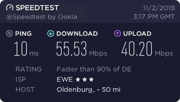

ich bin heute von einer 16k Leitung auf eine 100k Leitung umgestiegen.
Die Fritzbox sagt mir, dass ich ↓ 108,0 Mbit/s Download und ↑ 44,5 Mbit/s Upload habe.
Auf Speedtest.net habe ich folgende Werte erhalten:
Dann hab ich mich gefragt, ob es evtl. an meinem DLAN Adapter (von TP-LINK) liegen könnte und habe meinen Laptop direkt am Router angeschlossen.
Siehe da, ich habe 98Mbps im Download. Daraus kann man schließen, dass mein DLAN Adapter drosselt, obwohl dieser laut Hersteller 200Mbps unterstützen soll?
DLAN 200 und DLAN 500 Adapter haben im Normalfall Fast-Ethernet-Anschlüsse. Die können also nicht mehr als 100 Mbit/s Brutto.

Zum einen sind die 200 MBit/s eher die Gesamtzahl, von daher kommst du damit normalerweise nicht über 100 MBit/s bei 2 Adaptern.

Mit den Devolo Magic 2 bekomme ich nun 98.5Mbps über DLAN. :D.
