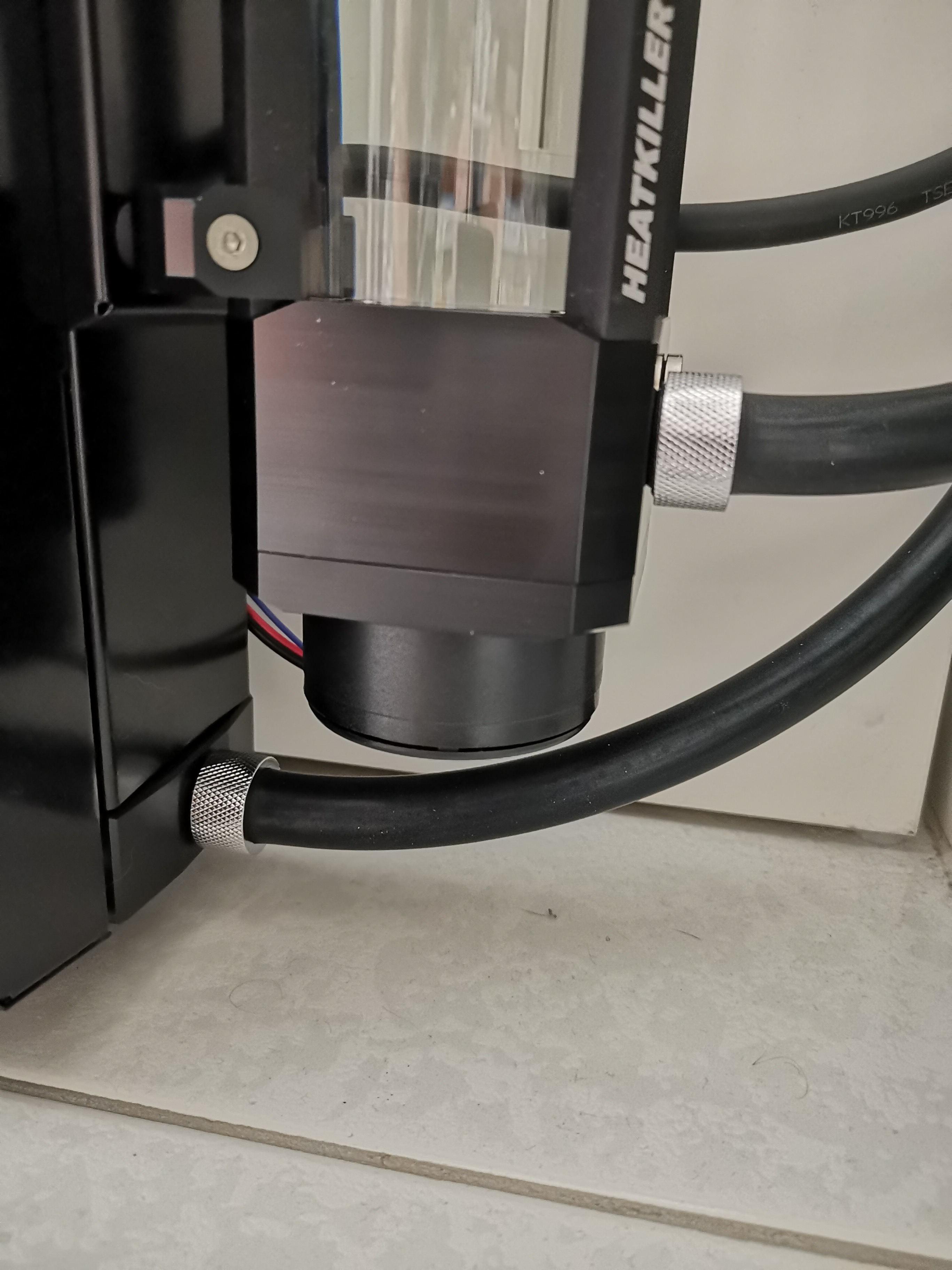

Wenn du den Heatkiller bei Watercool orderst kannst du kostenlos aufs Multi-Top upgraden. Dann hast du oben zwei weitere G¼ Ports, einer davon mit Steigrohr. Andere Shops sollten den für 20€ verkaufen.
Wo der Drainport sitzt ist im Endeffekt egal, mein Heatkiller hat oben Eingang, unten Ausgang und der zweite untere Port geht zum Drain-Port.
Hört sich gut an. Aber kann es dann nicht "platschern"? Oder ist der Loop derartig voll, dass da überhaupt kein Platz zum "platschern" ist?
Man beachte "Steigrohr" ;)
Ist ein kleines Acryl (oder Borosilikat?)-Rohr das dafür sorgt das da nicht aufschäumt/plätschert. Ist schon am Multi-Top vormontiert.
AGB muss nur weit genug gefüllt sein, das Steigrohr ist aber lang genug damit das immer der Fall ist (und AGB macht man sowieso voll).

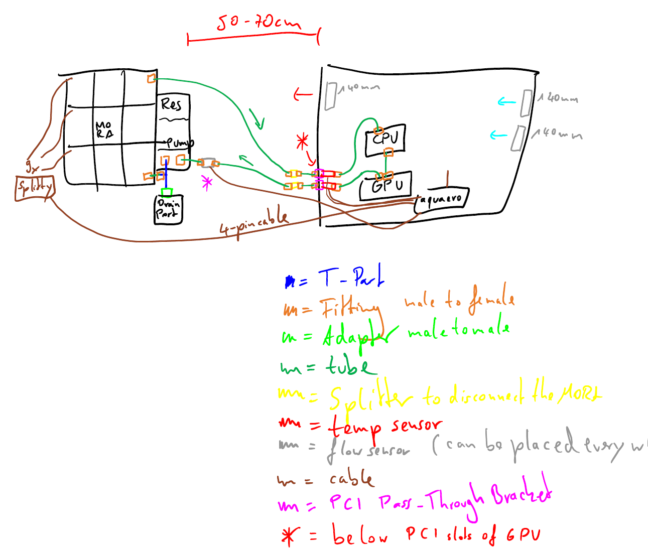

http://shop.watercool.de/epages/WatercooleK.sf/de_DE/?ObjectPath=/Shops/WatercooleK/Products/X001
Du meinst das hier? Ich sehe da kein Rohr, oder ist es das falsche?
Richtig. Würde persönlich einen 90°-Fitting dazwischen schrauben.
Sonst steht der Drain-Port im 90° Winkel zum AGB. Schreit förmlich nach Unfall wenn man da aus Versehen hängen bleibt.
Genau. Nur die orangen Stellen sind natürlich keine Male-Female-Fittings sondern männlich auf 16/10 für den Schlauch.
Male-Female-Fittings sind Extender.

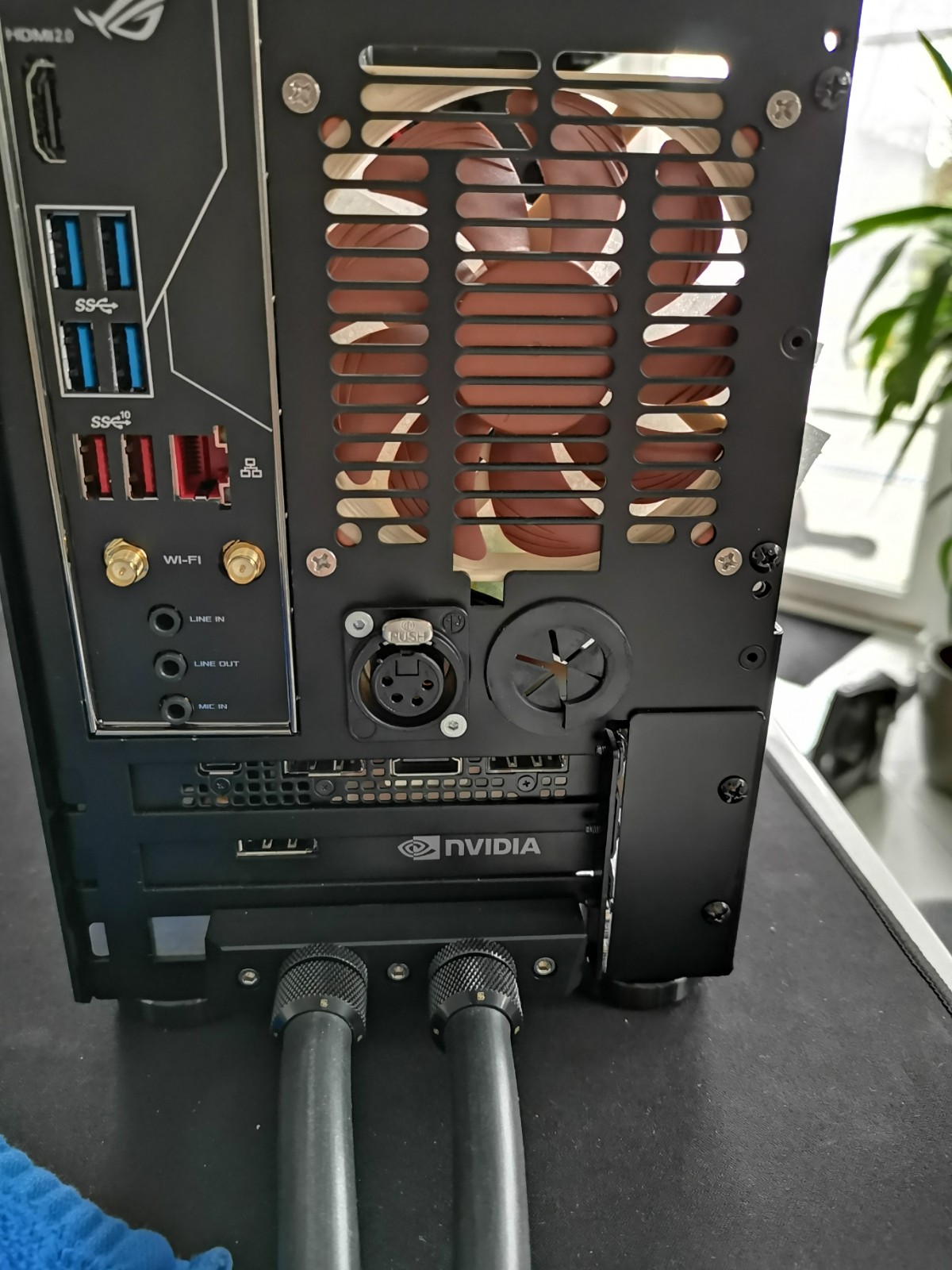

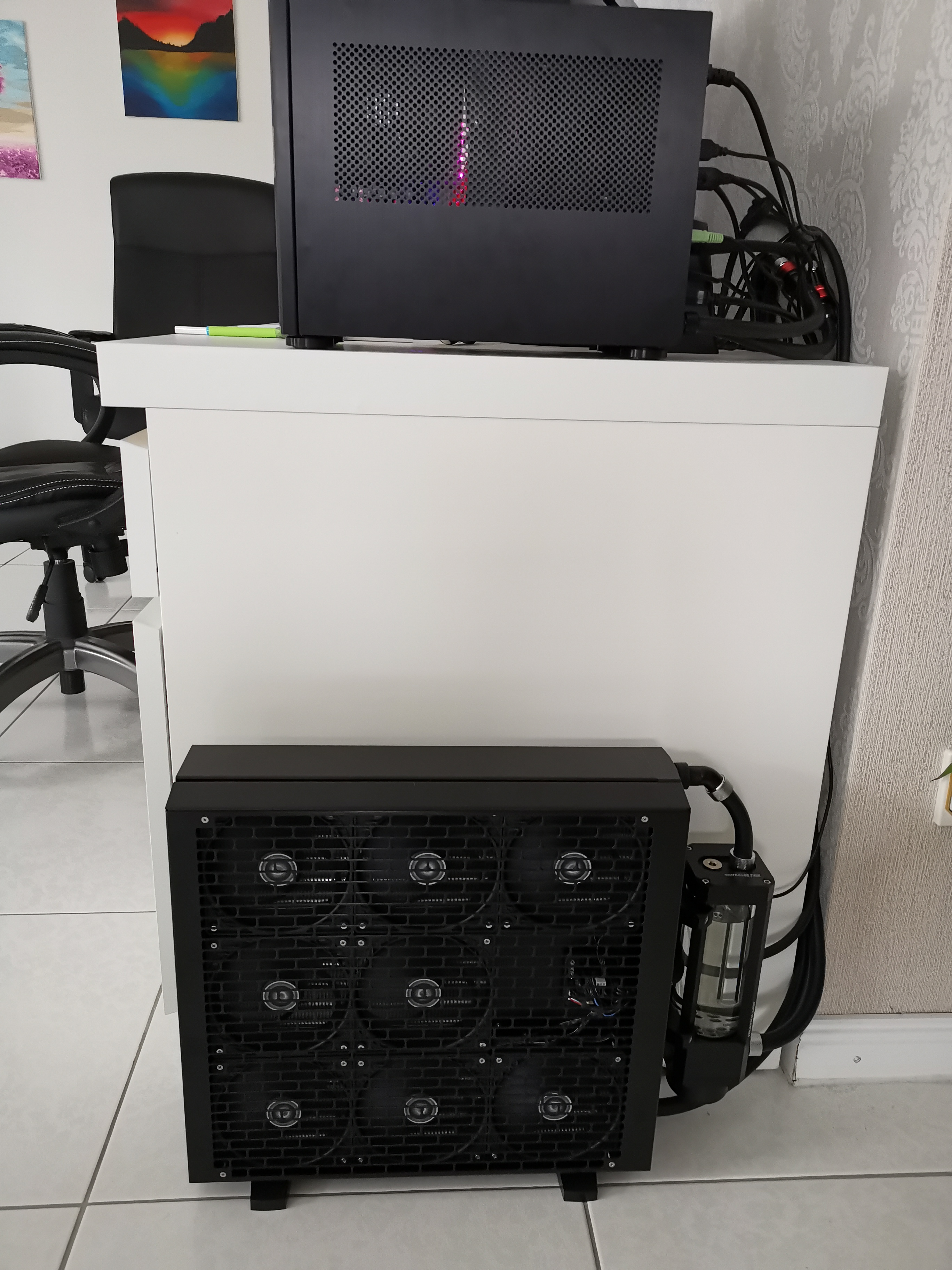

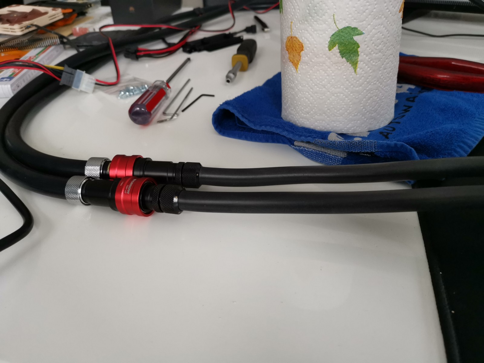

Ich habe jetzt nicht alles haargenau gelesen, aber ich habe letztens Wochenende auch auf MORA Extern umgebaut. Wie Joshinator bereits sagt kannst du mit Barrow Fittings nichts falsch machen. Ich habe die sogar über Aliexpress bestellt und keine 3 Wochen drauf warten müssen. Auch kann ich die QDC von Barrow empfehlen.
Barrow QDC Male
Barrow QDC Female
Zur Steuerung der Lüfter nutze ich die AC Quadro am Mora, damit kannste auch alles einstellen was du brauchst. Ansonsten sieht deine Einkaufsliste fast genauso aus wie meine. Ich habe "nur" auf den 360er MORA gesetzt und darauf die Arctic P12 PWM PST geschnallt und kann die wirklich nur empfehlen. Gibt es auch als 140er Arctic P14 PWM PST falls dir die Optik der Noctua nicht zusagen. Gerade das durchschleifen der Kabel bei den Arctics ist sehr hilfreich.

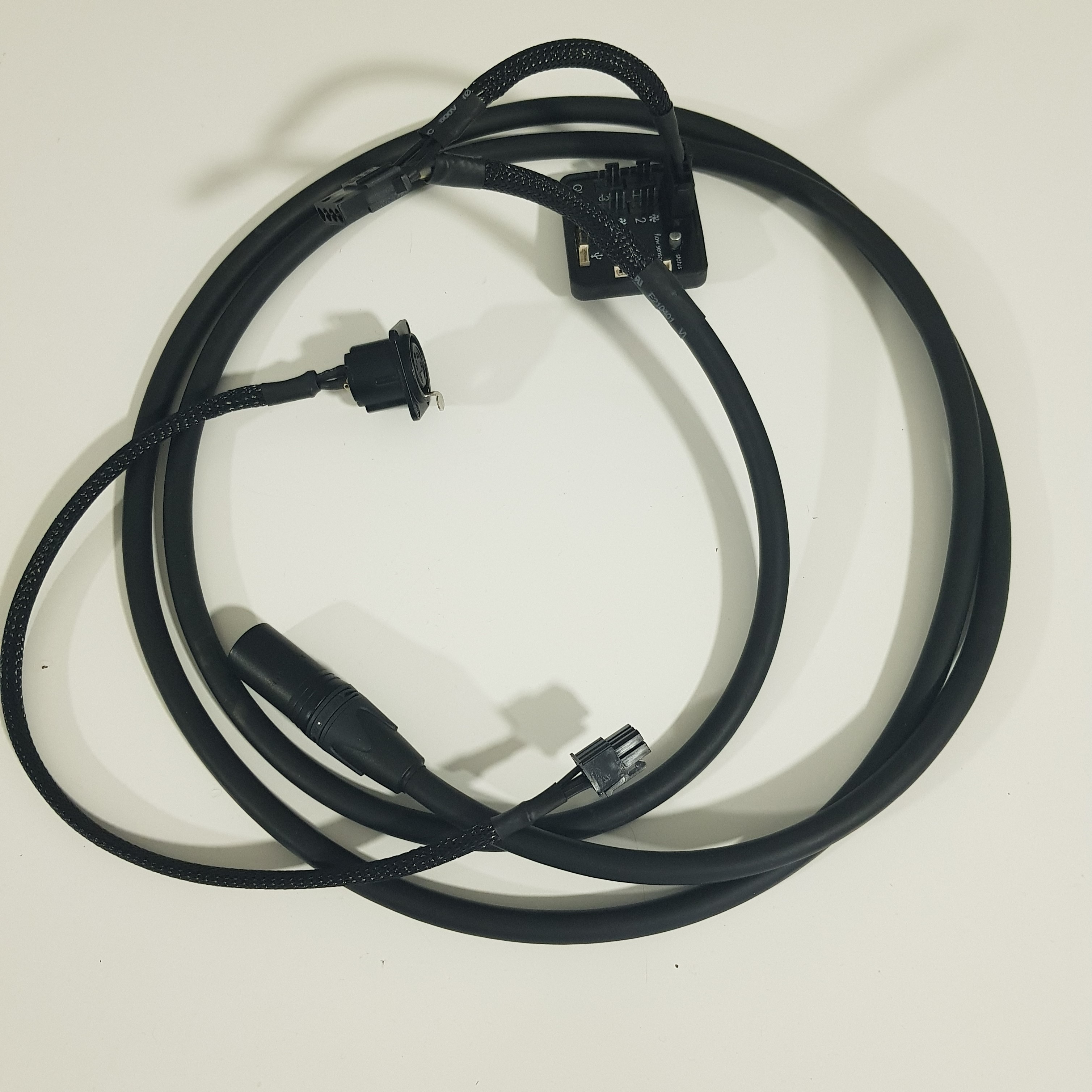

Als Stromversorgung habe ich mir selber ein Kabel gebastelt und das mit Neutrik Stecker/Buchse mit meinen Gehäuse verbunden.
Für eventuelle Ideen :) Ich muss bei mir nur noch die Kabel verstecken am Schreibtisch.
Ein Drainport ist auch nicht unbedingt notwendig, holste dir einen dritten QDC und "öffnest" so den Loop. Oder machst es wie ich - einfach die QDCs ab und laufen lassen. Da alles extern ist brauch man auch keine Angst haben seinen PC unter Wasser zu setzen beim ablassen.
Die OC Boards haben idr. mehr Layer und dadurch eine bessere Signalqualität, gerade das Zusammenspiel IMC/RAM profitiert davon. Wenn du eh schon teuer wasserkühlst, dann hol auch gleich ein Board was dir die besten Vorraussetzungen schafft. Das Apex verzichtet dann noch auf "überflüssige" Rambänke weil du eh nur 2 Riegel nutzt wenn du richtig hoch gehen willst, das Hero ist ein gutes Zwischending und das Formula hat halt direkt die VRM Wasserkühlung was auch nicht verkehrt ist. Idr killst du beim Langzeit OC eher die VRM durch zu starke Beanspruchung und nicht die CPU, daher ist es nicht verkehrt diese besser zu kühlen.
Danke, das ist auch meine erste Wakü, aber glaube ich bin süchtig geworden. Die Leistung ist auch brutal vom Mora, also da wirst du mächtig dran Freude haben.
Ich habe einen Lüfterplatz geopfert und auf eine Aluplatte die Quadro befestigt. Da gehen die Lüfter drauf, die Pumpe (nur das Tachosignal) und 2 Tempsensoren, einmal für die Wassertemperatur (https://geizhals.de/phobya-temperatursensor-g1-4-2-pin-71227-a1359673.html) und für die Raumtemperatur (liegt der Quadro bei).
Beim 420er mit der High Blende ist aber glaube ich genug Platz um die Quadro zwischen Blende und Lüfter zu verstecken, wenn die 200er Noctuas genutzt werden. Aber die Angabe ist ohne Gewähr :D
Als Pumpe habe ich die WCP D5-VARIO. Der Molex Stecker der Pumpe geht an mein selbstgemachtes Kabel und für das Tachosignal das Kabel zur Quadro. Die Quadro wird über USB direkt mit meinen PC verbunden, dafür brauchste dann noch folgendes Kabel USB-Kabel A-Stecker auf Miniaturstecker.
Cool gefällt mir. Kannst du vielleicht was zur Kabellänge der Pumpe sagen? Einfach ganz grob abschätzen. Ich will meine ja am MORA befestigen.
