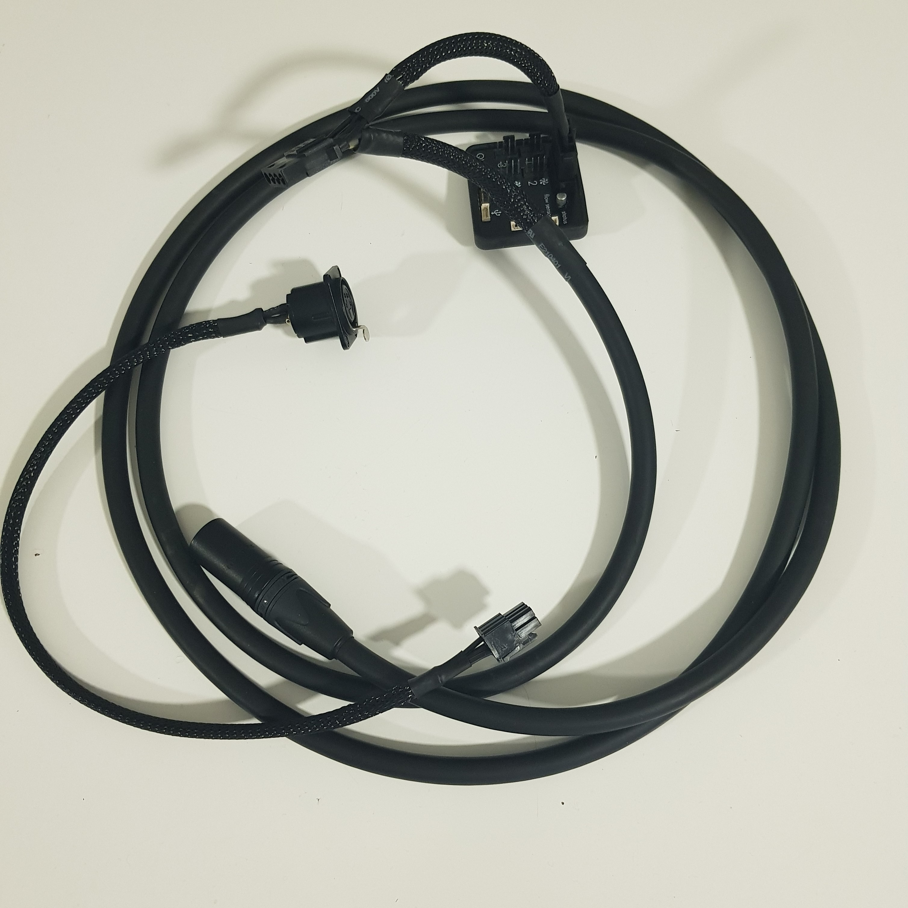

Kann mal jemand ein Foto der Anschlüsse seiner Pumpe machen? Was muss dann alles bei mir durch die Wand?
2x Schläuche, 1x PWM von den Lüfter gebündelt über Splitty, 1x PWM von der Pumpe, 1x 4 pol Molex von der Pumpe? Hat die Pumpe für das Tachosignal ein eigenes Kabel oder ist das bei dem PWM mit drin?
Wäre das dieses Kabel? https://www.caseking.de/akasa-4-pol-molex-verlaengerung-gesleevt-30cm-black-zuad-174.html
Ich brauche bestimmt locker 2 m zusätzliches Kabel von der Pumpe zum PC.
Am besten selber machen!
Du brauchst:
  • 12V
  • Ground
  • PWM Lüfter
  • Tacho Lüfter
  • PWM Pumpe
  • Tacho Pumpe
6 Leiter
Je nach Pumpe evtl sogar noch 5V und/oder7V dazu (die D5 NEXT braucht das).
Ich würde dir auch empfehlen eins selber zu machen, am besten nimmst du eine D5-Vario dann sparst du dir einmal PWM für die Pumpe. Die Pumpe stellst du eh einmal ein und fertig.
Viele nehmen Lumberg Stecker + Buchse, ich habe Neutrik genommen.
Bei mir hängt halt eine Quadro am MORA, da brauchte ich nur 4 PIN (12V - Ground - Ground - 5V)

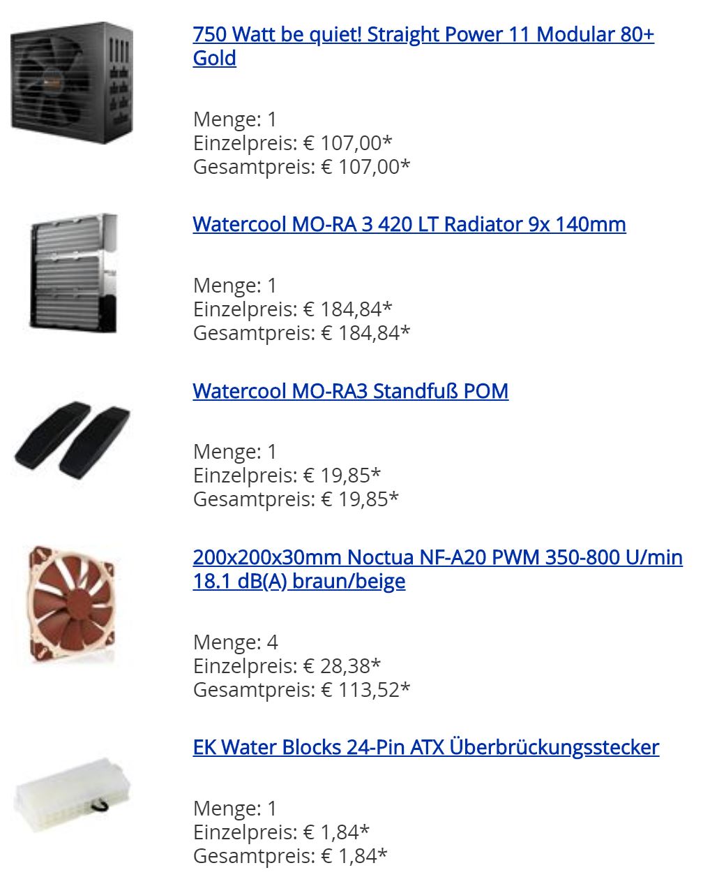

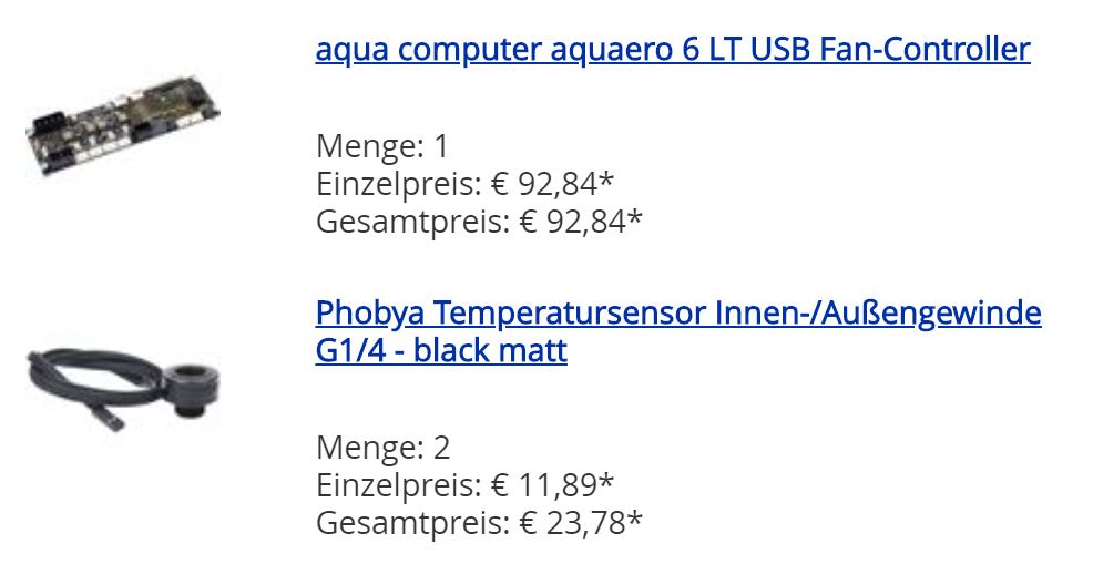

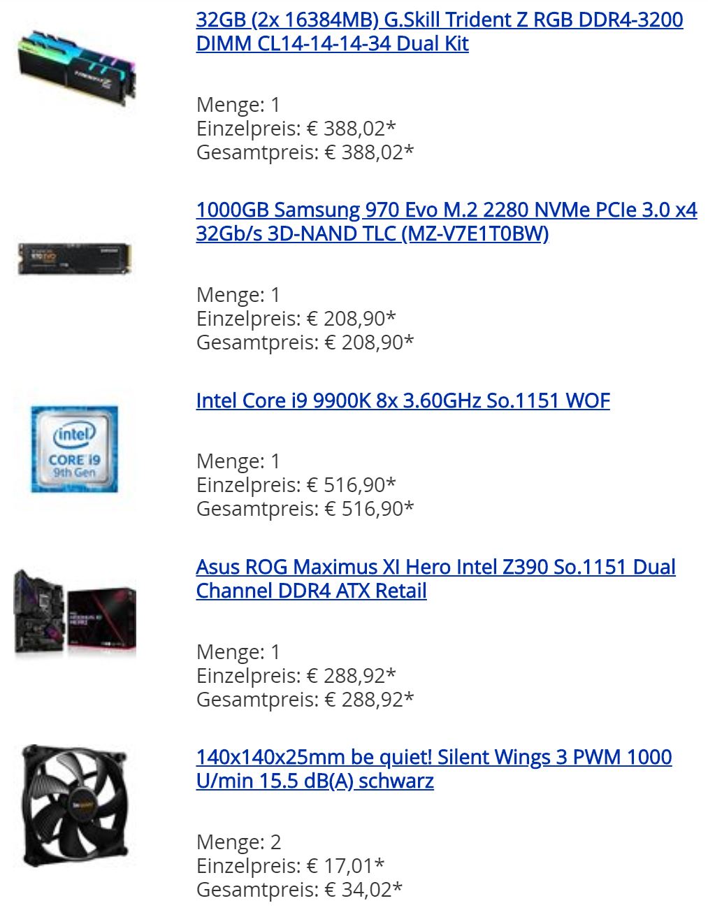

So Leute :D Ich habe jetzt mal angefangen Entscheidungen zu treffen:
Bei den Bildern findet ihr die erste Bestellung. Das schränkt hoffentlich weitere Komponenten ein und macht es euch leichter, geeignete Teile vorzuschlagen.

Thema Pumpe+Durchflusssensor:
Somit brauche ich jetzt finale Vorschläge für die Pumpe und den Durchflusssensor, der Aquaero ist nun vorhanden. Dadurch ist die D5 Next wohl aus dem Rennen, ich brauche auch ehrlich gesagt keine RGB-Pumpe.
Mir wurde da dieser hier empfohlen: https://www.caseking.de/aqua-comput...m/geizhals&wt_mc=preisvergleich.geizhals.feed
Auf den Bildern sehe ich dort einen Molex und einen PWM Anschluss, richtig? Das wären doch nur zwei Kabel, oder sehe ich das falsch? Was genau macht die Version mit dem Tachosignal anders als die ohne? Was bedeutet das Tachosignal?
Splitty9
Den kann ich mir eigentlich sparen, wenn ich die vier Lüfter über 3 Y-Kabel zu einem verbinde. Da spricht nichts gegen oder?

Skizze der Wasserkühlung: https://gyazo.com/8f887f55c81a7a71ce3a73c3e54ce11b

Aktuelle Teilelisten und Skizze der WaKü:
Wasserkühlung (was noch fehlt bzw. geändert werden kann): https://geizhals.de/?cat=WL-1156012
Skizze der Wasserkühlung: https://gyazo.com/852b4307a11fdfc1ceded888a82a50e2
[/QUOTE]
Ich gehe mal die Liste durch:
Lüfter
4pin PWM VerlängerungSiehe oben
Aquaero
Splitty 9
Alternativ: Splitty 4
EK GPU Block
Heatkiller CPU
Watercool GPUZu viel In der Liste ;)
ALC EiszapfenAktuell sind diese Schnellverschlüsse die Emfehlung: EK-QDC. Auch wenn sie nicht so toll aussehen sollen sie echt super sein (drauf achten die Schwarzen zu holen, Gray = EOL). Die Eiszapfen sollen ähnliche Probleme die die QD3 haben, funktionieren, aber klemmen manchmal.
EK-AF AbsperrhahnHatte ich selbst, der von Bitspower ist Qualitativ besser und schicker. Der von Barrow wäre hier meine erste Wahl (der BP ist teuer)
Bitspower Adapter 2x 1/4"Würde ich nie nehmen, da du das ganze nicht drehen kannst und beim Reinschrauben es dann irgendwo hinzeigt wenn es fest ist.
Daher ist G1/4" Rotary Male To Male Adaptor zu nehmen.
EK-ACF FittingAuch hier würde ich zu Barrow greifen:
Barrow Compression Fitting 16/10 silver nickel
T-Stück PhanteksAlternative, ansonsten ✓
EDIT: Wofür brauchst du den?
Den Absperrhahn machst du mit o.g. Male-toMale Adapter am Heatkiller fest (so wie ich, daher weiß ich nicht wo der dran kommt?
WC Gehäusedurchführung
EK Winkeladapter 1/4 auf 1/4Wofür? Ergeben so keinen Sinn. Weil du jeweils an den beiden Seiten ein Fitting bräuchtest.
Ein Dual Rotary braucht man ehr mehr bei Hardtubes. Ansonsten brauchst du den 90 Degree Rotary, den schraubst du z.B. in einen CPU Block und machst an der anderen Seite das Schlauch-Fitting dran.
EK ZMT 3x3m
WC Heatkiller Tube 200 D5
AC D5
WC MoRa3 420 LT
Phobya Temp.-sensor
SchlauchabschneiderBraucht man nicht, eine ordentliche Schere würde es auch tun. Aber das ist nur meine Meinung :D
Aqua Computer Durchflusssensor high flow (non-USB)Für den brauchst du ein Anschlusskabel. Dann wird er am Aquaero 6lt am Platz des Durchflusssensors angesteckt.
Alternativ:
Durchflusssensor high flow USB G1/4, den würde mann dann mit einem 4Pin Kabel an den Aquaero 6lt stecken und das ganze dann mit Aquabus betreiben (so hab ich es aktuell, Variante 1 ist fast das gleiche, hatte ich davor). Man muss es aber nicht mit Aquabus anschließen, USB geht genauso (Und braucht man auch für Firmware updates)
Beides möglich und nur noch persönliche Preferenz. An den USB könnte man noch mehr anstecken und er hat einen Temperatursensor (der Elektronik). Braucht man aber nicht wirklich wenn man einen Aquaero hat. ;)
ATX Bridge EKWBGibts auch bei AC
MoRa420 Halterung Lüfter
WC HK Tube Basic Halterung
WC HK Tube MoRa Halterung
WC MoRa3 Füße
Sooo, ich glaub das war alles. :D
Edit: Eine schönere Skizze wäre Hilfreicher, da könnte man auch gleich schauen wie viel Winkel man wo braucht. :D (Größer gemalt reicht schon ;))
