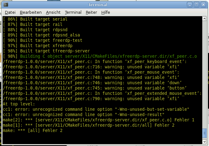

Also ich muss eines vorweg sagen ich bin wirklich enorm unbewandert in Sachen Linux und kompilieren.
Ich versuche freerdp für einen bestimmten Thin Client (HP t5545) mit HP Thin Pro 3 (bassiert wohl auf debian lenny) zu kompilieren.
Dazu habe ich mir eine VM mit eben LEnny erstellt und eine "Anleitung" befolgt die ich hier gefunden habe
http://www.bartj.com/freerdp-on-thinpro-3-i-e-hp-t5545-thin-client/
ich konnte soweit alle Steine die mir das System in den Weg geworfen hat aus dem Weg räumen, aber beim letztendlichen kompilieren des PAkets scheitert er kurz vor dem Ende..
und ich weiß nciht weiter.
Das sagt mir das System:
hier ist das Script dass im Artikel verlinkt wurde:
https://github.com/bart-j/freerdp-thinpro3/blob/master/get-freerdp-on-thinpro.sh
dies scheint mir die Stelle zu sein wo das Problem auftritt, ich finde dort aber die monierte command line option gar nicht:

Gibt es hier vielleicht jemanden der mir hier weiterhelfen kann?
Googlen danach hat mir nicht viel weiter geholfen, vielleicht auch weil ich grundsätzlich zu wenig Ahnung davon habe.
Mal ins blaue getippt hat der GCC(der C-Compiler) nicht die richtige Version. Die Fehler sind 2 Parameter die der GCC halt nicht versteht. Kann also entweder eine zu neue Version sein, die die Kommandos nicht mehr kennt(glaube ich aber nicht), oder eben eine zu alte Version die diese Kommandos noch nicht kennt.
Müsstest also einen neueren GCC installieren.

Meldet sich denn auch der richtige GCC wenn du gcc --version aufrufst?
wow, ok, das tut er tatsächlich nciht... 4.3.2
in der Anleitung wird 4.7.2 verwendet..
Habe ich da was falsch gemacht oder kann es tatsächlich sien dass der richtige auch installiert ist aber der falsche aufgerufen wird? Wie kann ich das fixen?
ich habe das arcbhive bereits drin:
Wenn du "/usr/bin/gcc --version" aufrufst, kommt dann Version 4.7.2? Wenn ja, kannst du beim Kompilieren einfach den Aufruf "gcc" gegen "/usr/bin/gcc" ersetzen und den Rest so lassen und mal schauen, ob es klappt.

Die Fehlermeldungen in #1 drehen sich doch nur um 2 Warnungs-Flags, die der Compiler nicht kennt. Die sind vollkommen überflüssig. Einfach im Makefile diese 2 Flags entfernen und erneut probieren. Bei all den anderen Teilen des Programms hat das Übersetzen ja funkioniert.
