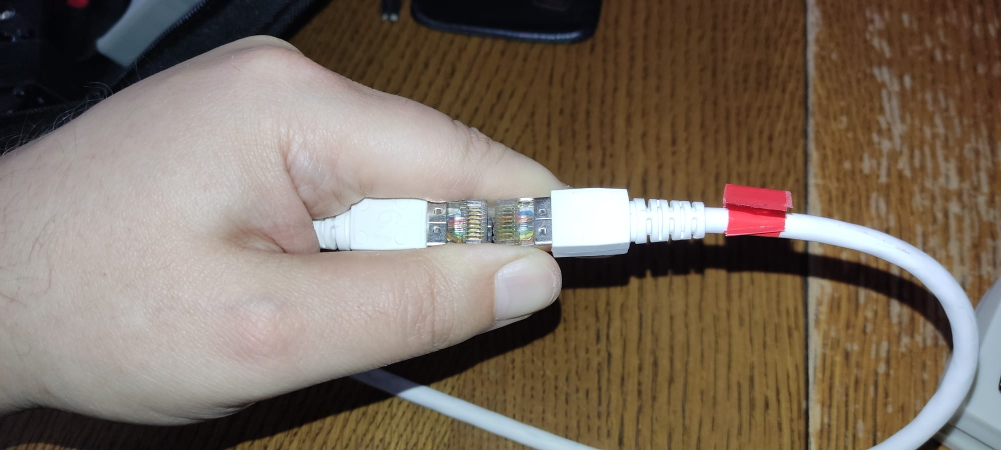

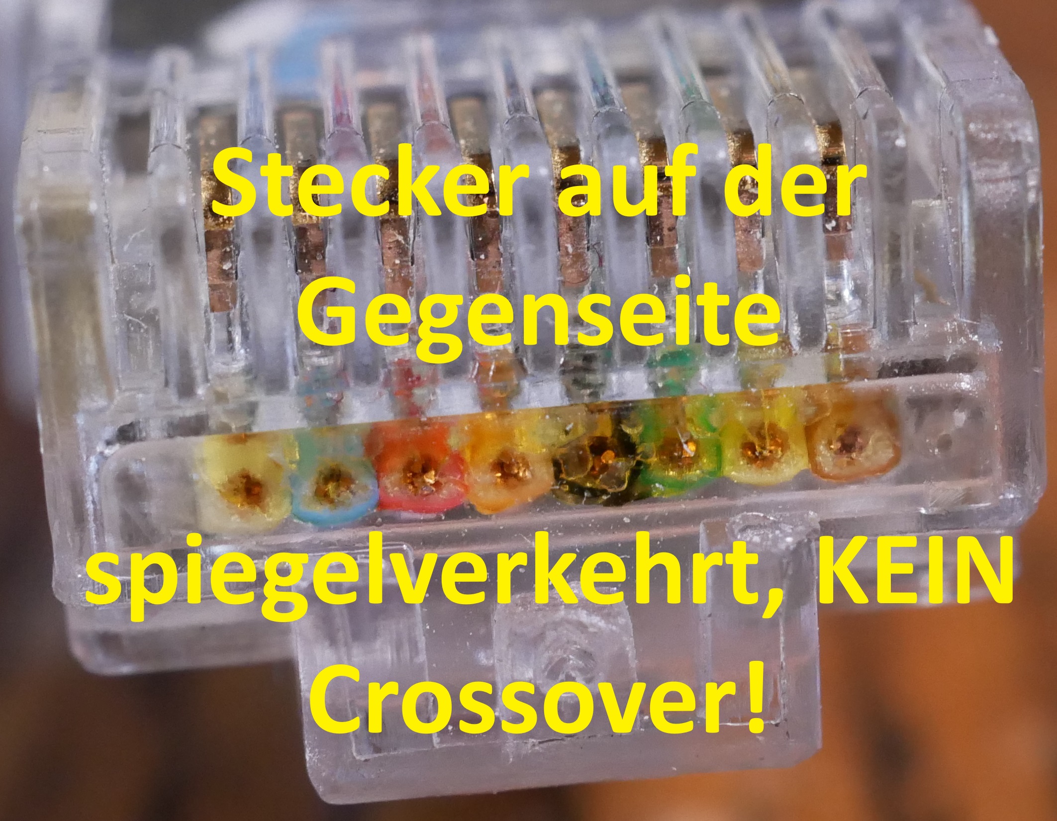

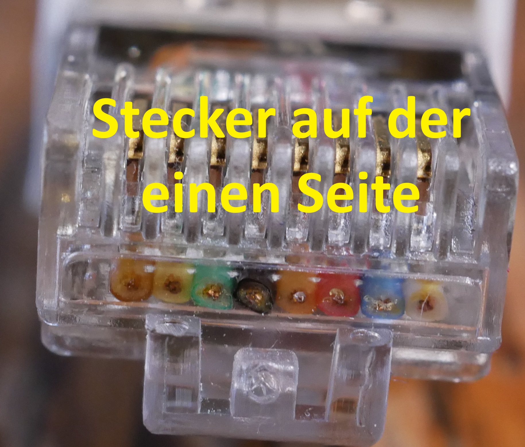

Hat jemand schon einmal solch ein "Patchkabel" gesehen? Das steckte zwischen ONT und Datendose im Keller. Das Kabel ist definitiv vom Elektroinstallateur. Falls man es auf dem vergrößerten Foto nicht erkennen kann: die Leiter sind allesamt EXAKT um 180° gedreht - also nicht wie gewöhnlich 1 auf 1, 2 auf 2, 3 auf 3 etc. sondern 1 auf 8, 2 auf 7, 3 auf 6 etc. - komplett vertauscht. Ein klassisches Crossover-Kabel hat auch nur ein paar Adern verdreht, das kann es also nicht sein.
Davon aber abgesehen: Kabel ausgetauscht und siehe da: die FritzBox synchronisiert sich mit dem Glasfasernetz (muss aber morgen nochmal hin, weil die Telefonie noch gesponnen hat, da muss ich nochmal ran).
Ich bin gespannt, ob jemand hier ein solches Kabel kennt. Ich will keineswegs behaupten, alles in der Netzwerktechnik gesehen zu haben (ganz gewiss sogar nicht), aber ein komplett 1:1 verdrehtes Patchkabel habe ich so noch nicht in den Händen gehabt :)

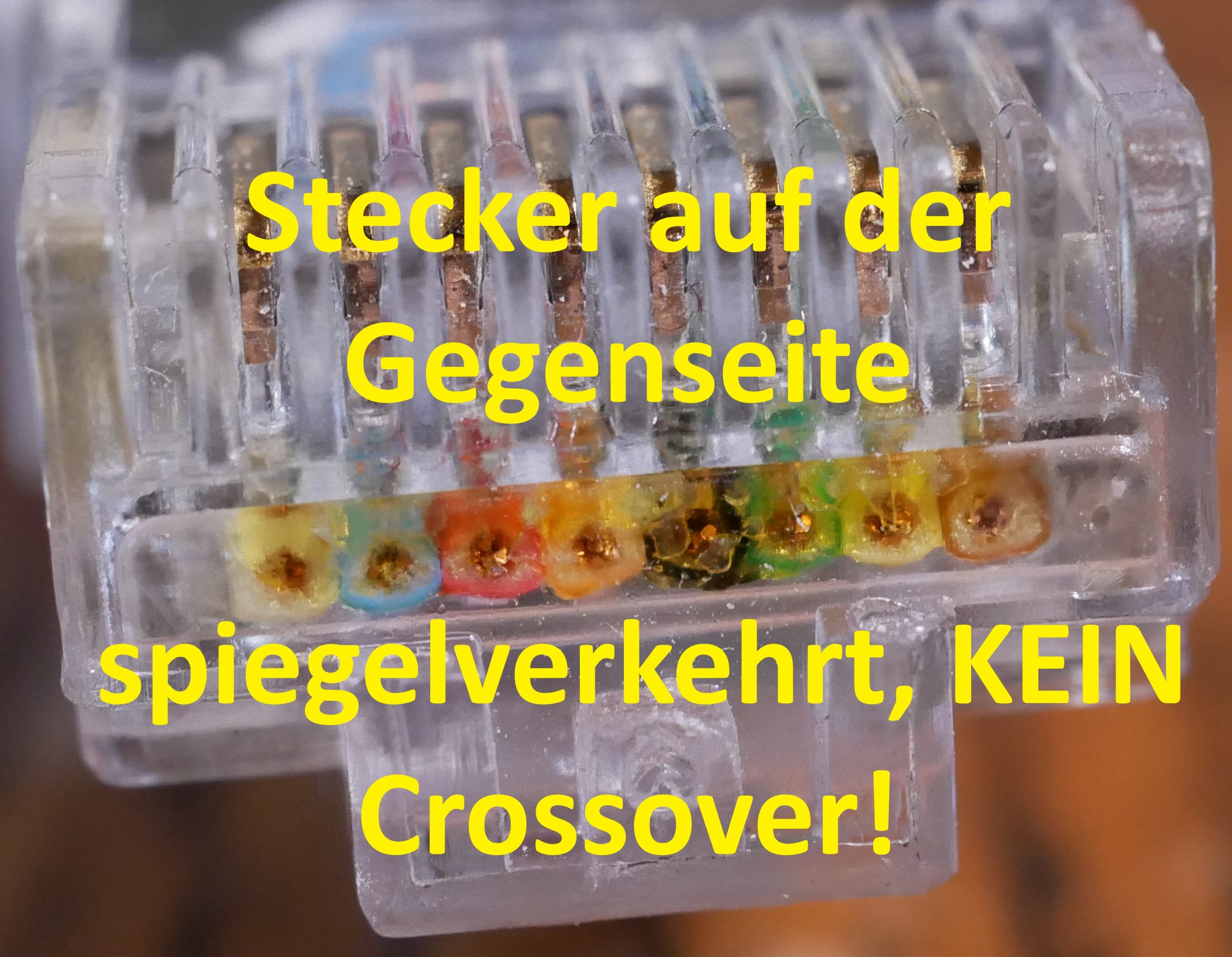

Hier nochmal zwei deutlichere Bilder. Auch gut zu erkennen, die von vorn herein schon vollkommen willkürliche Farbwahl und eben die Tatsache, dass Stecker 1 und 2 "komplett" spiegelverkehrt sind, nicht nur das eine bzw. die zwei Adernpaare, wie bei Half- und Fully crossed. Das KANN kein normames Crossover-Kabel sein!

Na, selbst beim "Fully Crossed" sieht man doch schön in Wikipedia, dass eben nicht "alle" Adern komplett spiegelverkehrt aufgelegt sind. Nach keiner Variante z.B. ist weiß-grün und grün auf 8 und 7, was sonst auf 1 und 2 wäre nach A-Auflegung.

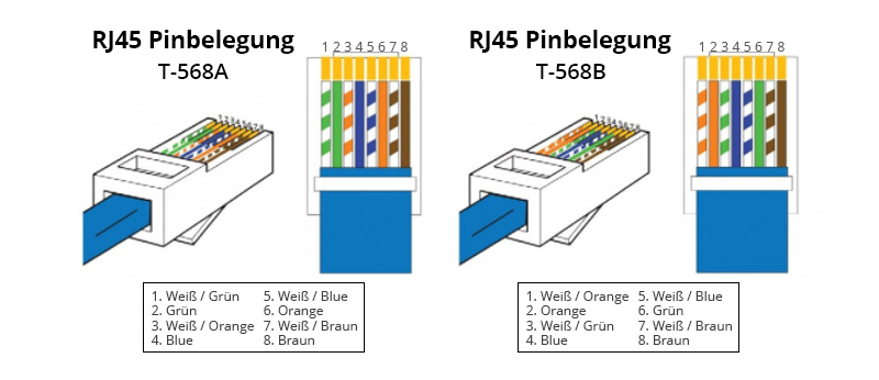

@Krausetablette
Auch dein Foto zeigt eben NICHT die bei mir im Kabel vorhandene Auflegung der einzelnen Leider. Ich mach gleich nochmal ein besseres Bild mit der DSLM.

Ich habe nochmal zwei Detailfotos im Startpost beigefügt.
Spätestens jetzt sollte es sehr gut sichtbar sein, dass das keinem bekannten Twisted Pair-Belegungsplan folgt. Die Erklärung von @00Julius gefällt mir sehr gut und auch die Idee, dass es sich hierbei um eine proprietäre Steuerleitung handelt, wie @Mickey Mouse vermutet, macht durchaus Sinn.

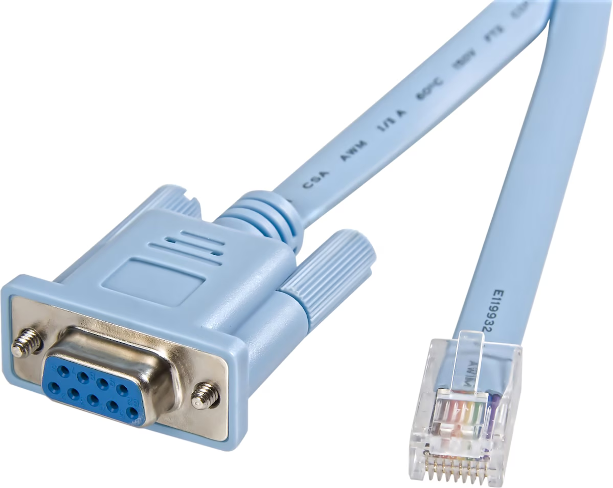

Der @Raijin weiß immer Sachen, da bin ich ganz unironisch immer wieder fasziniert von. Habe seit Jahren mit Cisco-Equipment zu tun, aber der Begriff Rollover Cable ist mir noch nicht untergekommen. Ganz zu schweigen von seiner besonderen Pinbelegung. Kenne die Dinger nur so:
BTW: @Raijin hast du den Thread Router RIPv2 only verliert Routen, wenn andere OSPF sprechen von mir schon gesehen? Da hatte ich auch die Hoffnung, dass du dazu vielleicht was sagen kannst.
Reaktionen: Raijin und DJMadMax
Die blauen Cisco-Kabel, mit dem D-Sub Stecker auf der anderen Seite, für serielle Verbindung (RS232, gewöhnlich dann mit Adater auf USB genutzt), kenne ich auch.

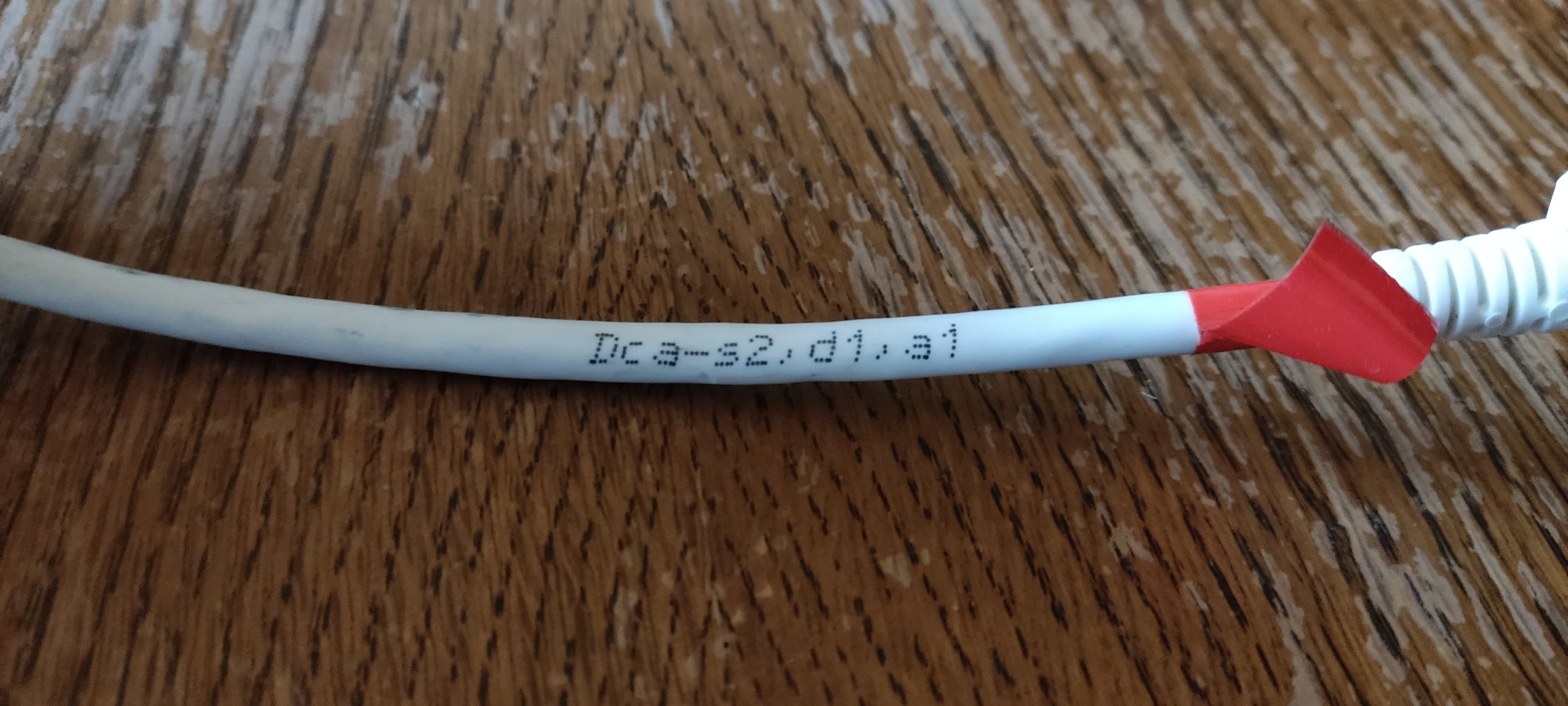

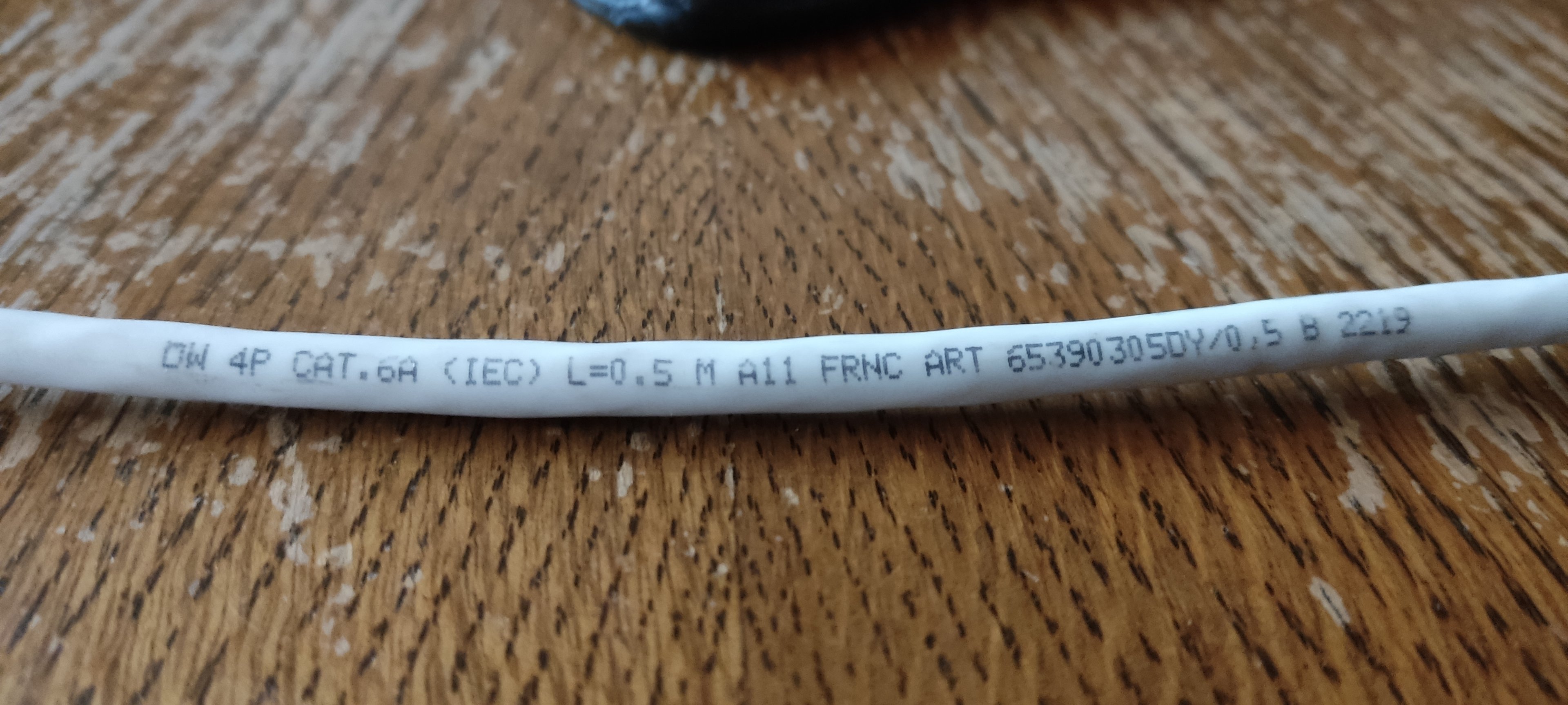

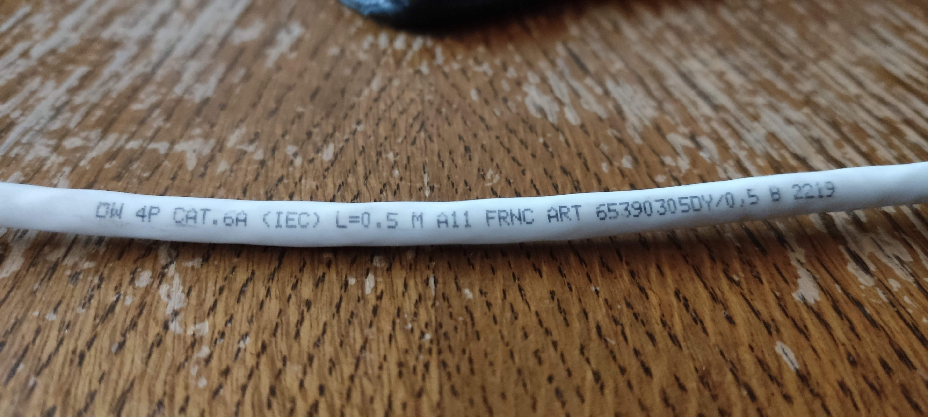

eYc schrieb:
Steht denn auf dem Kabel selbst überhaupt nichts drauf?
Tatsächlich nichts, was auf ein Cisco Rollover-Kabel hinweisen würde, zumindest nicht für mich als Laie auf den ersten Blick.
