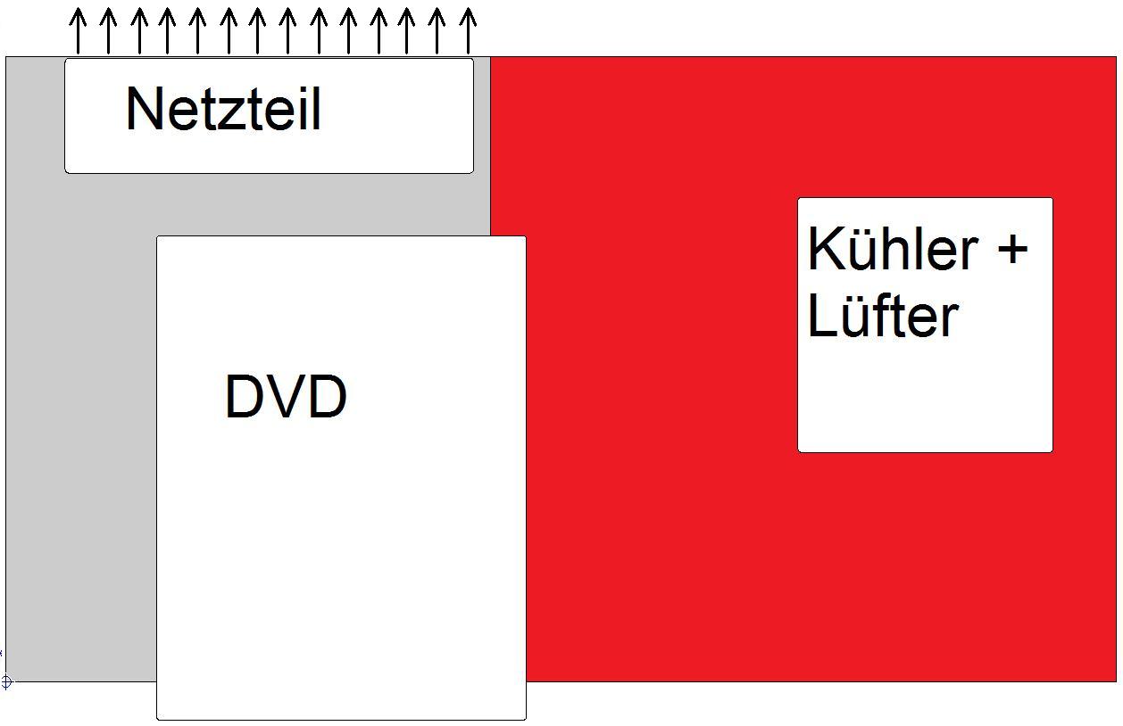

Bild01 zeigt die Version wie ich sie weiter oben schon beschrieben habe. Also eine Kühler/Lüfterkombination die auf etwa 85mm Höhe kommt, die Frischluft von aussen zieht und dann über ein Lüftungsgitter hinter'm Netzteil wieder rausdrückt.
Hier fallen mir als Möglichkeiten der bereits o.g. gemoddete Scythe Shuriken und der Coolermaster GeminII S ein.

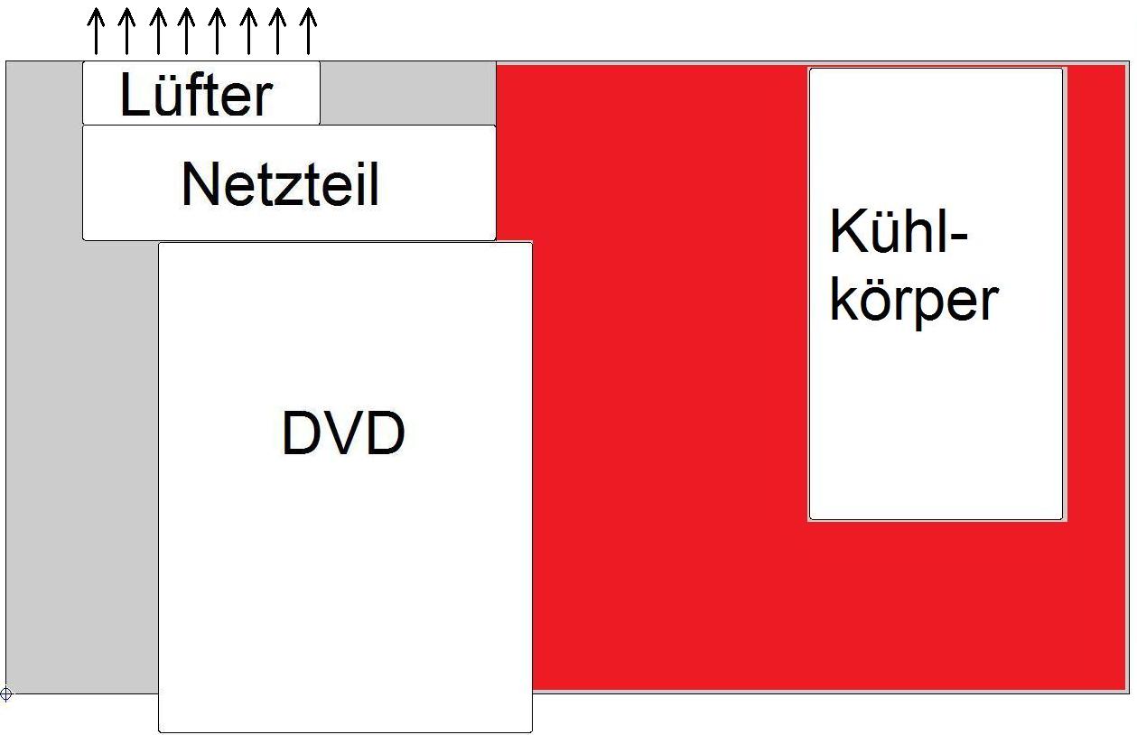

Bild02 zeigt einen anderen Denkansatz (wer hätte das gedacht :D). Mein alternativ-Plan wäre ein großer (!) Kühlkörper, der ohne Lüfter verbaut wird und auf ~85mm Höhe kommt. Also z.B. ein Coolermaster GeminII. Damit aber trotzdem ordentlich Luft zirkuliert würde ich am Netzteil einen 92mm Lüfter anbringen, der die Luft rauszieht.
Ich frag mich aber, ob dadurch der Volumenstrom und vorallem die Strömungsgeschwindigkeit am CPU-Kühlkörper nicht zu gering werden, da der Lüfter zwar Luft aus dem Gehäuse zieht, diese allerdings den Weg des geringsten Widerstandes wählt: also z.B. Undichtigkeiten an der CD-Schublade und somit garnicht über den CPU-Kühler strömen...
In jedem Fall wäre m.E. ein Lüfter zu verwenden, da einen *relativ* hohen Druck Über- bzw. Unterdruck erzeugt was die Auswahl auf den schon erwähnt Noctua NF-B9 beschränkt. Wie schlägt sich da der serienmäßige Lüfter des ebenfalls schon genannten GeminII S ?
So, hat jemand andere Vorschläge oder Tipps für mich ? Habe ich vielleicht irgendwo einen Denkfehler oder ist einer meiner geistigen Ergüsse zum Scheitern verurteilt ? Ich bin für jeden Tipp dankbar :)
Grüße
Tante Edith fällt grad noch was ein: Die Festplatte wird unter'm DVD-LW logieren, das Rote ist's Mainboard und die Front liegt jeweils unten ;-)

Also die Gehäuse find ich sehr chic :-)
Aber die Lüfter sind allesamt zu hoch. Wobei ich aber die Idee mit dem unten liegenden Lüfter sehr interessant finde. Das werde ich wohl mal weiterverfolgen, vielleicht finde ich da ja noch was passendes bzw. einen CPU-Kühler der sich anpassen lässt :D
