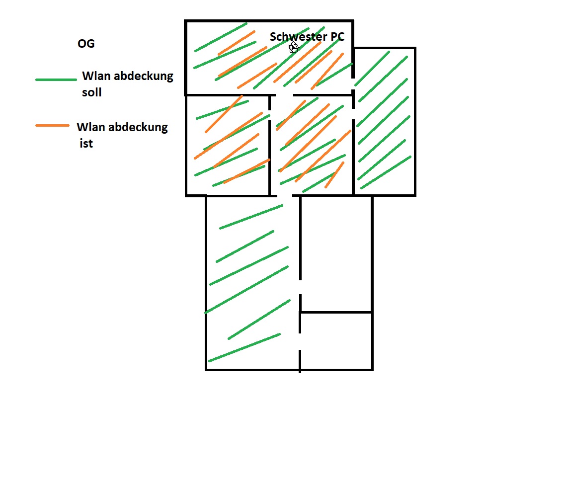

OG ( Hier braucht hauptsächlich meine Schwester Internet - am liebsten über Kabel - sie zockt gerne - wäre aber schön wenn man das komplette OG auch mit Wlan abdecken könnte)

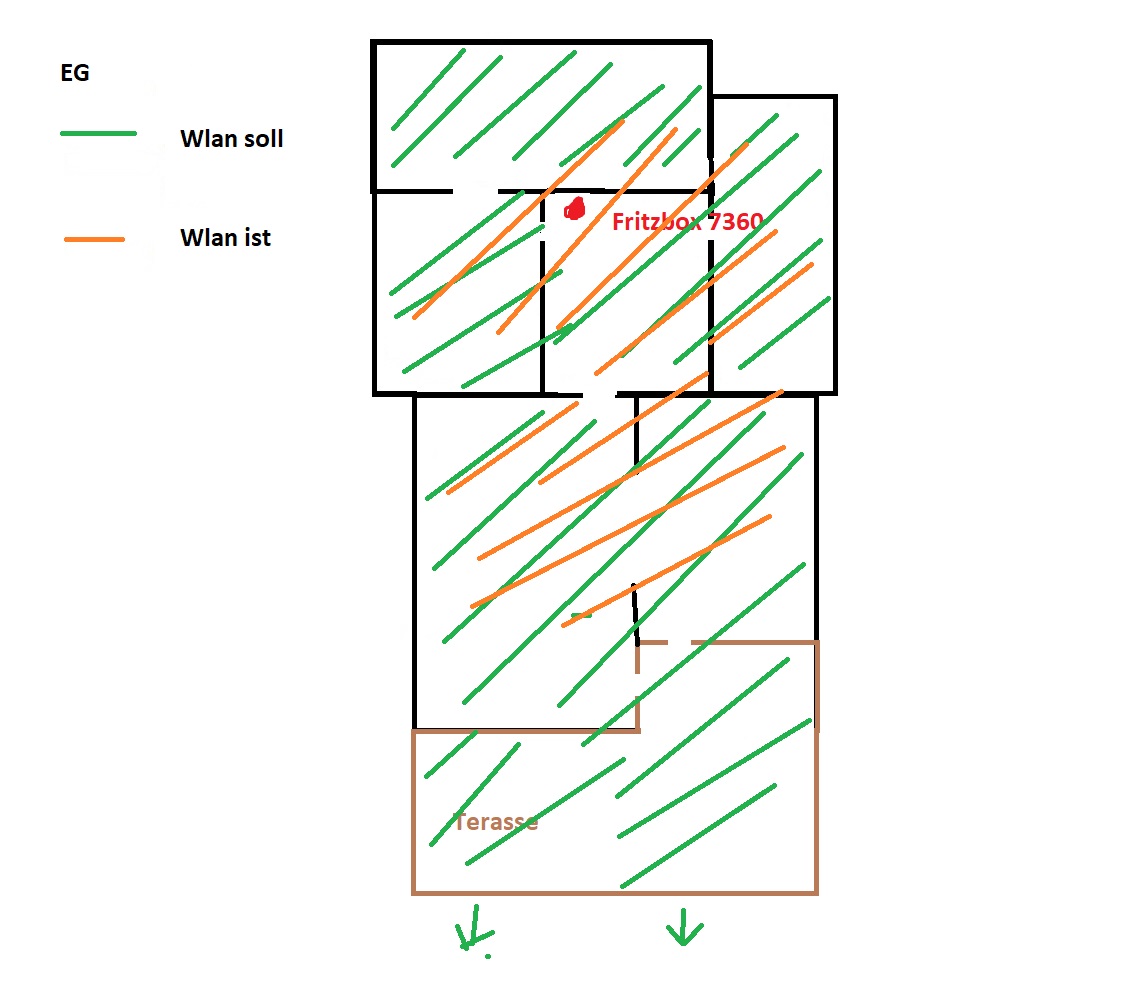

EG ( Hier sollte flächendeckend Wlan sein, wenn möglich bis nach draußen auf die Terrasse - evtl. sogar bis in den Garten?)

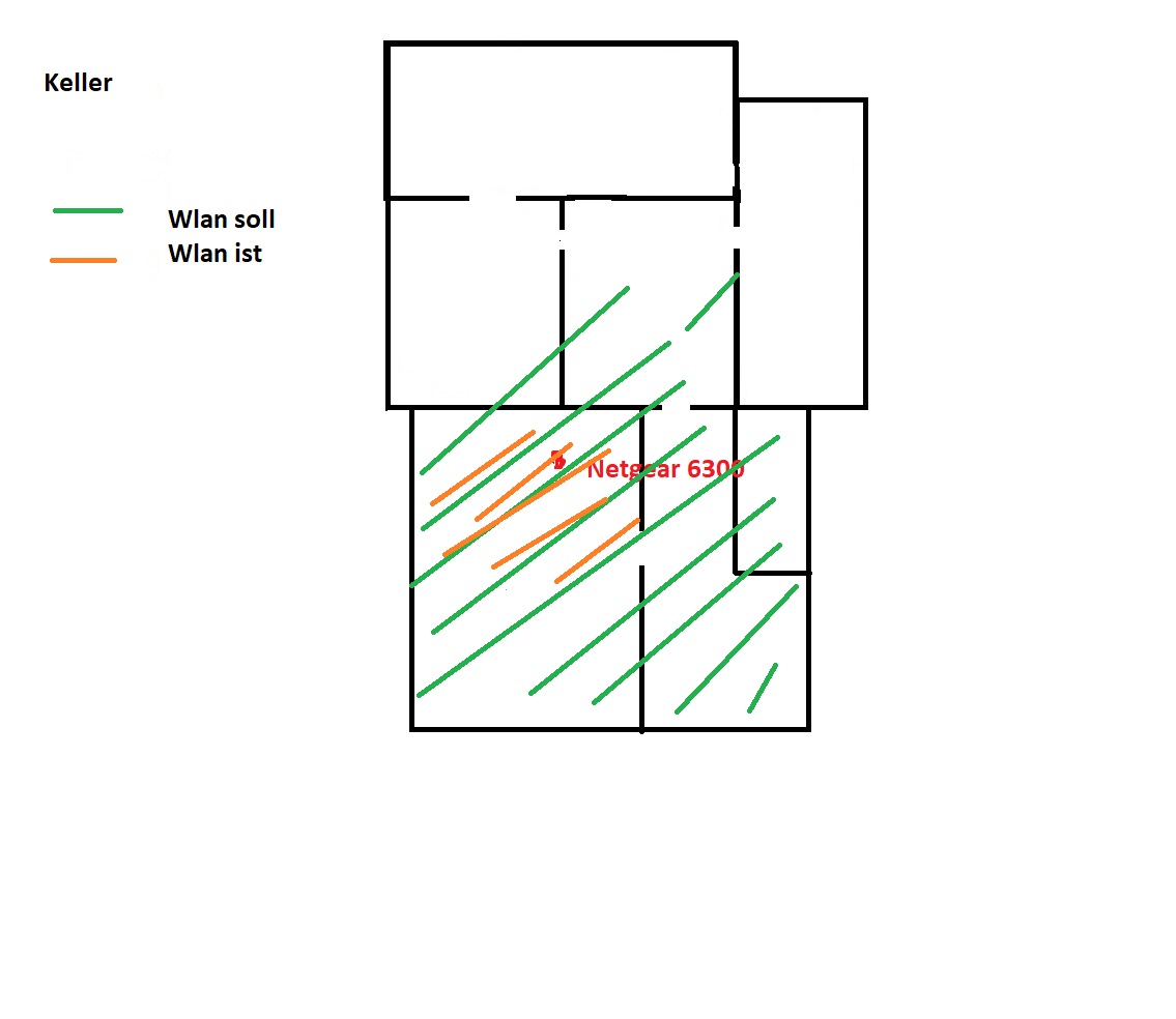

Keller (Da ich auch gerne viel Zocke sollte das meiste auch weiterhin über Kabel angeschlossen sein aber auch hier wäre flächendeckend Wlan wünschenswert wegen Handys etc.)

Leider sind deine Bilder nicht wirklich aussagekräftig. Es fehlen leider jedwede Details zum Standort vorhandener Dosen/Kabel. Entsprechend schwierig gestalten sich zielführende Ratschläge.

Ja dann muss da ein leistungsfähiger Repeater hin ins EG Richtung Terasse an die Mittel-Wand.
