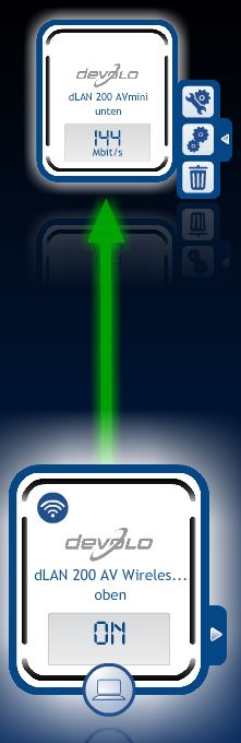

Wenn eine 100Mbit Verbindung zum streamen ausreichen sollte, dann brauch ich garnicht zwangsweise Gigabit-LAN. Kann mir einer sagen, wie ich testen kann mit welchem Speed die Daten von unten nach oben kommen? Laut dem devolo Tool mit 144 Mbit/s(Anhang). Wenn mein PC allerdings aus irgendeinem Grund bei 100Mbit abriegelt dann bringt mir das ja auch nicht viel...
Eine Alternative wäre ja noch dass ich die Filme mittels DLNA Software vom PC auf den Fernseher streame. Geht das mit der aktuellen Verkabelung? Brauche ich ein Crossover Kabel direkt vom PC zum Fernseher? Bin im Moment leicht verwirrt :freak: . Hab aber auch nicht allzuviel Ahnung von dem Netzwerkzeugs.
Eventuell hat ja von euch jemand einen Vorschlag, wie ich mit gegebenen Mitteln doch einen stabilen Stream hinbekomme.
EDIT: Ups, 144 ist das was unten reinkommt. 101 kommt oben an.
