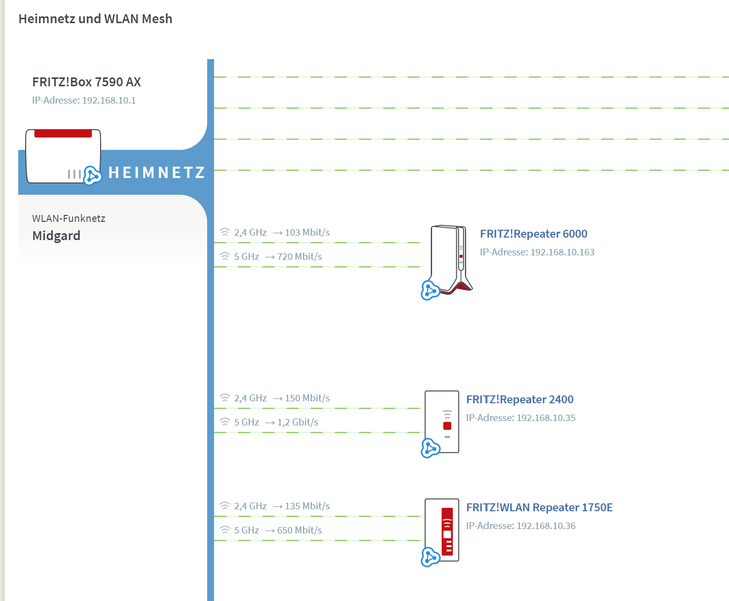

Sieht bei mir dann so aus - mit 720 Mbit durch die Decke (ich habe auch nen 200'er Anschluss):
Die anderen zwei Repeater decken bei mir das Erdgeschoss und den Wintergarten ab. Unbedingt nötig wären sie aber nicht wenn man nur Netflix schauen oder Radio hören möchte.
Erstens sind das sehr wahrscheinlich viel zu viele APs und zweitens poste bitte Screenshots der Mesh Übersichten und WLAN Einstellungen aus Fritzbox und Deco. Daraus kann mein vielleicht eine einigermaßen Diagnose ableiten und basierend darauf eine Optimierung starten.
