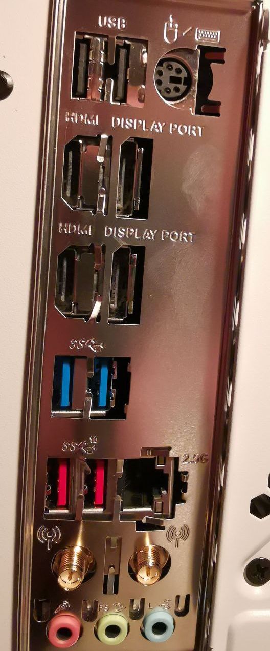

Ich habe heute gerade frisch mein Komplettsystem von Mindfactory erhalten.

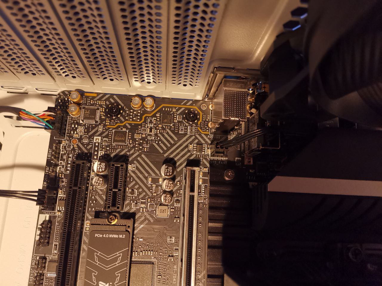

Die Hinterseite sieht so aus: Die Blende hinten sitzt nicht richtig. Die Metall-Lippen der Blende ragen überall in die Buchsen der Anschlüsse hinein, alle Lippen verbogen. Darf das so sein? ich wage gar nicht, das Ding anzuschließen, nicht dass es gleich Kurzschlüsse gibt.
Was sagt ihr dazu? Ist alles fest verbaut. Weiß auch nicht, wie ich das richten könnte.
(Apropos, die SSD war auch aus dem Slot gefallen beim Auspacken. Habe ich wieder reingesteckt. Also nicht gerade liebevoll zusammengebaut.)
Also so sieht das wirklich sche***e aus, nach dem PS2 Port zu urteilen befindet sich ober nichtmal ein Abstandshalter, der dürfte nicht so tief (links) sitzen

definitiv nicht ok - transportschaden? war da n großer cpu kühler verbaut?

So schief wie das ist, scheint das so, dass oben "keine" Abstandhalter verbaut sind und unten ja.

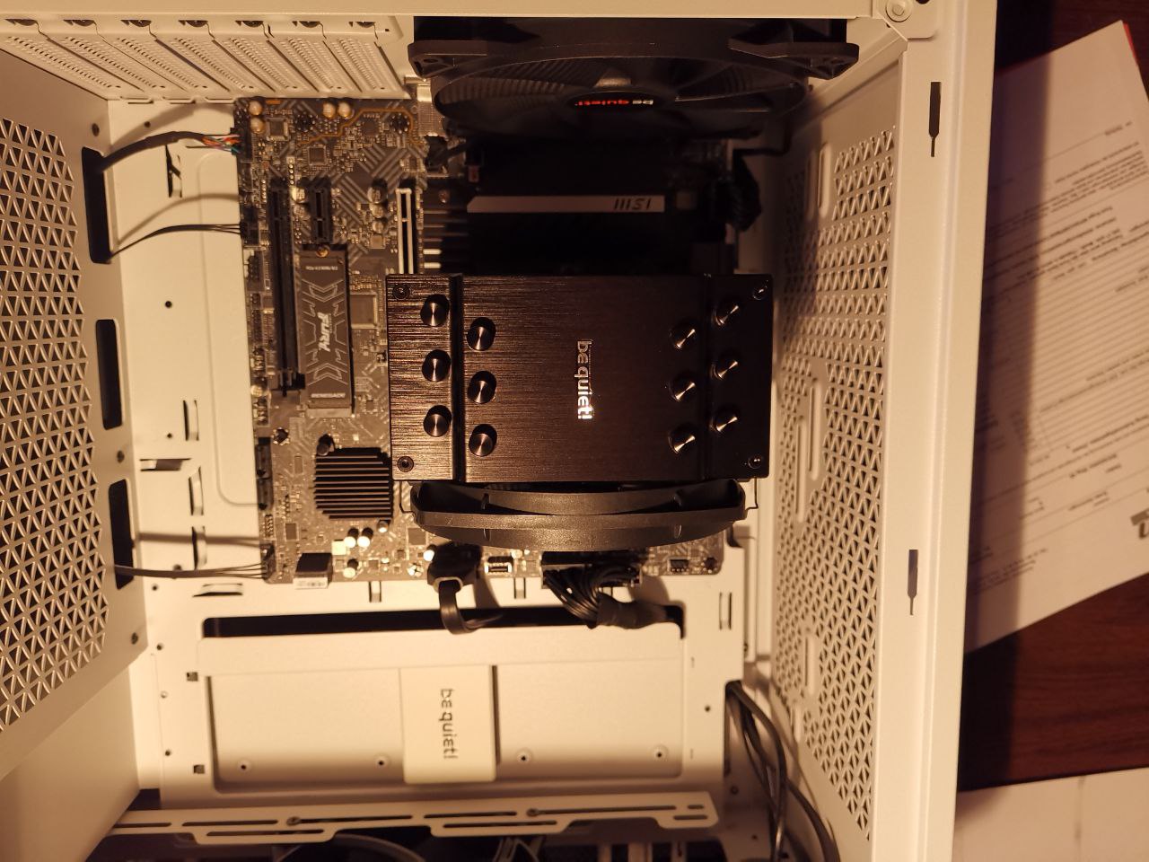

Kannst Du mal ein Foto vom Innenleben machen.

völlig korrekt. bei einem offensichtlichen oder bekannten schaden muss immer erst der schaden beseitigt oder weitere beschädigung ausgeschlossen werden, bevor man das gerät anschält. hier kann es an mehreren stellen zu kurzschlüssen kommen.
wenn man den rechner öffnet und zerlegt, müsste der fehler offensichtlich werden. aber eigentlich ist hier mindfactory in der pflicht.

Scheint soweit alles ok und das bisschen könnte man selbst richten.
Man sieht schön auf dem ersten Bild, dass die Blende nicht richtig drin sitzt.
Reaktionen: redjack1000
@Nickel: Das sehe ich anders. Sorry. Aber das Board ist nicht richtig eingebaut, wie man auf dem ersten Bild sehen kann. Man zahlt für einen Leistung sauberes Geld und soll dann auch eine saubere Leistung bekommen. Warum wählt jemand den Zusammenbau aus? Wahrscheinlich weil er/ sie es nicht selber kann, bzw. sich nicht zutraut. Aber dann den bezahlten " Pfusch" anderer selber richten? Nö.

Wie gut ist dein Handwerkliches Geschick?
Ich stimme @Nickel zu, das sieht so aus, als wenn die ATX Blende nicht richtig eingebaut ist.
Bau mal den großen Lüfter aus, der am Gehäuse befestigt ist. Und mache erneut ein Foto.
Solltest Du das nicht machen wollen, völlig ok. Dann muss der Support von MF das machen.

Das könnte je nachdem beim Transport passiert sein,
so schlampig sind die bei MF nicht.
Von DHL fallenlassen und Styropor in der Verpackung hat's reingedrückt.
