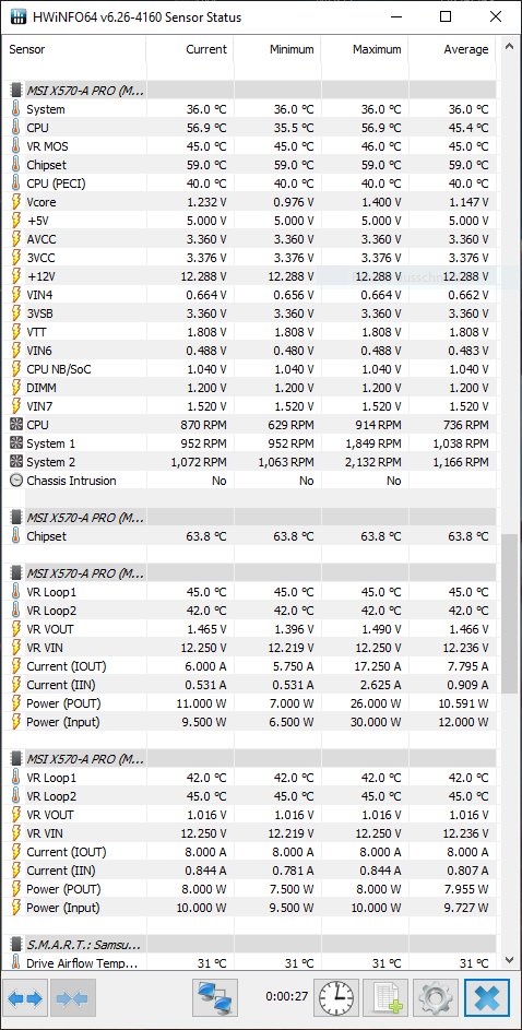

Am besten das Programm HWInfo laden und mal die Werte posten, bevor hier wilde Aktionen gestartet werden...

Am interessanten sind die max Werte der CPU- Temperatur, am besten nachdem das Stottern aufgetreten ist. Und natürlich die Spannungswerte des mainbaords...

die 40 grad ist der max. Wert nach Stottern?
Spannungnen: CPU und Mainboard, mach doch einfach einen screenshot ;)

Screenhshot im Anhang, eine Temperatur scheint tatsächlich über 60C geklettert zu sein.
Interessant, dass das Programm andere Werte ausspuckt.
