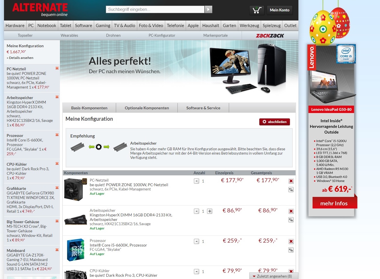

Ein komplett wechsel zu Pentium wäre natürlich auch möglich, ich habe mir da mal etwas zusammen gestellt Grafikkarte & Gehäuse können dabei natürlich außer acht gelassen werden.
Nach dem mein damaliger P4 Dual-Core den geist aufgegeben hat bin ich zu AMD gewechselt. Daher habe ich mich viele Jahre nicht mehr mit Intel beschäftigt. Bei Asus sieht es ähnlich aus, ich bin schon recht lange bei Gigabyte.
In der Zusammenstellung ist das Gigabyte GA-Z170X Gaming 7-EU wäre das ASUS Sabertooth Z170 Mark 1 die bessere Wahl?

Was möchtest Du denn mit dem Ding machen? 1000Watt Netzteil ist mMn immer oversized, mit 550W - 600W kommst Du dicke hin, es sei denn Du wolltest Crossfire X mit R9 390(X) machen - wovon ich Dir eigentlich nur abraten kann, in 1080p ist das absolut nicht nötig. Dafür reicht eine R9 390 schon dicke aus, und bald kommt ja eh was neues, wo Du dann die R9 abstoßen könntest. Meiner Meinung nach sinnvoll wäre: Zuerst mal
Grafikkarte: HiS R9 390 8GB GDDR5 ~ 305€
Netzteil: Corsair RMX RM650X 650W ~ 100€ (alternativ die 550W-Version für ~90€)
und wenn es dann immer noch nicht den Wünschen entspricht, sowas hier dazukaufen:
CPU: Intel Core i7 6700k ~350€
Mainboard: ASUS Z170 Pro Gaming ~150€
RAM: G.Skill RipJaws V 16GB DDR4-3200 ~ 85€
CPU-Kühler: Thermalright Macho 120 SBM ~ 45€ (vorausgesetzt, der passt ins Gehäuse)
Bei Deiner Zusammenstellung habe ich das Gefühl, Du wolltest etwas Geld verpulvern ;) Leider an den falschen Stellen. Für die 80€ beim Netzteil und die 40€ beim Kühler zuviel ist ein i7 6700k locker drin und Du hast mehr davon; auch für die Zukunft. Und wenn schon DDR4, dann auch schnellen.
Ok das sieht Preislich natürlich schon anders aus. Den RAM habe ich gewählt, da ich gelesen habe, das der CPU meiner wahl anderen nicht ordentlich verarbeitet. Mit G.Skill RAM habe ich auch keinerlei Erfahrungen. Ich war immer bei Corsair oder Kingston. Ganz nach dem Motto "was der Bauer nicht kennt frisst er nicht"
Das Netzteil zur referenz da die Grafikkarte ja noch schwammig ist und die R9 Karten unter last bei 300-350 Watt liegen. Den Kühler kann ich allerdings für 40€ von einem Freund ergattern, der war zur Vollständigkeit aufgelistet.

Der Vorschlag von Rage ist gut, genau so würde ich es machen
Außerdem würde ich nicht bei Alternate kaufen,Alternate ist eigentlich immer zu teuer, sondern bei geizhals.de vergleichen, mindfactory und co sind auch gut.
Ich bleibe dabei: 1000 Watt sind absolut oversized. Mit den 650 Watt die ich da vorgeschlagen habe, sollte alles ohne Probleme gehen, außer der Grafikkarte ist ja kein großer Verbraucher im System - die CPU braucht mit OC irgendwas wie 100 Watt und der Rest ist insgesamt bei ~ 75W. Macht dann (grob abgeschätzt) 300W + 175W = 475W unter extremer Last. In Spielen wird das ganze in der Regel anders aussehen, da ist der Verbrauch eigentlich fast nie so hoch.
