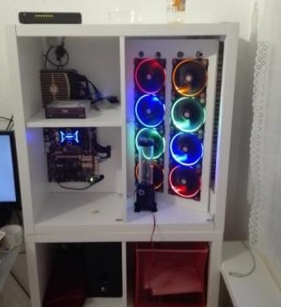

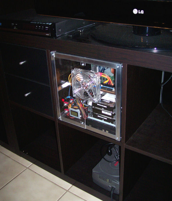

Lt Dr. google habe ich hier mal paar Beispiele gefunden.
Was meint Ihr zu diesem "Projekt" für einen 24/7 Server ?

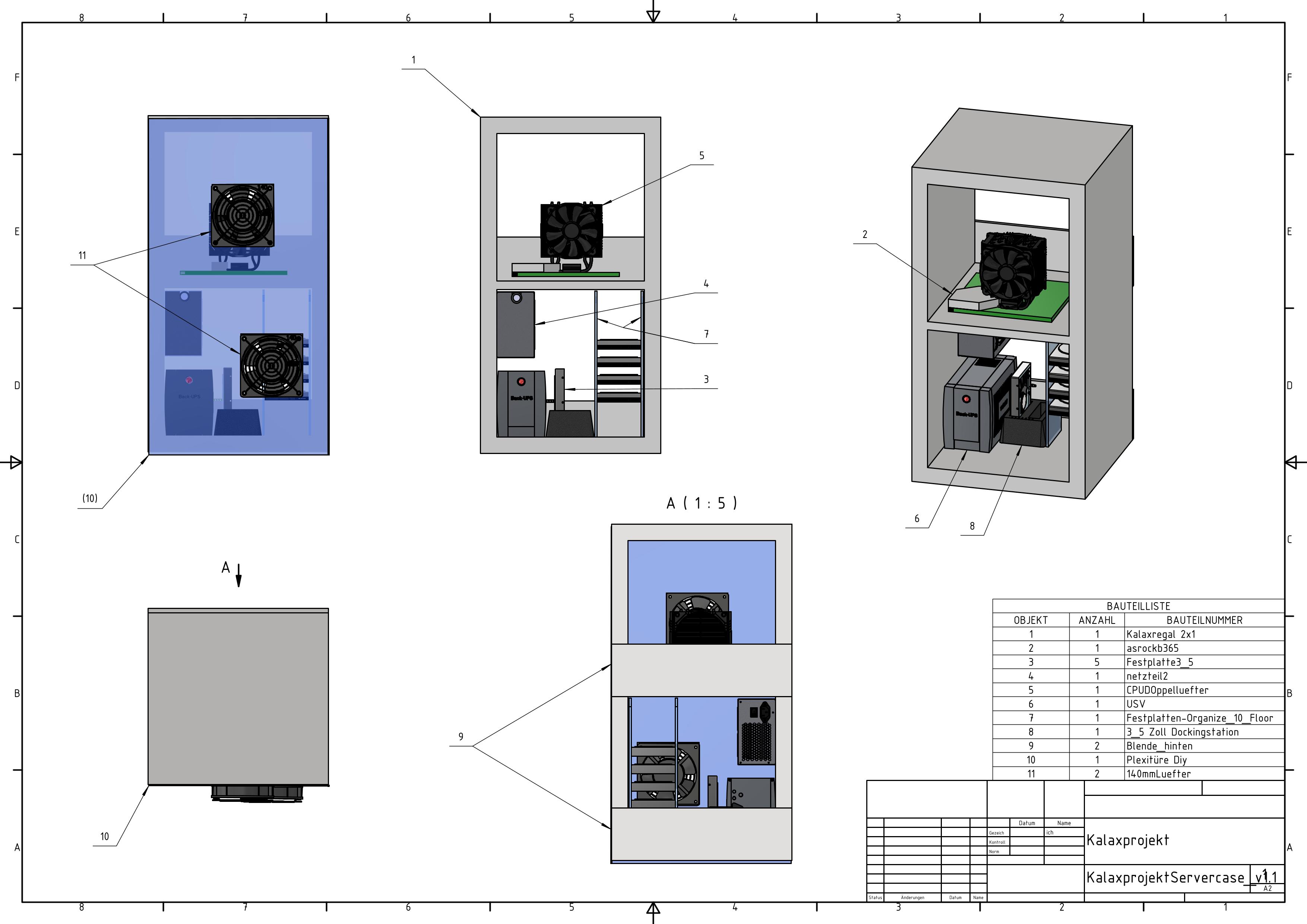

Hier habe ich mal ein Modell ausgearbeitet, die Motharboardabmessungen, Netzteilabmessungen und Festplattenabmessungen stimmen auch (+-2 mm)
Die Halterung für die Festplatten habe ich bei Aliexpres gefunden aus Acryl die könnte man dann z.b. oben am Boden da aus Massivholz befestigen.
Zusätzlich hätte ich sogar noch einen 200 mm Lüfter, aber wenn, wo wäre es gut diesen zu plazieren ?
Die Regale kosten halt wenig und wenn man Glück hat bekommt man eines gebrauch hinterhergeschmissen weil es Macken hat, aber wenn es sowiso im Schrank ist kann man es Lackieren oder so

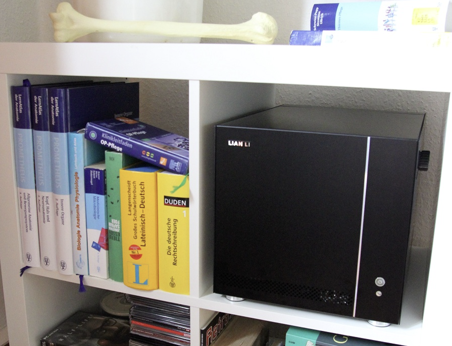

Ich häng mal meinen Wirsing hier rein und lasse meine "Meinung" bzw. meine "Erfahrung" da.
Ich hatte damals extra ein Case von Lian Li rausgesucht und eine Custom Backplate lasern und pulvern lassen genau für das Regal mit eben einem solchen PC drin. :D
Ich lass dir mal Bilder da. mITX war verbaut, mATX ging ins Case. War ein tolles Setup und fiel null auf.
Ich füge hinzu - oben vorn konnten damals 4 HDDs oder eben je nach dem 3-4x soviele SDDs verbaut werden und wenn man ( wie ich ) den Cage mittig aufdremelt, gingen da alle Kabel durch und genug Luft rein / raus.
Da war immer alles kühl.
Ich wollte dir nur ne Inspiration bieten, fall du vom "caselosen" Design abrückst irgendwie / irgendwann.
PS: Gerade erst gesehen, du planst größer und mit USV usw.! NOICE!
Ich bin auf das Ergebnis gespannt! Dann sieh meinen Post als mehr oder weniger Ablenkung und so an. ;)
Schönen Sonntag und viel Erfolg beim Aufbau! <3

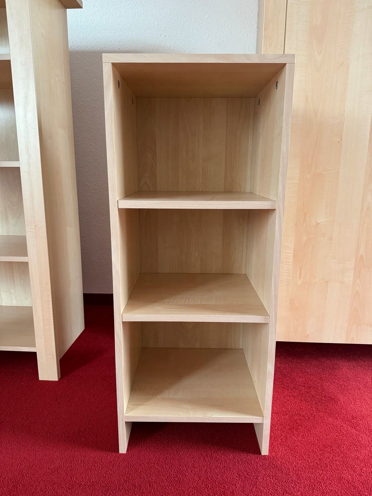

also ich hab hier jetzt ein Regal gefunden bei Ebay ^^ das würde eig perfekt in meinen Schrank unten reinpassen.
Was meint Ihr , was soll ich hier noch machen ? Vorne hätte ich vll nur ein grosse gelochte Plexischeibe rein oder ?
Unten jeweils einen Pushlüfter in der Türe und oben hinten einen Lüfer der rauspustet.
Lüfter hätte ich noch
2 x 140 mm
1 x 200 mm
ettliche 120 mm
Blos wo positionieren vll hinten BOhrungen setzten das luft von unten nach oben kann und oben in der Deckplatte den großen 200 mm Lüfter ?!
Reaktionen: E1M1:Hangar
