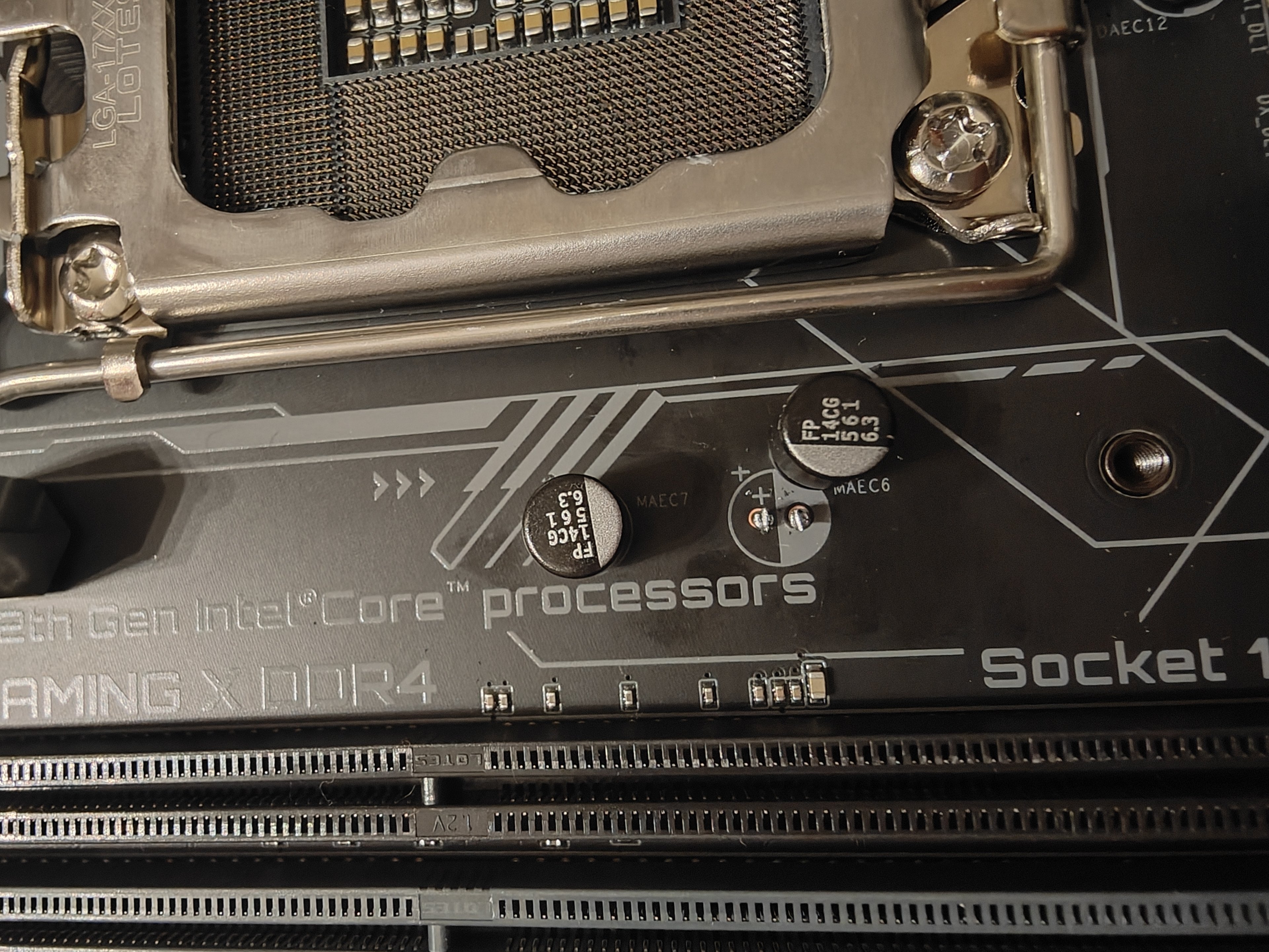

Kondensator vom Gigabyte z690 abgebrochen
Und auch einen vernünftigen Lötkolben (also eher eine Lötstation mit ca. 50 W verwenden, falls nicht vorhanden, ggf. von einem Freund leihen) mit einer schlanken Spitze verwenden.

Hi du Frage ist nur welcher Kondensator ist der richtige ? Hier gibt es so viele und ich habe keine Ahnung welche der richtige ist.https://www.mouser.de/c/passive-components/capacitors/polymer-capacitors/?capacitance=560%20uF&termination%20style=Radial&voltage%20rating%20dc=6.3%20VDC
wie ist den der genaue Abstand der Anschlüsse? Und dann dazu die Kapazität(?), die Spannung 6,3V und 105°
Die Kapazität beträgt 560μF bei 6,3V. 105°C wären nicht verkehrt, genauso wie LowESR. Dann kommt es nur auf den Abstand der Anschlussbeinchen an.
Und es sollte ein Feststoffkondensator sein, Aluminium-Polymer-Elektrolyt.
Nun, man kann jetzt irgendwie versuchen das genaue Modell des abgebrochenen Kondensators herauszufinden, der Hersteller scheint Nichicon zu sein.
Man kann auch päpstlicher als der Papst sein. Wenn der Elko nicht in allen Punkten ganz exakt dem originalen entspricht, wird das Mainboard schon nicht sofort abbrennen.
Mindestens Kapazität und Spannung sollte aber bitte passen.
