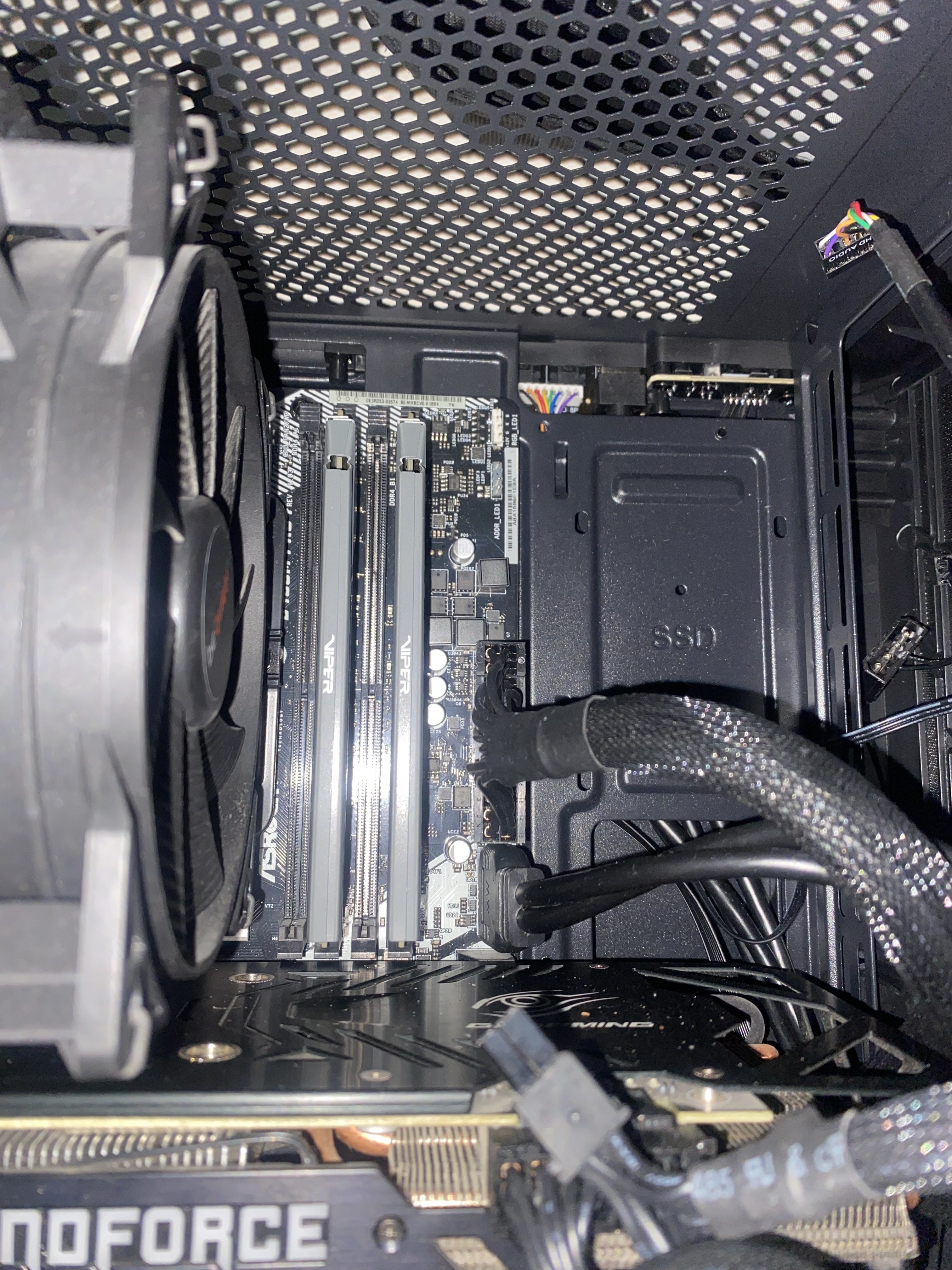

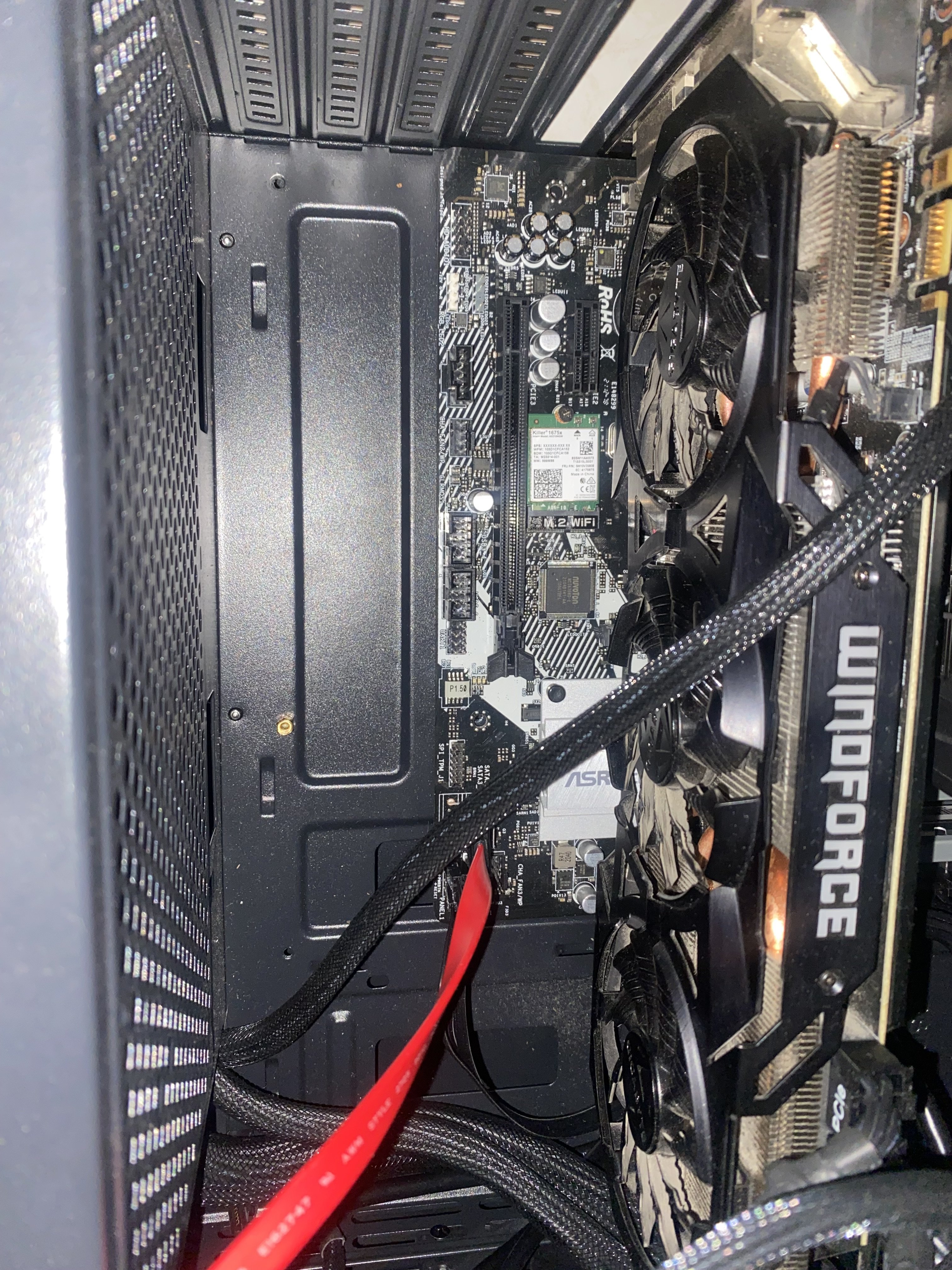

...Ich habe das Gehäuse gewechselt und die Komponenten normal wieder zusammengebaut. Ich habe mir den auch ursprünglich zusammengebaut und nie Probleme gehabt. ICh gehe behutsam vor, und versuche mich vorab zu Erden. Nun springt der PC allerdings nicht mehr an.
...Ich habe die Mainboard Batterie bereits ausgebaut und ebenfalls sämtliche Komponenten außer CPU und Ram entfernt zum starten. Die eingebauten LEDs des Mainboards leuchten, allerdings startet nichts. Hat das Mainboard was abbekommen oder das Netzteil? Gerne sende ich auch Fotos der Steckverbindungen die habe ich zu Beginn natürlich bereits geprüft.

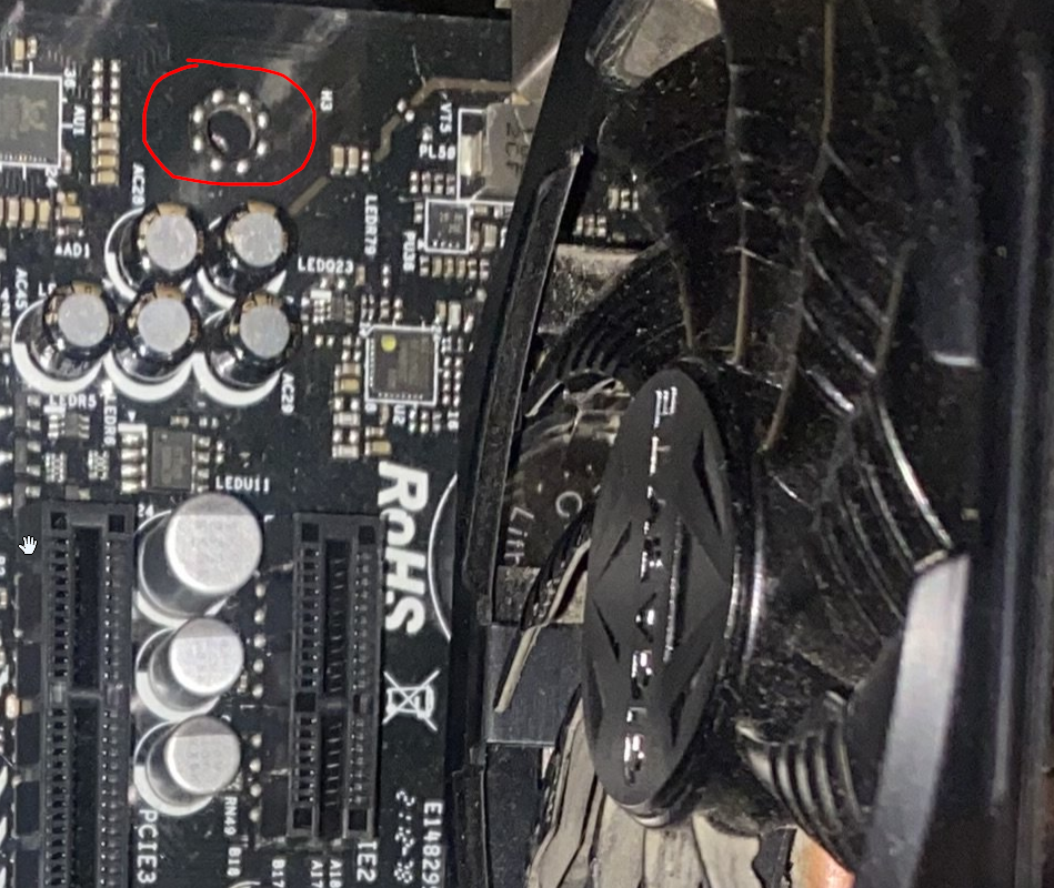

da sieht man doch auf den ersten blick, dass man da nochmal die korrekte position der abstandhalter prüfen sollte. Ich sehe Löcher, wo keine sind und Abstandhalter außerhalb vom Board. wer weiß, wo darunter überhaupt welche sind...

Bereits im zweiten Bild sieht man dass unter dem Mainboard kein Abstandhalter ist und so die Unterseite des MB's auf dem Gehäuseblech aufliegen kann --> Kurzschluss
Bitte ordnungsgemäß unter jedem Bohrloch des Mainboards einen Abstandshalter im Gehäuse einschrauben ... zuviel vorhandene entfernen und alle anschrauben.

Sind da überhaupt Abstandshalter unter dem Board?

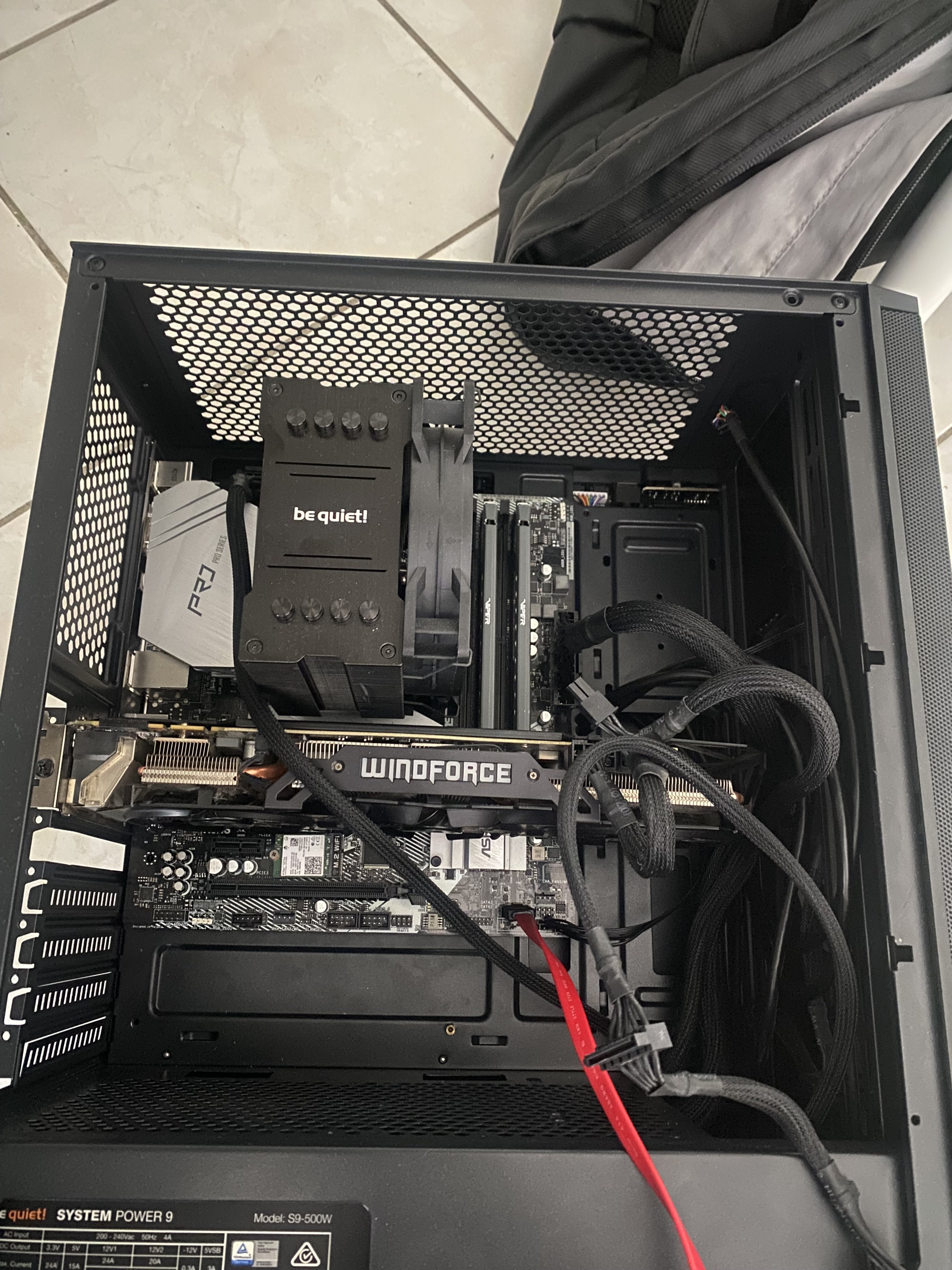

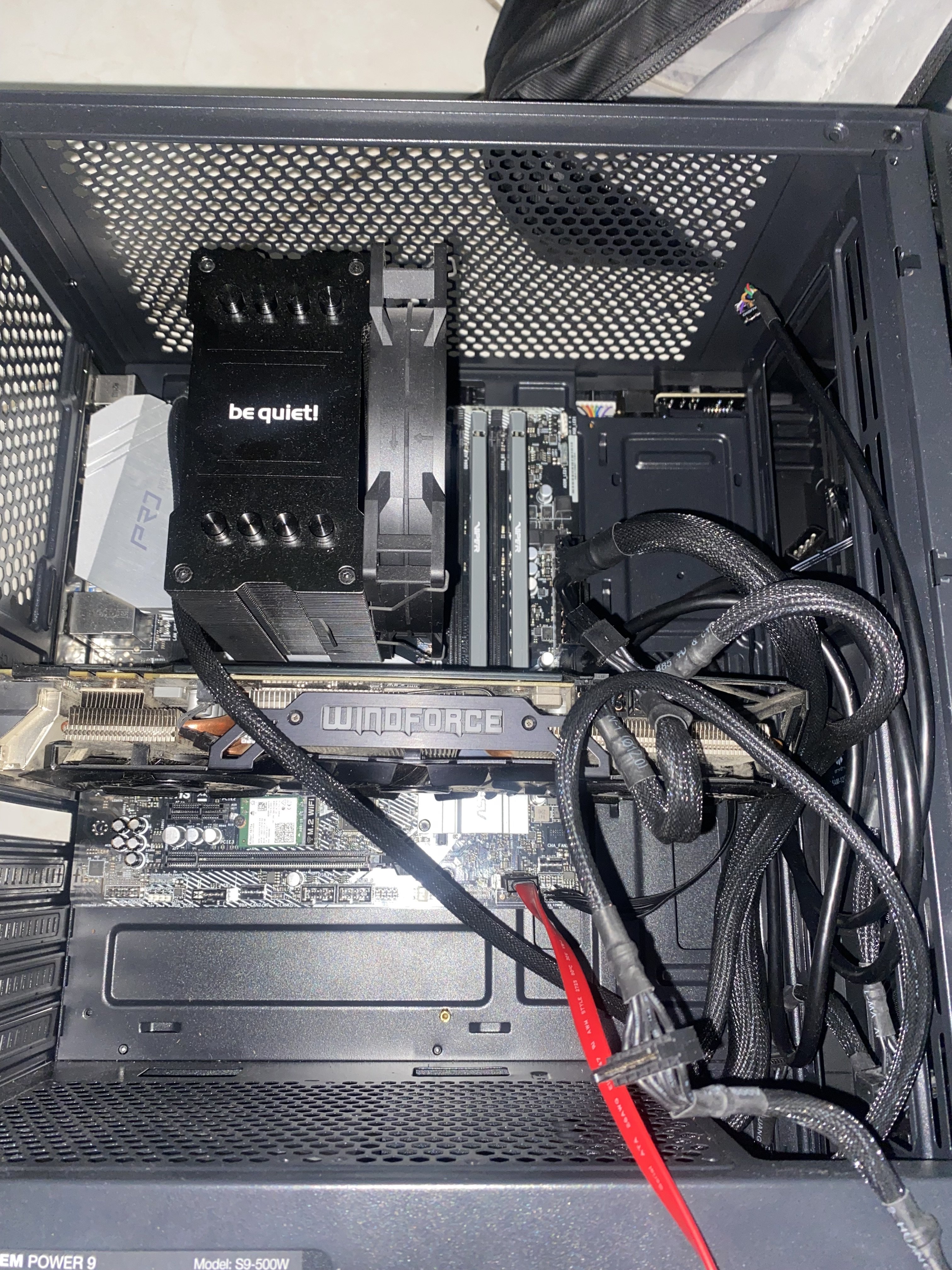

Ist das Board gar nicht fest geschraubt? Habe keine einzige Schraube entdecken können, mag mich aber täuschen.

Und wieso die vermurkste Kabelführung? Das Gehäuse hat doch überall Durchlässe um die Kabel versteckt zu verlegen. ZB das Kabel für die CPU-Spannungsversorgung... Das kann man sauber hinten verlegen und oben über dem Board wieder nach vorn führen. Gilt auch für alle anderen Netzteilkabel.
Merlin352 schrieb:
Und wieso die vermurkste Kabelführung? ...
Auch deshalb alles raus und wenn es läuft sauber einbauen und verlegen.

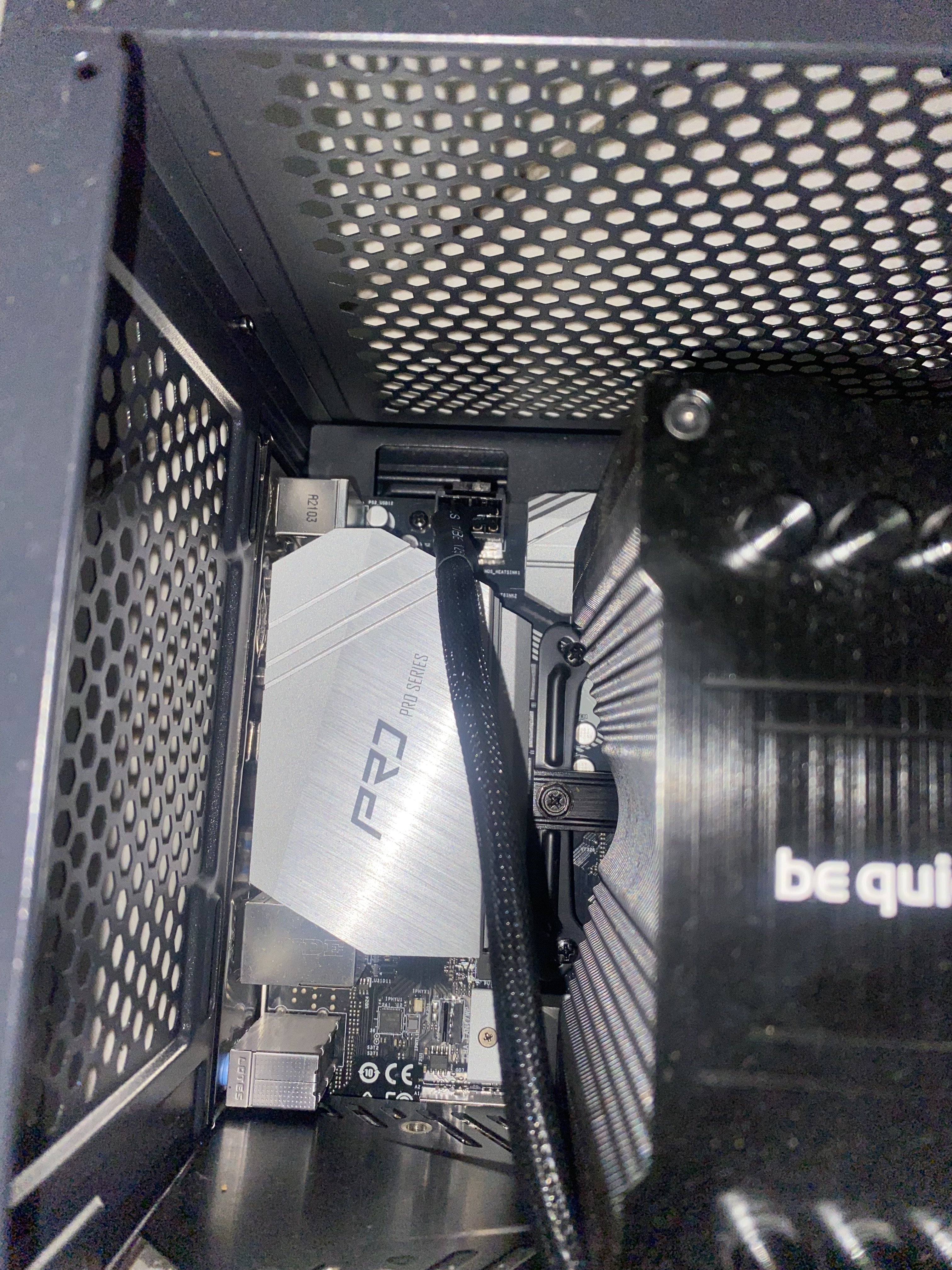

Eine sieht man immerhin neben dem 8pin 12V Anschluss
