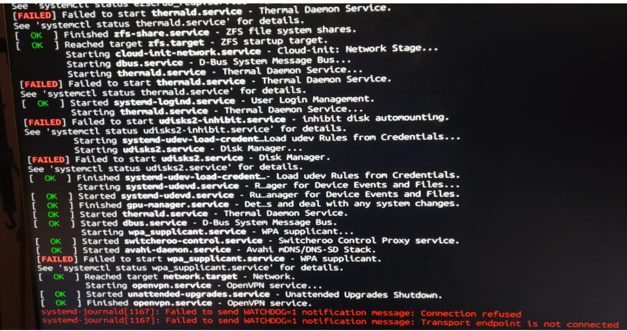

Ubtunu Live-USB (24.10):
  • Am Laptop funktioniert er.
    • Option: Beide, ‘Try or Install Ubuntu’, und ‘Ubuntu (safe Graphics)’
    • Booteinstellung: UEFI only, CSM ‘enabled’ und ‘disabled’ geht beides.
  • Am PC funktioniert er nicht.
    • Option: ‘Try or Install Ubuntu’
    • Booteinstellung: UEFI only, CSM ‘enabled’ (Secure Boot ‘disabled’, Fast Boot ‘disabled’)
      • Fehlermeldung, nach dem Ladebildschirm:
          • // Tastatureingabe ist keine möglich

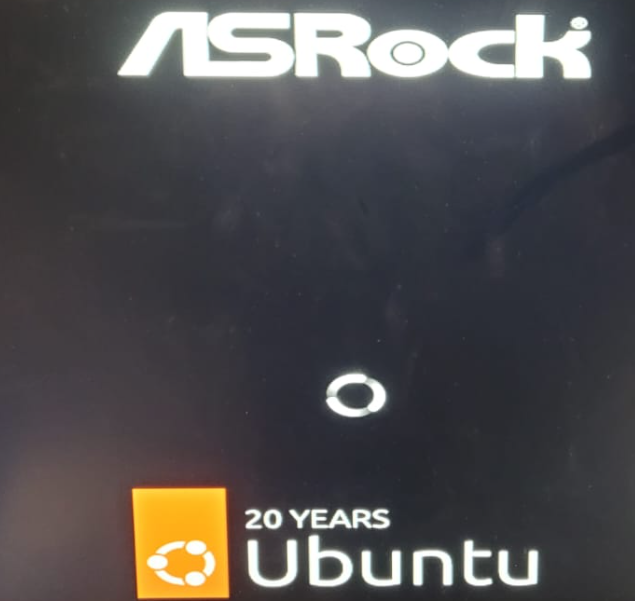

    • Booteinstellung: UEFI only, CSM ‘disabled’
      • Bleibt im Ladebildschirm stecken (10min gewartet)

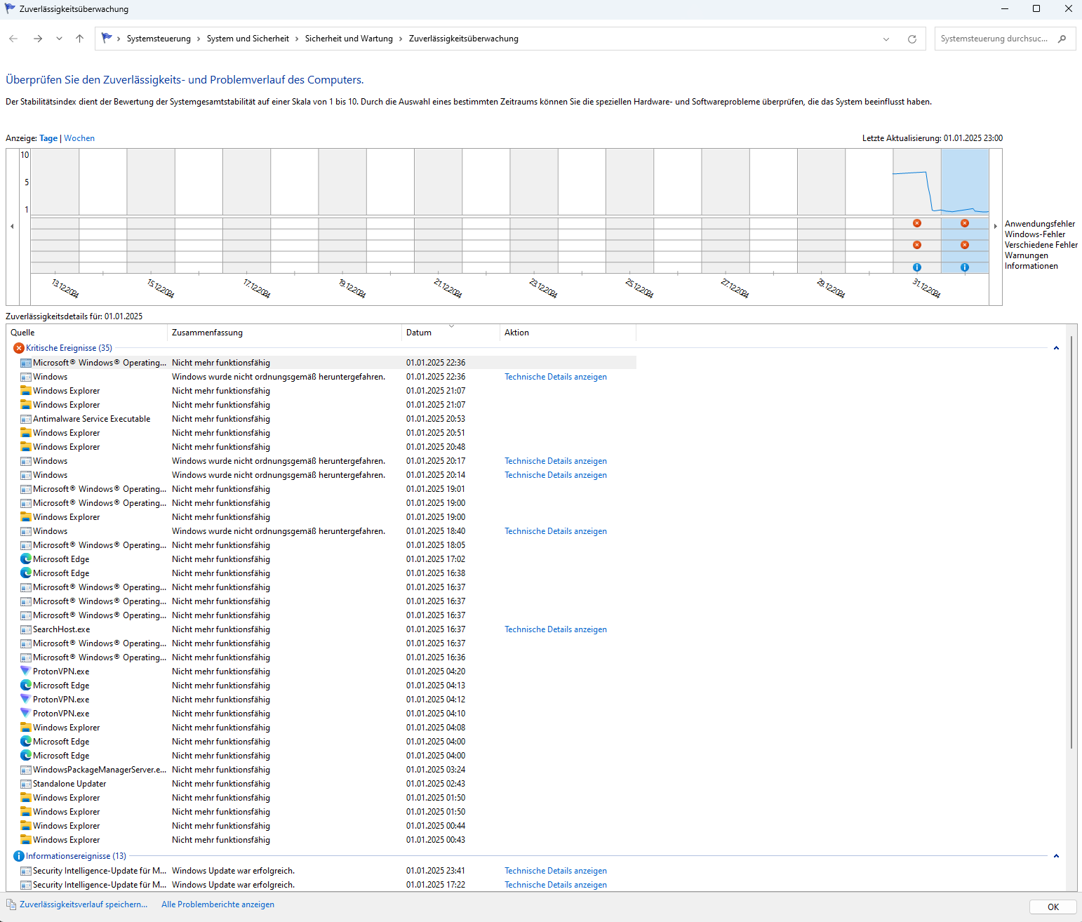

Was wird denn im Zuverlässigkeitsverlauf und in der Ereignisanzeige angezeigt?
Reaktionen: turquiseblue
    • // Die Firefox-Abstürze sind komischerweise nicht protokolliert
    • // Leider zum Explorer keine Details vorhanden.

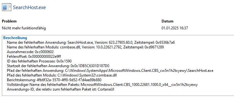

      • nur zum SearchHost-Eintrag:

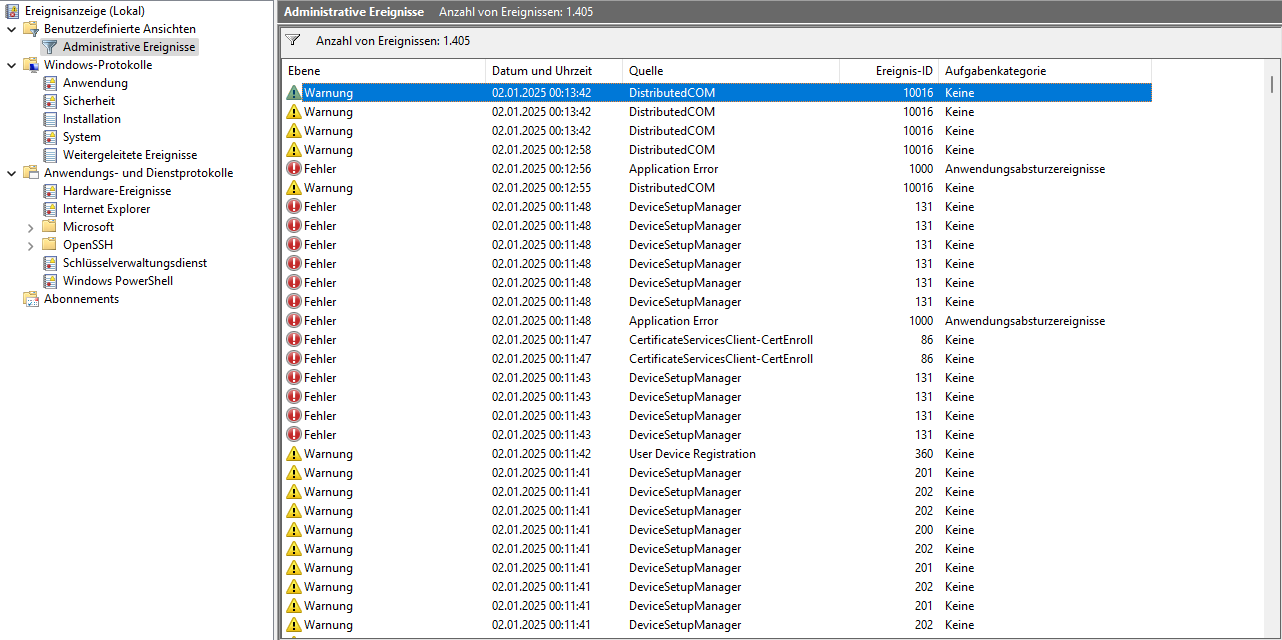

Ereignisprotokoll
  • "Administrative Ereignisse":

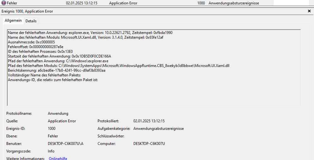

    • Hier tatsächlich etwas zum explorer-Absturz:

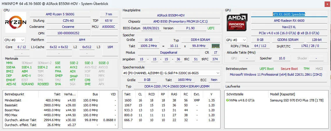

Das XMP Profil war nicht aktiviert, im UEFI BIOS war die Einstellung auf "auto" eingestellt. Mich wundert dass HWInfo "XMP" bei der Spalte "Ext" anzeigt, im UEFI BIOS ist es ausgeschaltet.
Zur Taktrate:
  • Taktrate im UEFI BIOS auf jeweils 2133 MHz und 2400 MHz eingestellt und hochgefahren gehabt.
    • → keine Störungs-Behebung hierdurch.
Beobachtung:
  • UEFI BIOS hat im Hauptbild beim RAM bisher immer 3200 MHz als Taktrate angezeigt (Beim BIOS P1.9).
    • Gerade jedoch wurde 2133 MHz für jeden Riegel angezeigt (Vorher fand ja das Update auf das BIOS L3.46 statt).
    • Nach Umstellen von "auto" auf "2133" als Taktrate hat das BIOS nach dem Neustart weiterhin 2133 MHz angezeigt.
    • Nach Umstellen von "2133" auf "2400" als Taktrate hat das BIOS nach dem Neustart 2400 MHz angezeigt.
    • Nach Umstellen von "2400" auf "auto" als Taktrate hat das BIOS nach dem Neustart 2133 MHz angezeigt.
    • // Sind ja aber 3200 MHz Riegel
