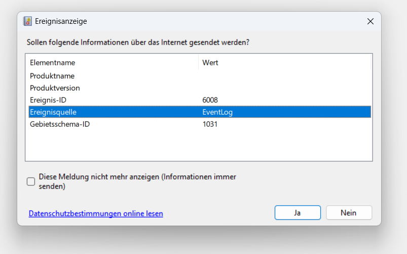

Ich habe bereits eine RMA-Anfrage gestellt. Wollte mal aber ein update geben: Es wird immer schlimmer. also bis zu 5-6 Neustarts. Manchmal sogar ohne wieder hochzufahren. Aber danach Läuft das System. Also ob irgendwas warm werden muss.
Ich habe auch versucht Fehlermeldungen zu finden. Finde jedoch den Minidump nicht in Windows. Nur in der Ereignissen habe ich folgendes gefunden:
