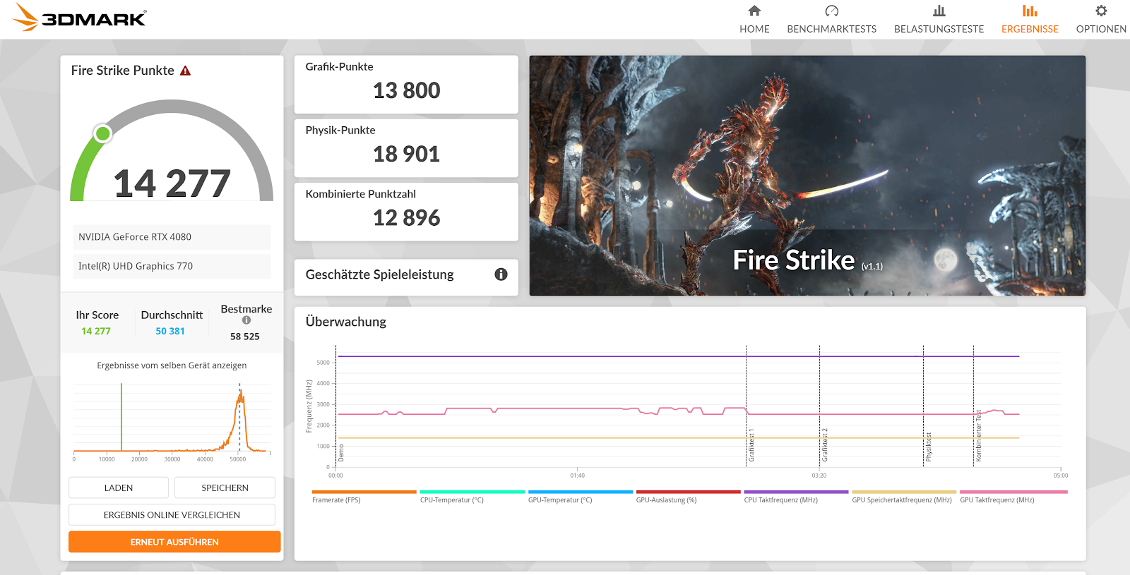

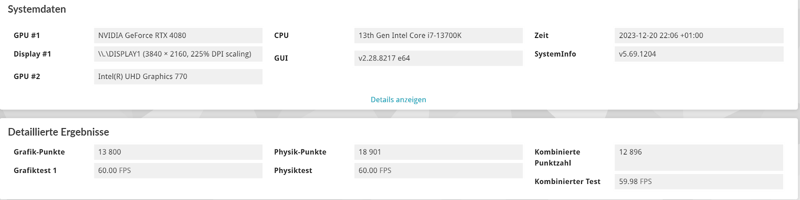

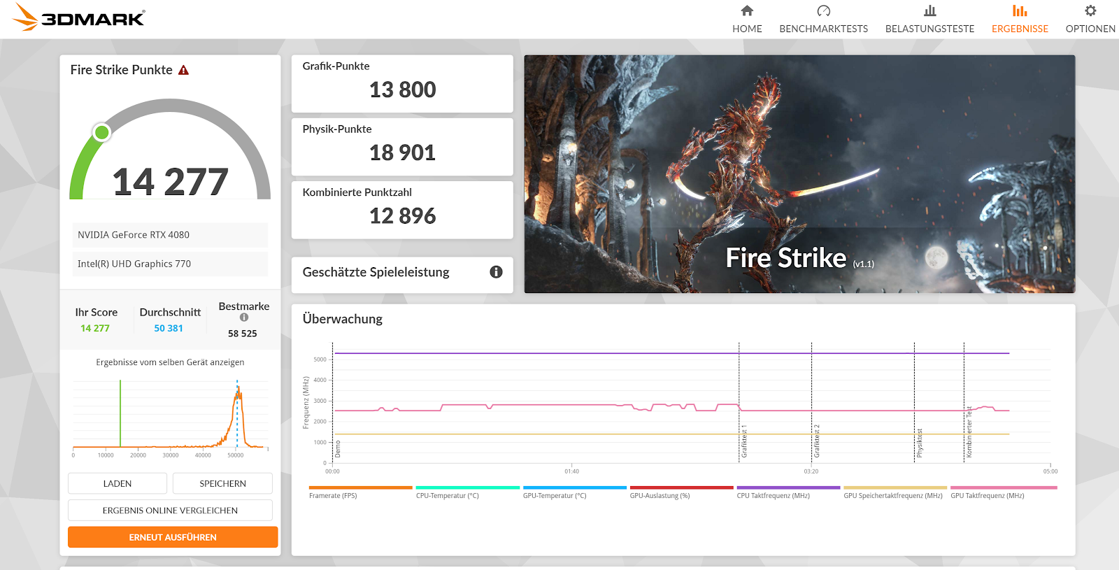

2. Im 3dMark oder Aida64 sind die Grafikwerte so schlecht wie meine alte 1050ti. Die Grafikkarte bringt konstant in FHD, WQHD, 4K 60fps. G-Syc ist sowieso deaktiviert, jedoch bringt der Rechner obwohl der Monitor 144hz hat mit DP Kabel konstan 60fps egal bei welchem Spiel und Auflösung. Treiber sind alle auf dem aktuellem Stand. Außerdem leuchtet fast jedes dritte mal beim starten des PCs die VRAM Kontrollleuchte konstant und erst wenn ich den PC neustarte ist es weg (PC lässt sich trotzdem normal bedienen). Die Grafik zieht normal 310-320 Watt und komit auf eine Temperatur von Maximal 63 Grad. Im Benchmark hat nur die Grafik schlecht abgeschnitten und war zu vergleichen mit einer 1050ti (ungefähr)
Treiber neu installiert
Direkt X Systemfehlerdiagnose durchgeführt (keine Probleme)
Benchmarks wie 3dMark und Aida64
Nividia Systemsteuerung nachgeschaut bei Monitor und 3d Settings

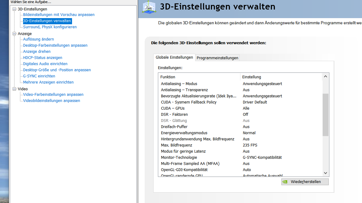

Zeige mal folgende 2 Einstellungen bei dir im NV Control Panel
