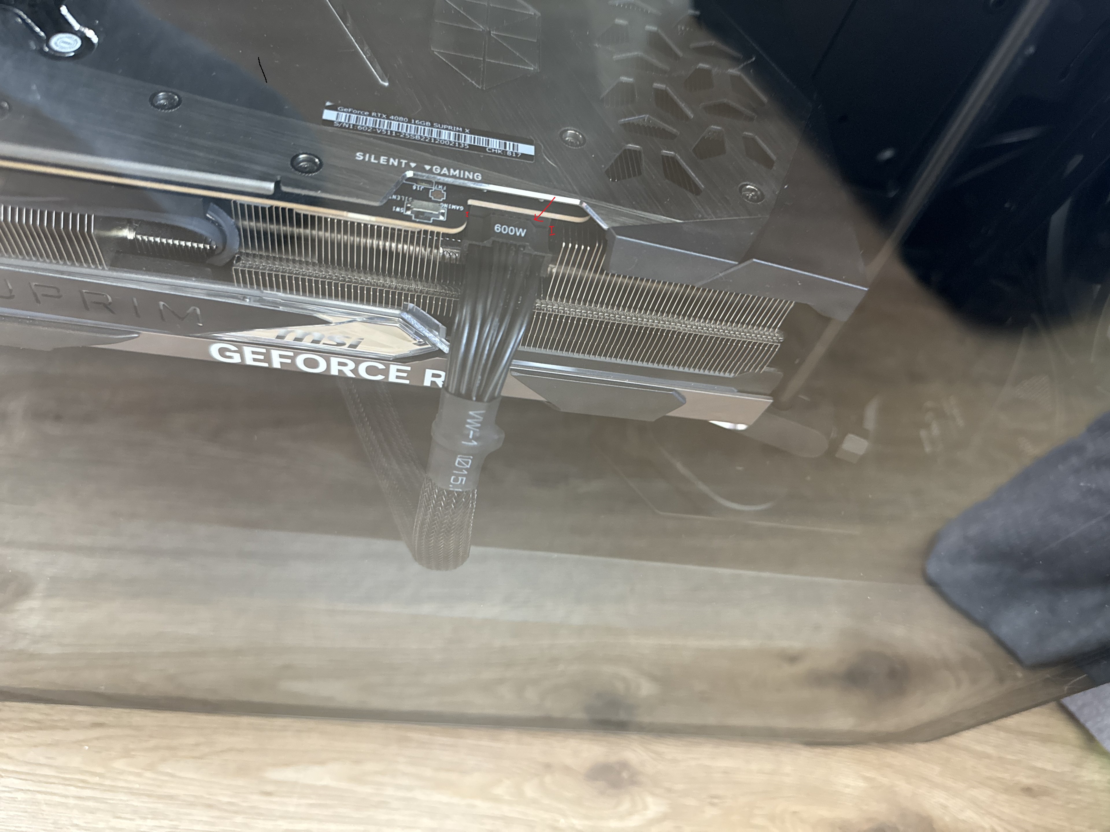

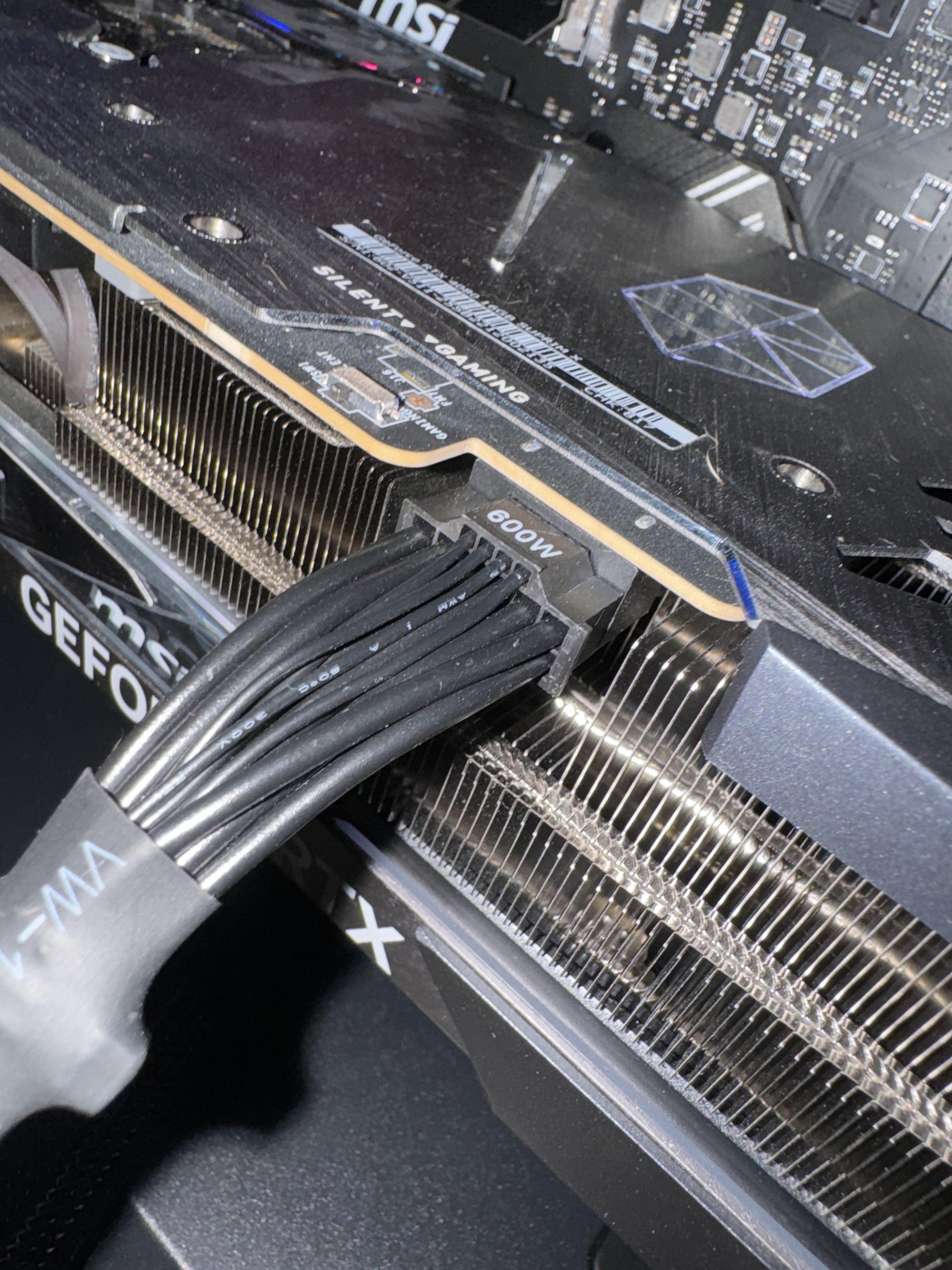

So hängt das Kabel.
Komplettes setup:
Ich weiß nicht mal was PBO CO Werte sind. Also ich habe nichts geändert :D.
Schauen wir doch mal. Du hast das Gehäuse jetzt offen. Bieg das Kabel jetzt mal etwas gerade und teste erneut.
Dein Stecker sitzt nicht richtig an der GPU. Drück ihn vollständig rein, dann geht der Benchmark auch durch. D

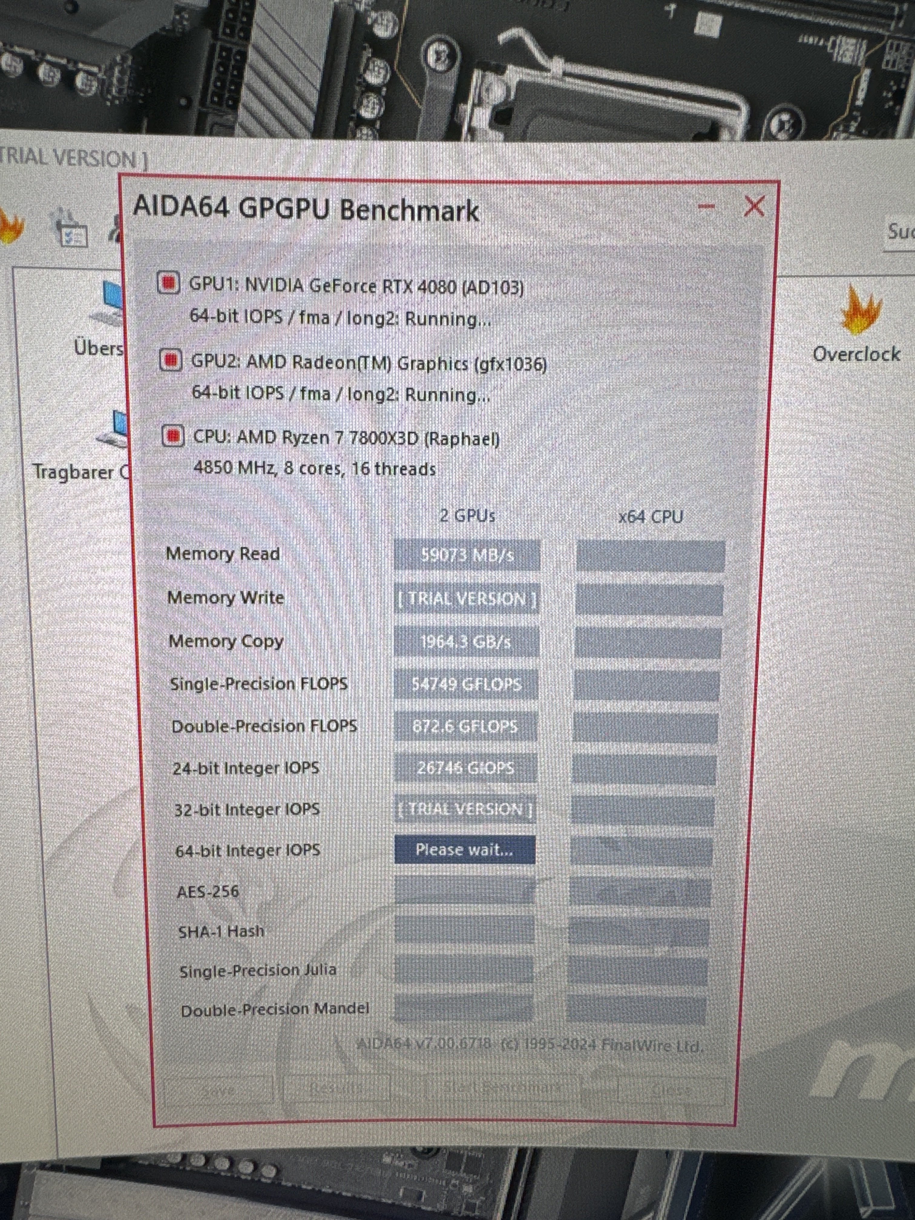

So das sieht schon mal besser aus. Vorher hat er immer bei Single Precision FLOPS gecrashed.
Ich lass das jetzt durchlaufen und mache noch andere Tests… dann werde ich wieder zusammen bauen und noch mal testen.

Dass sehe ich an den Bildern- hier nochmal aus einer anderen Perspektive. Der Stecker ist nicht richtig drin. Daher kommt dein Prob

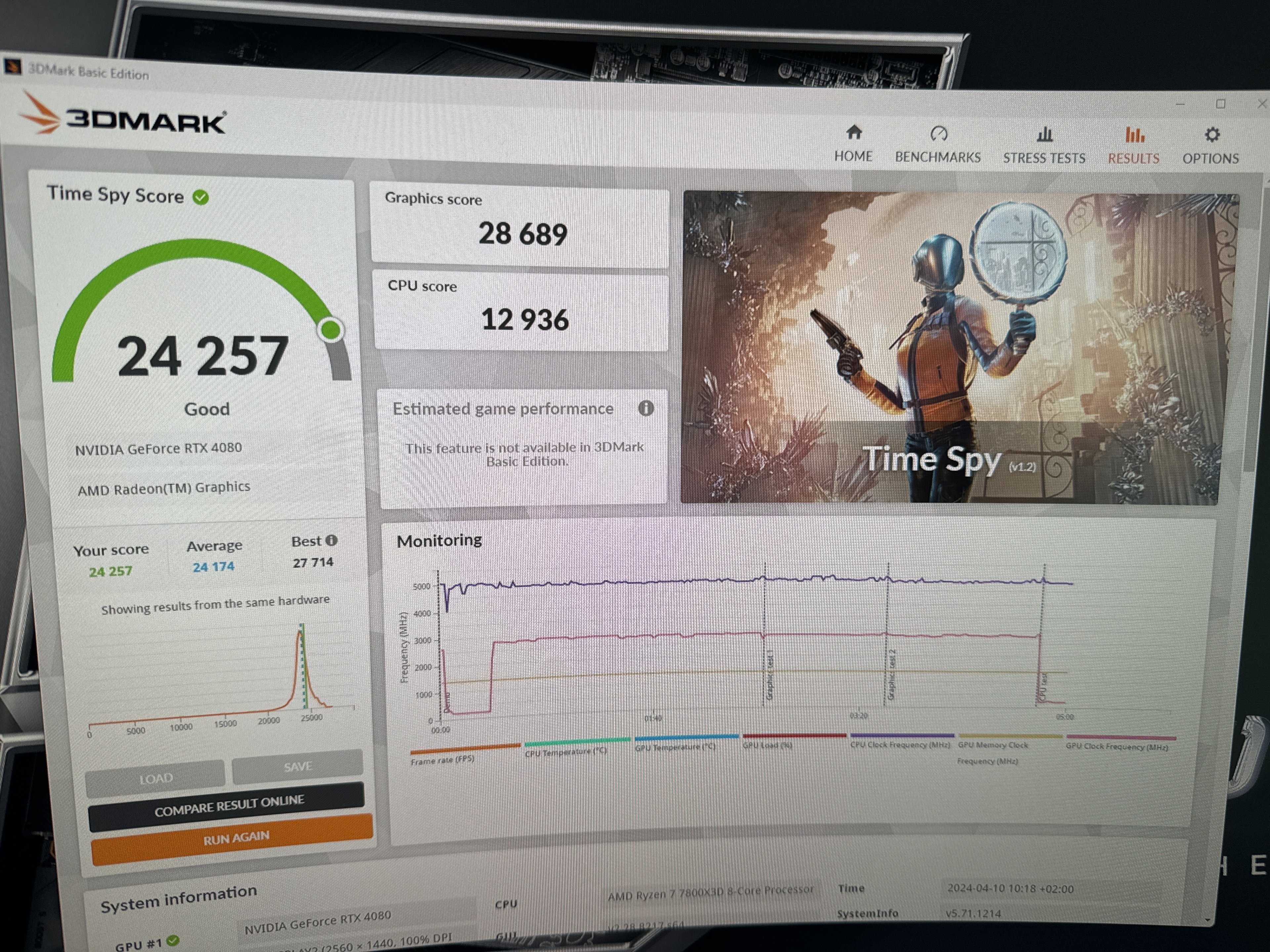

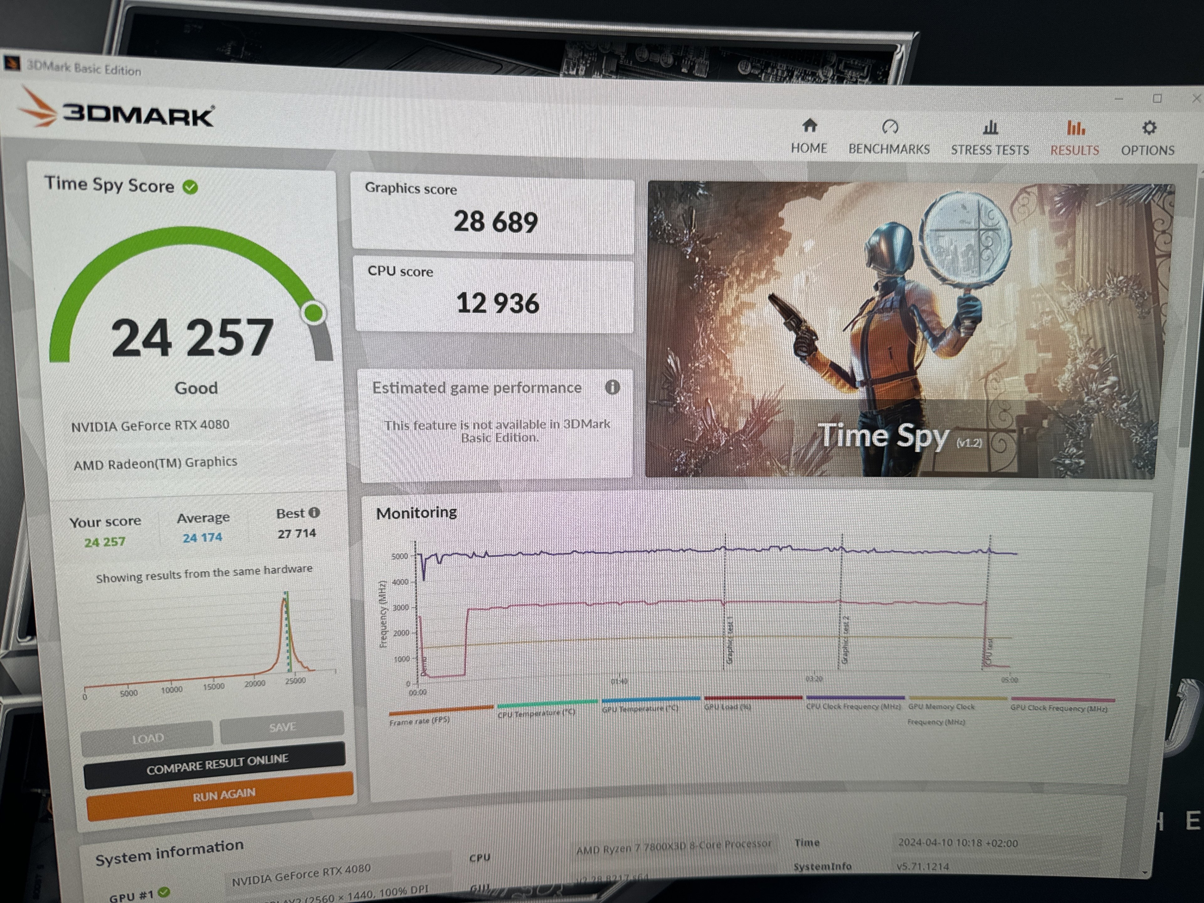

Also 3D Mark läuft auch gut.

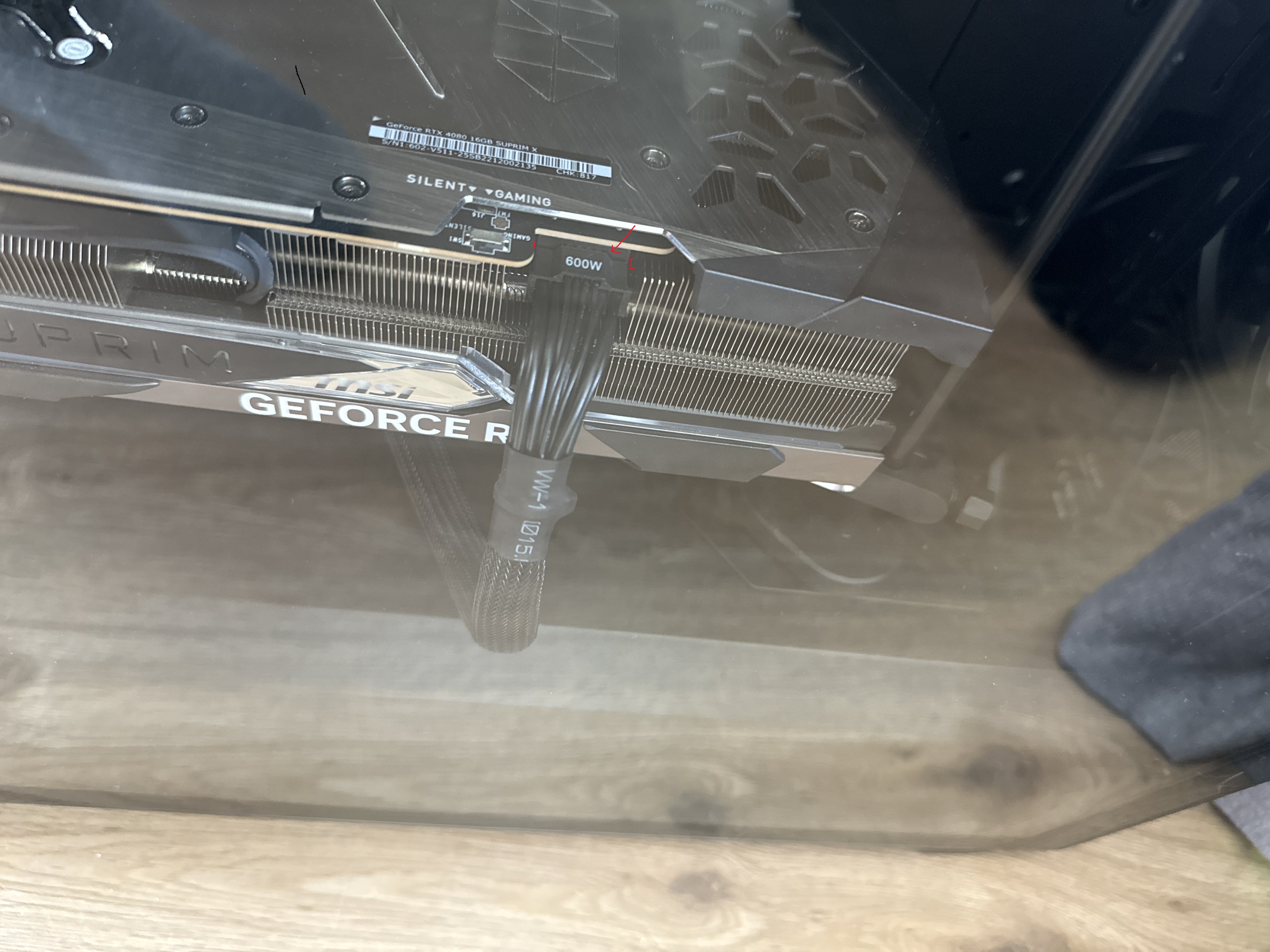

Also ich habe jetzt noch mal richtig gut nachgedrückt und die “Lücke” bleibt
Verrückt was ein doofer Stecker so ausrichtet. Vorher konnte ich wirklich die Uhr beim Benchmark richten.

Zieh den Stecker mal komplett ab, und schau dir die Kontakte an. Evtl. hast schon Kontake verschmort und er geht deshalb nicht mehr richtig rein.
Es soll KEINE Lücke übrig bleiben. Nimm evtl. mal den Adapter, der mitgeliefert wurde und versuch es mit dem. Dafür musst du dann halt die PCIE Stecker an den Adapter anschließen.
Also testweise diesen Adapter der im Lieferumfang dabei war, verwenden. Wenn der richtig rein geht, sollte das Problem weg sein.
Wenn du schon Kontake gegrillt hast (mal am Kabel riechen) -> schlecht

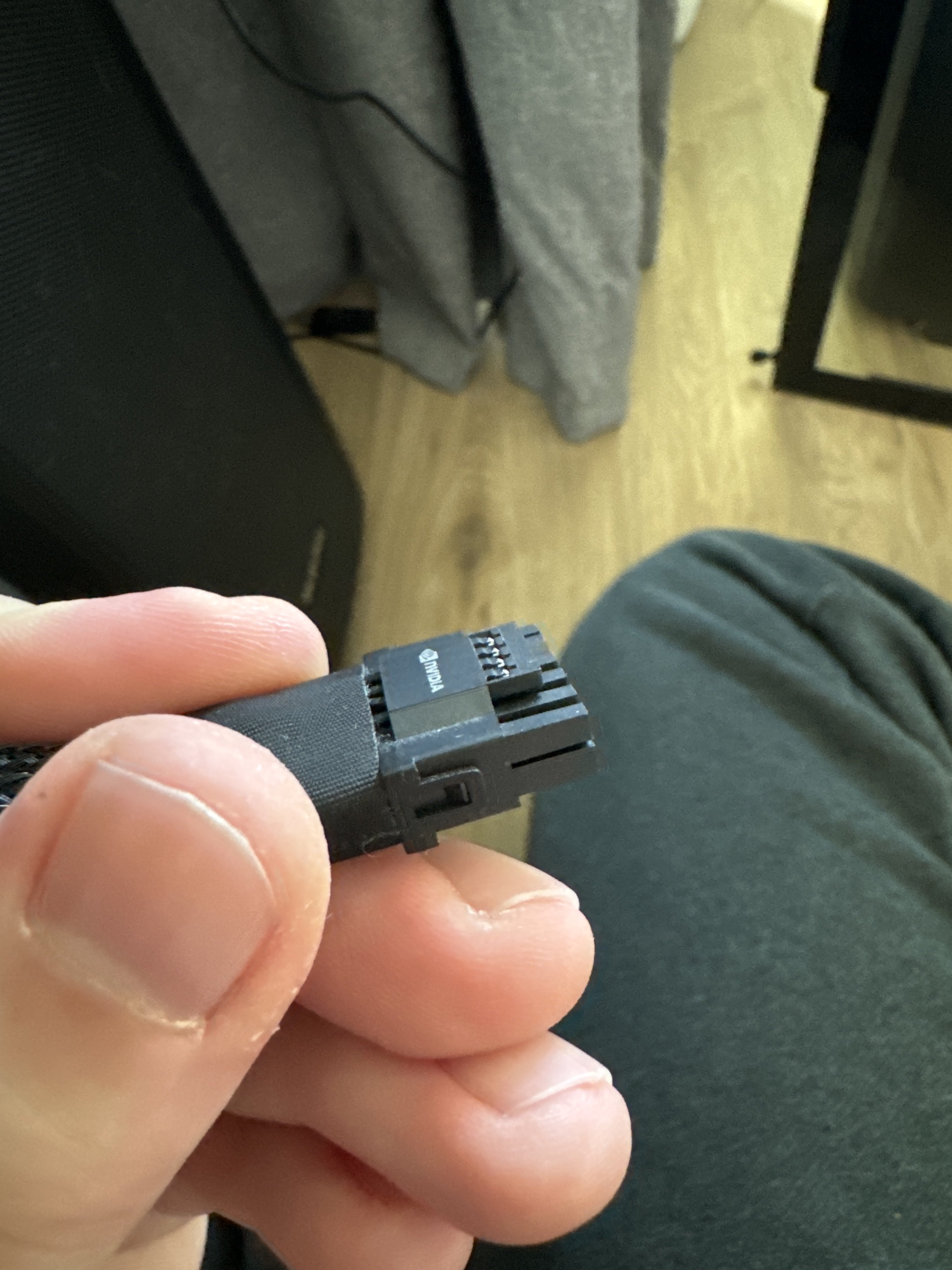

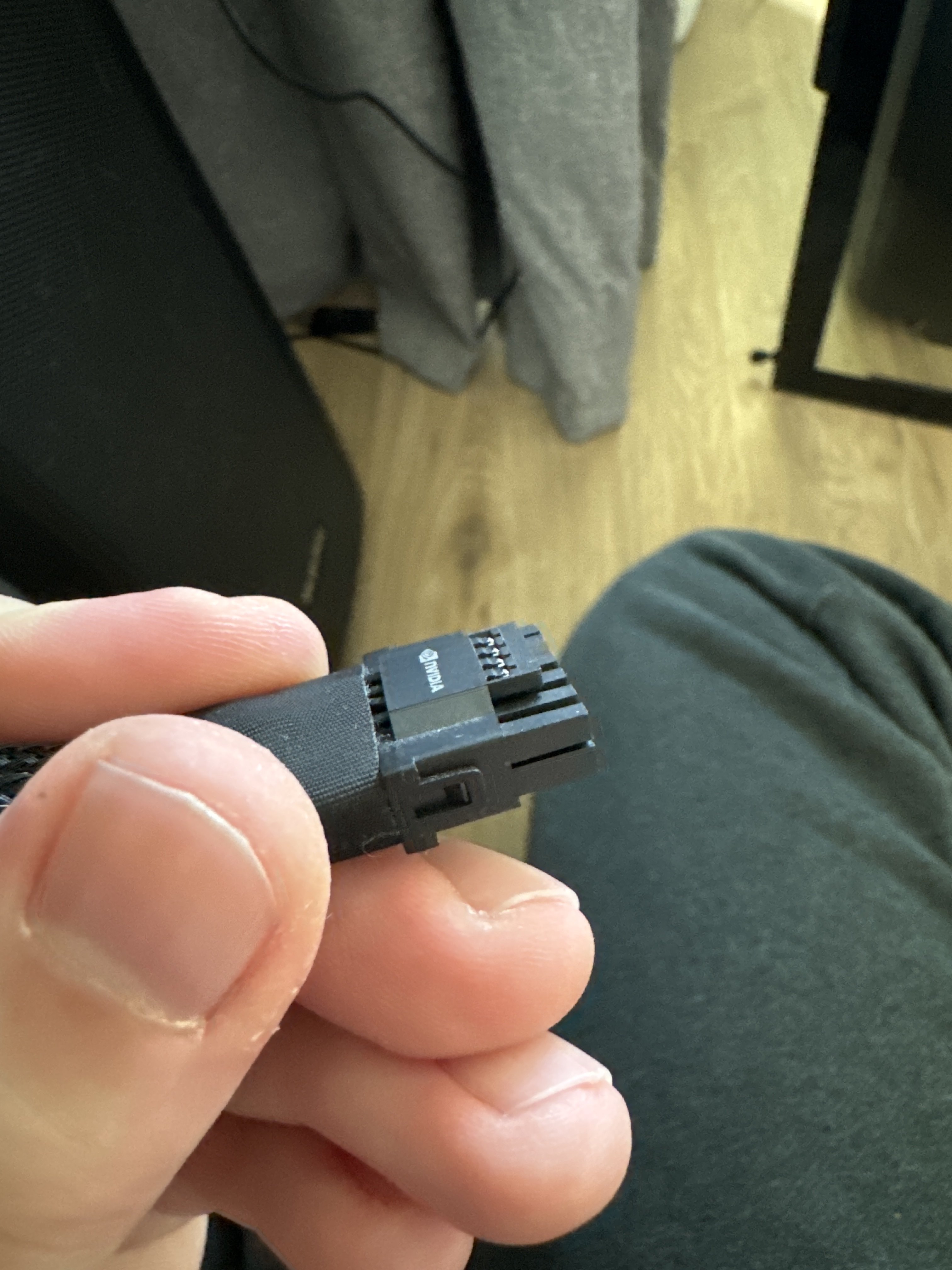

Ich glaube du siehst diese kleine Welle da kurz vor dem Kontakt. Das ist die “Lücke” würde ich behaupten
Hat dein Kabel diese Welle? Der Adapter hat sie nicht
