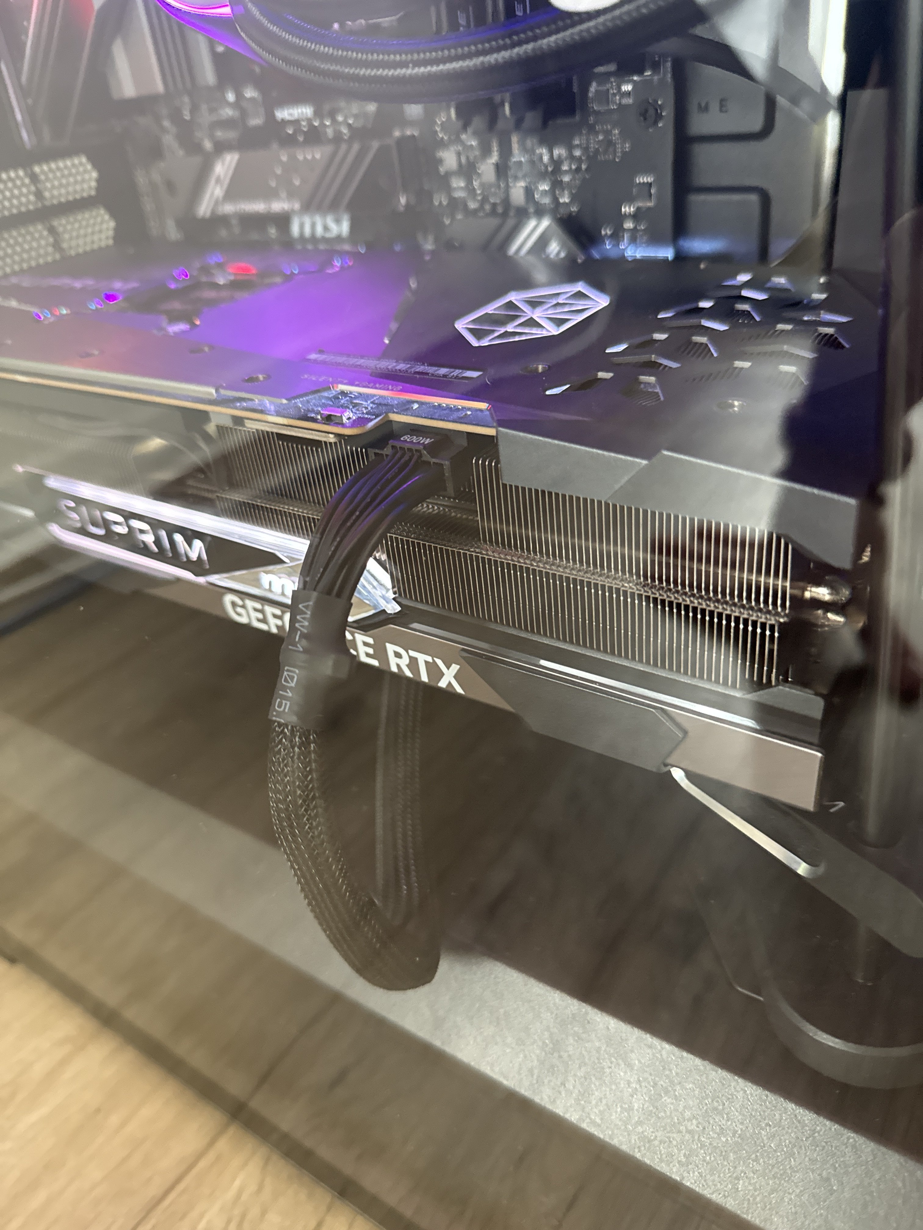

4080 Super hält Benchmark nicht aus und bootet neu
ja - das ist nicht richtig entgratet. - Nimm den mitgelieferten Adapter, wenn der besser reingeht.
Der Benchmark läuft mit offenem pc. Ich baue jetzt alles wieder zusammen und schaue ob es auch dann läuft
Ich hab keine 3x 8 Pin mehr frei am Netzteil muss mit dem Kabel gehen
Falls es mit dem Adapter durchläuft, würde ich das Kabel reklamieren. Es sei denn dir ist das zu kompliziert, dann würde ich einfach ein Kabel von z.B. Cablemod nachkaufen. Ich hab ein Kabel von Cablemod und bin super zufrieden.
Cablemnod
So hängt das Kabel jetzt. Es funktioniert alles…
Es sieht nicht wirklich anders aus als vorher 🫠 aber hey es geht.
Danke @patze812 ich werde mir ein neues Kabel kaufen.
Danke @Andy4 dein Video und Tipp haben sehr geholfen.
@Sahit @mtmac @Maxysch danke ^^
@flyChicken ich bin einfach “nicht der hellste gewesen” es ist ne normale 4080 SUPRIM X mit 16 gb. Habe mich einfach vertan.
