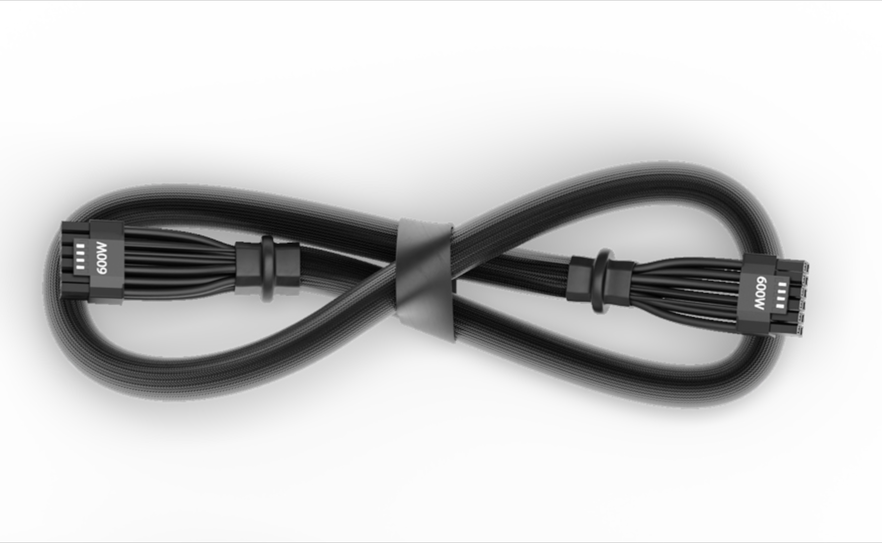

Edit: Am besten für die 4080 direkt dieses Kabel nach dem neuen Standard verwenden.

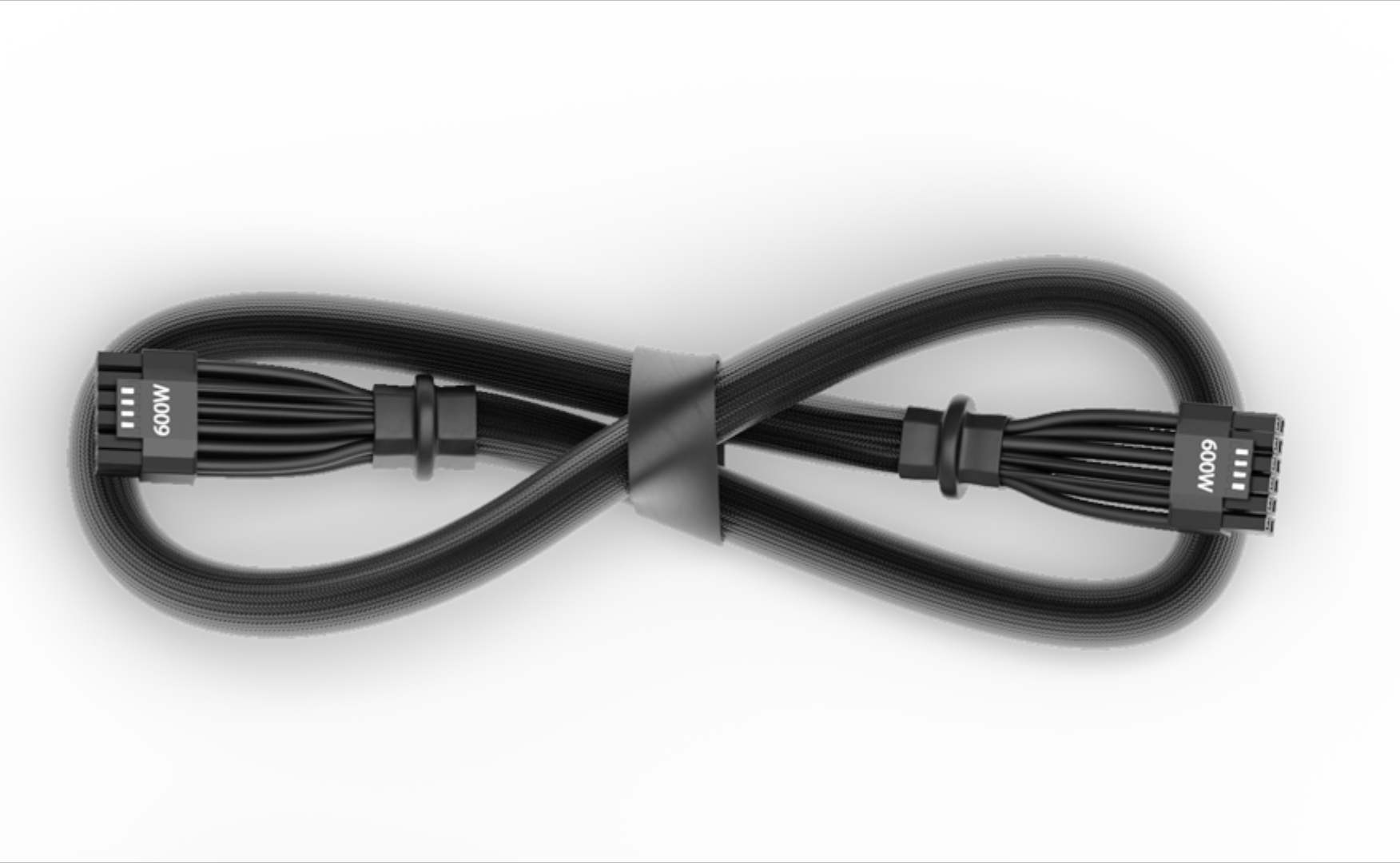

Ich benutze das Kabel nach dem neuen Standard

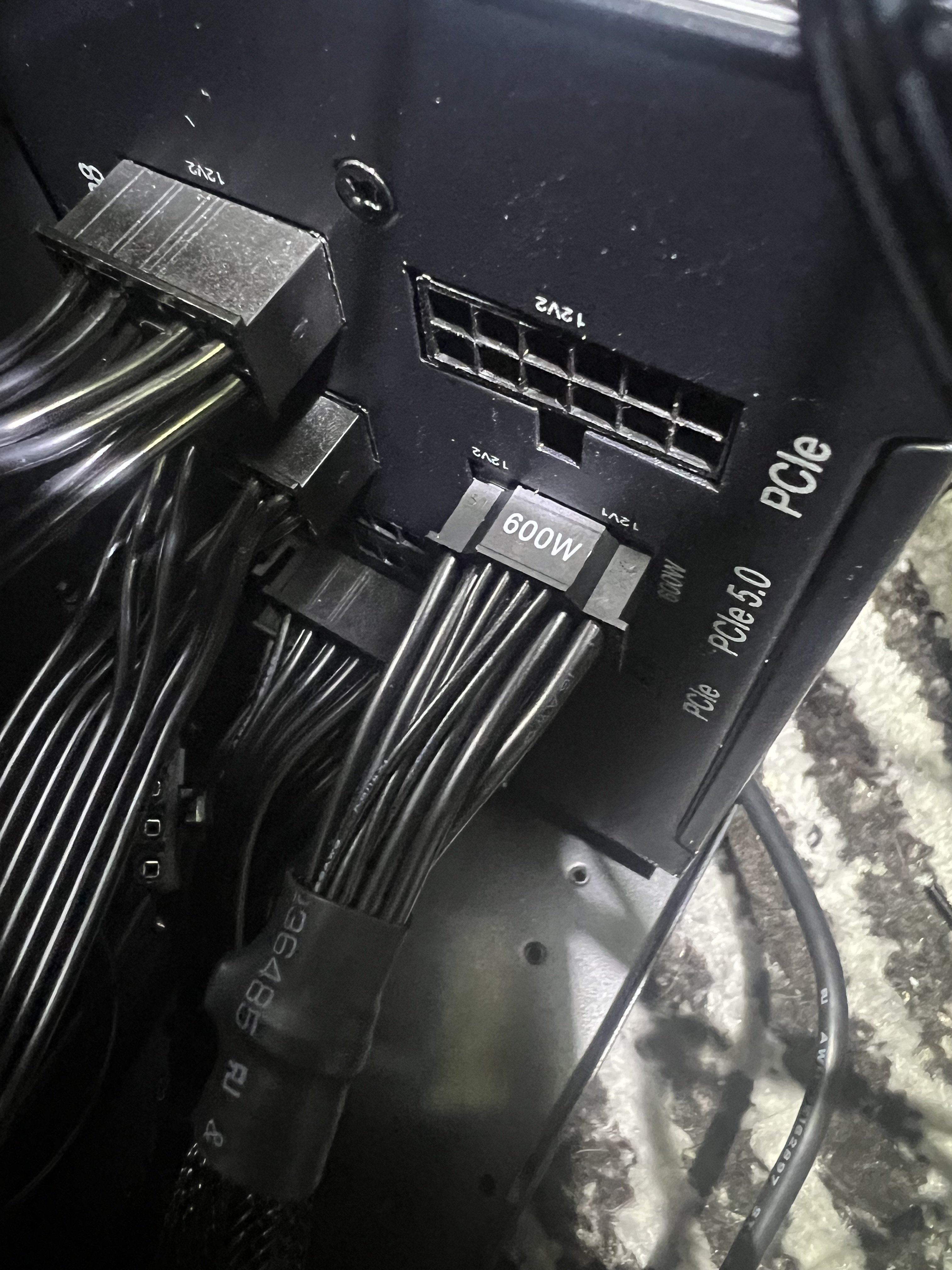

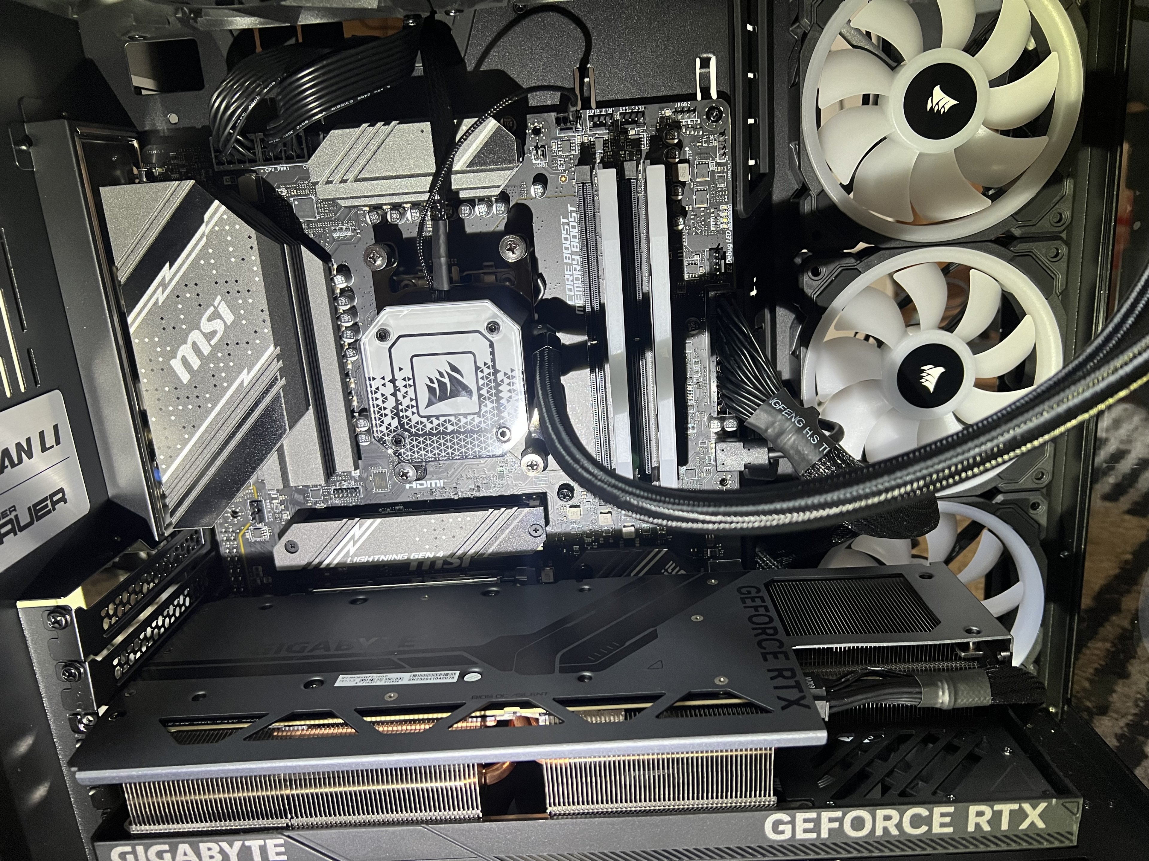

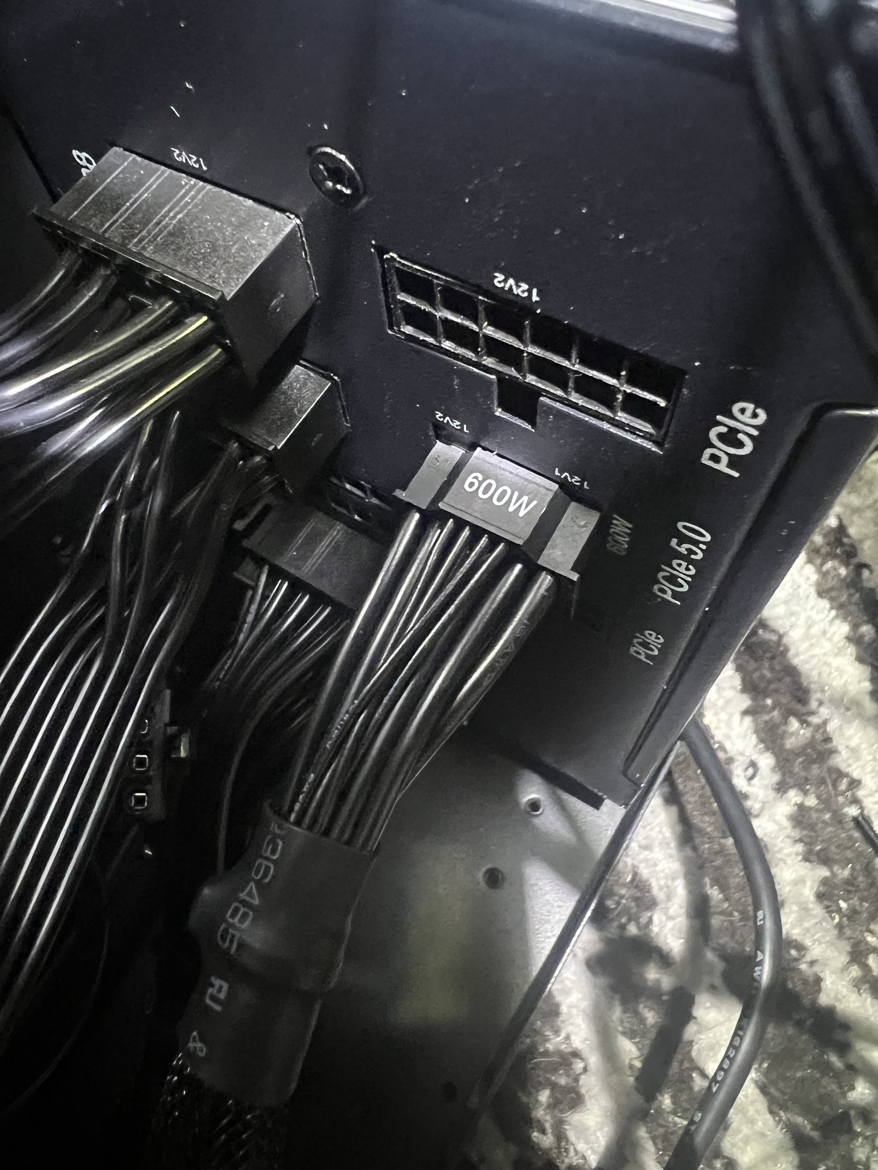

Es kann täuschen, aber es wirkt auf dem 2. Foto so, als säße der Stecker links mit einem kleinen Spalt noch nicht fest genug im Netzteil.
Reaktionen: CBecker und Dama

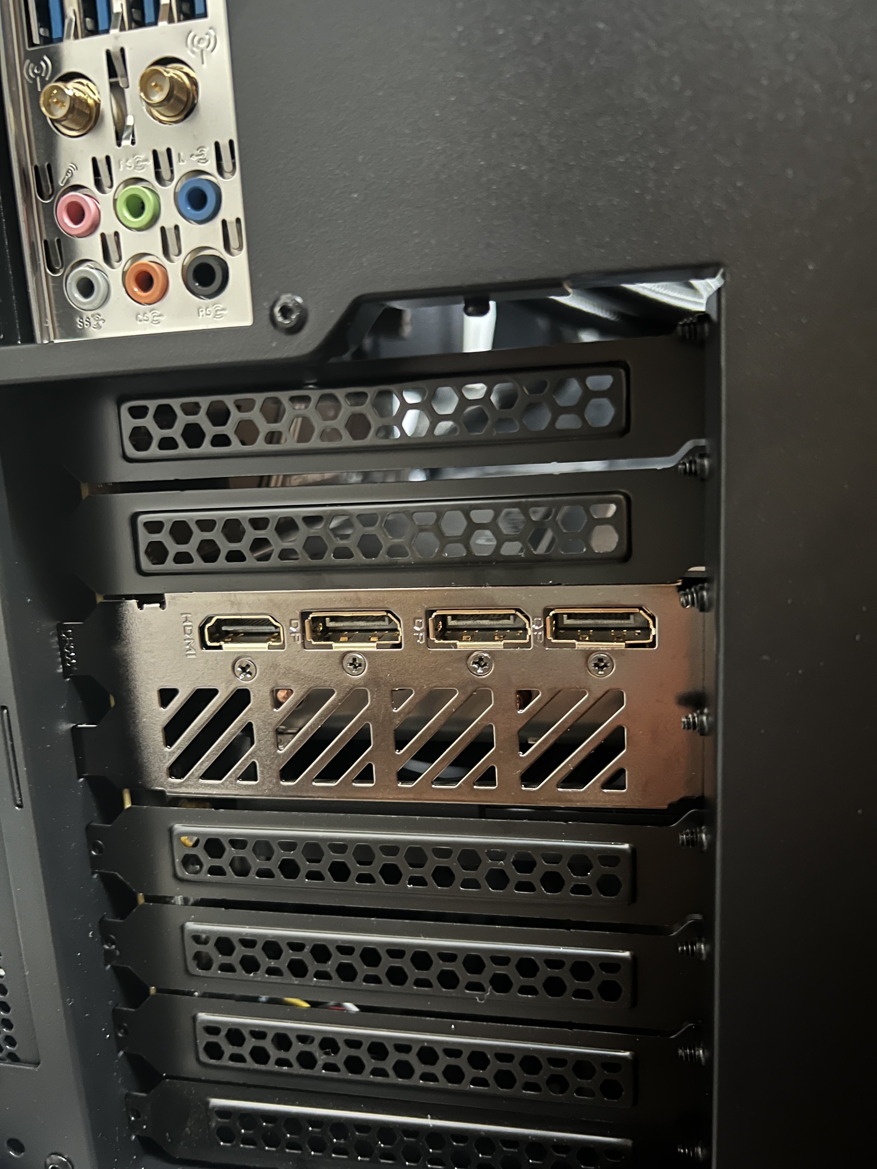

Man darf übrigens gerne alle Abstandshalter korrekt nutzen und mit Schrauben versehen, evtl. prüfst Du die mal, nicht, dass da einer falsch sitzt...
Reaktionen: NetGearSoldier und CBecker
Woran machst du denn aus das alles andere funktioniert? Hast du Bild über die iGPU?
Edit: Sind da überhaupt Anstandshalter drunter?
Hallo, ja es sind Abstandhalter darunter und auch wieder mit Schrauben versehen. Ich hatte mit Hilfe eines Freundes das MB kurz heraus genommen, um den 2. Slot für die Grafikkarte zu testen, was übrigens auch nicht funktioniert
Das Kabel steckt bombenfest im Netzteil
Ja ich habe Bild über die iGPU

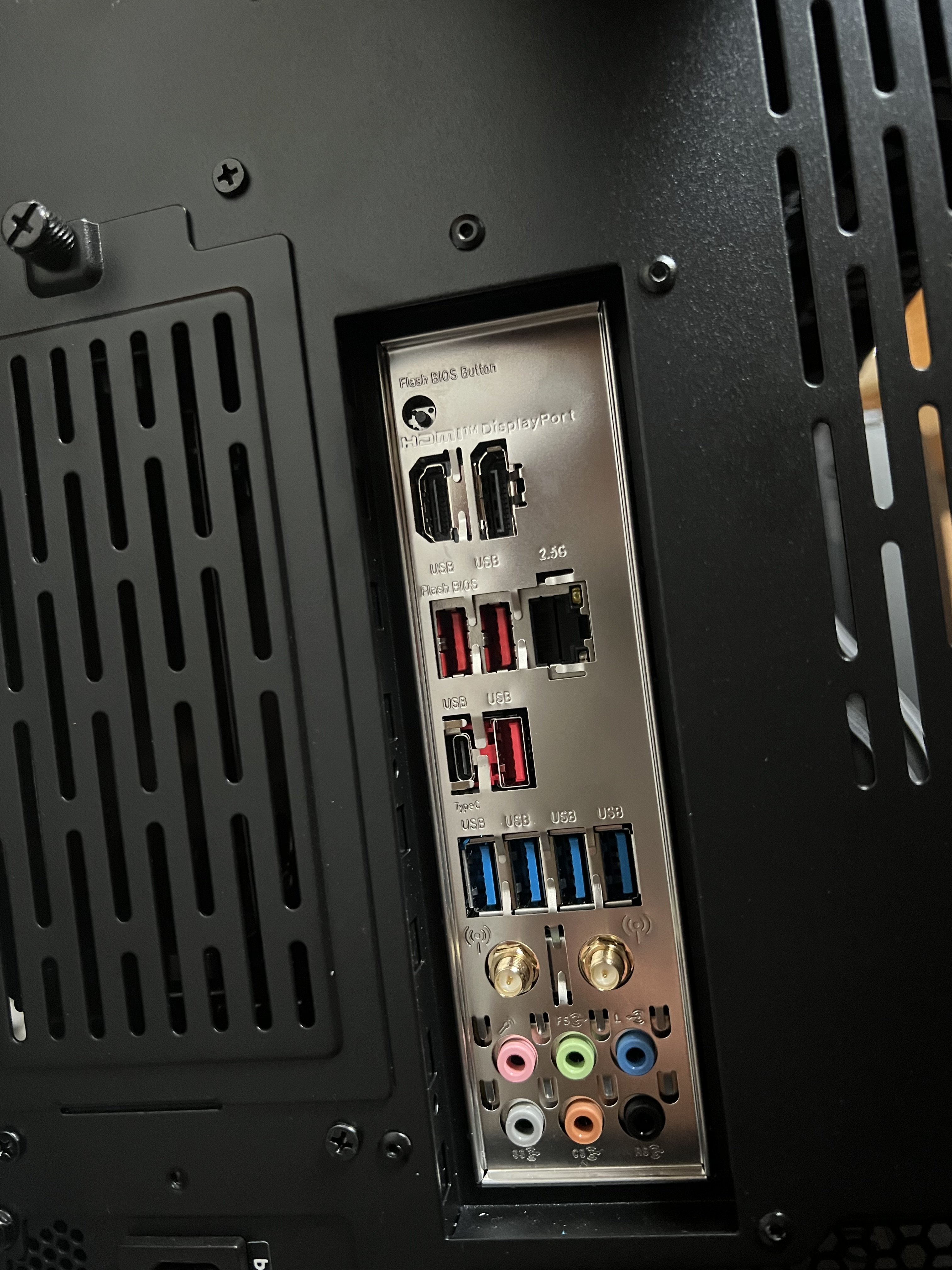

Sieht zumindest auf dem Bild links unten unter Slotblende nicht so aus. Bitte mal ein Bild von den Anschlüssen hinten machen und mit der IGPU testen.

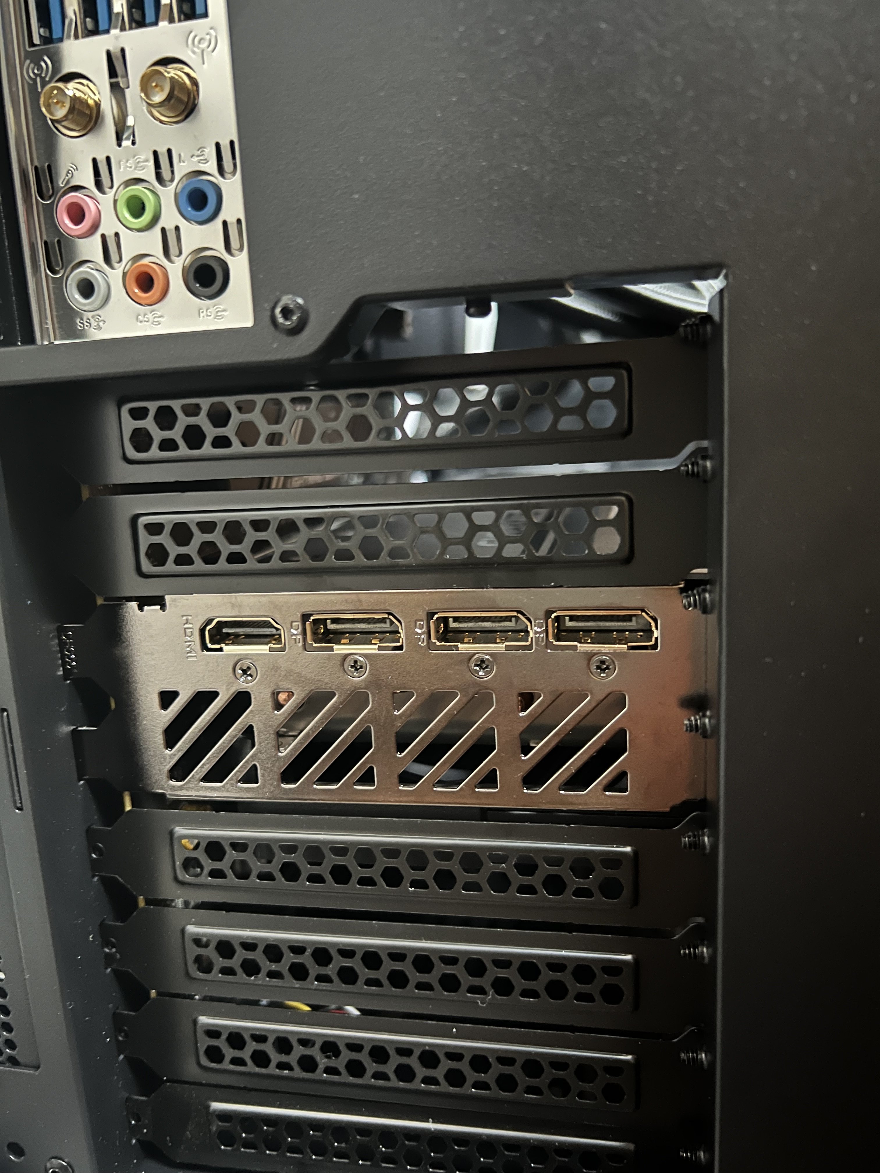

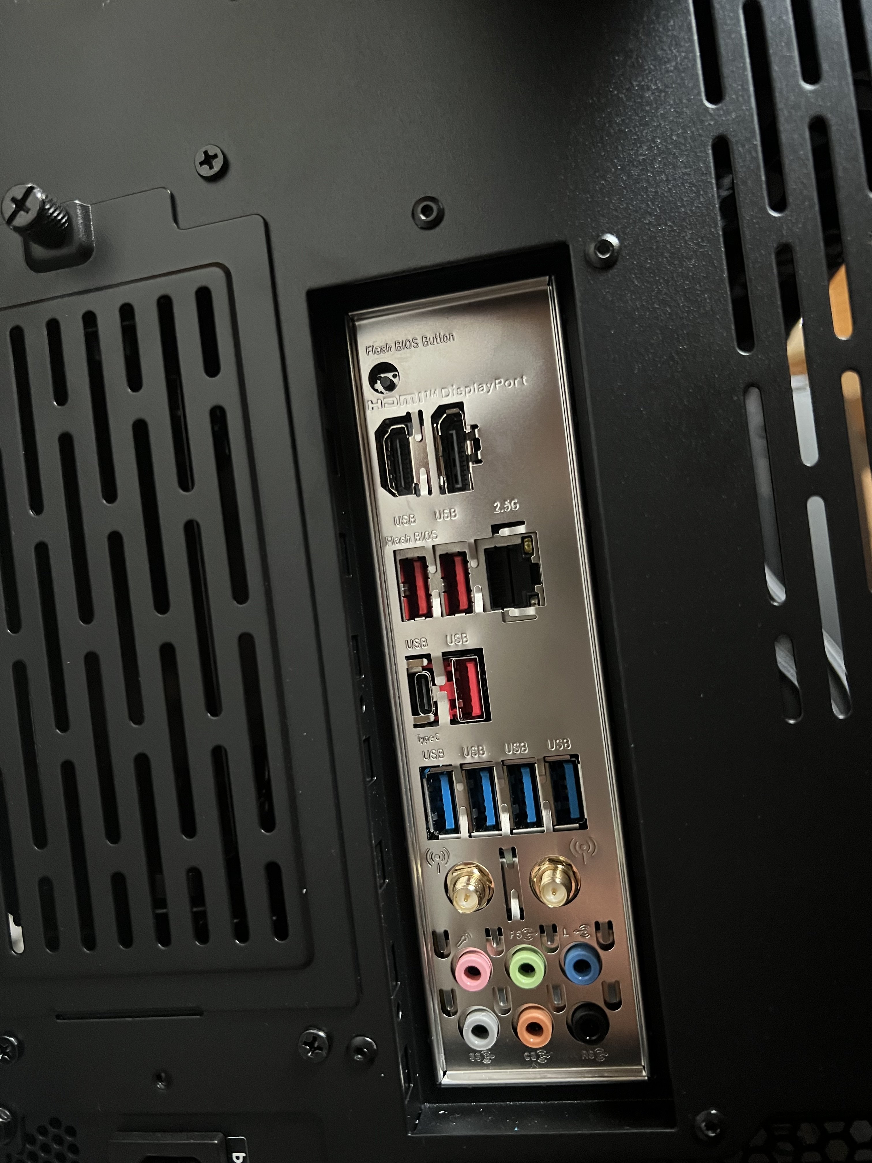

Anschlüsse hinten

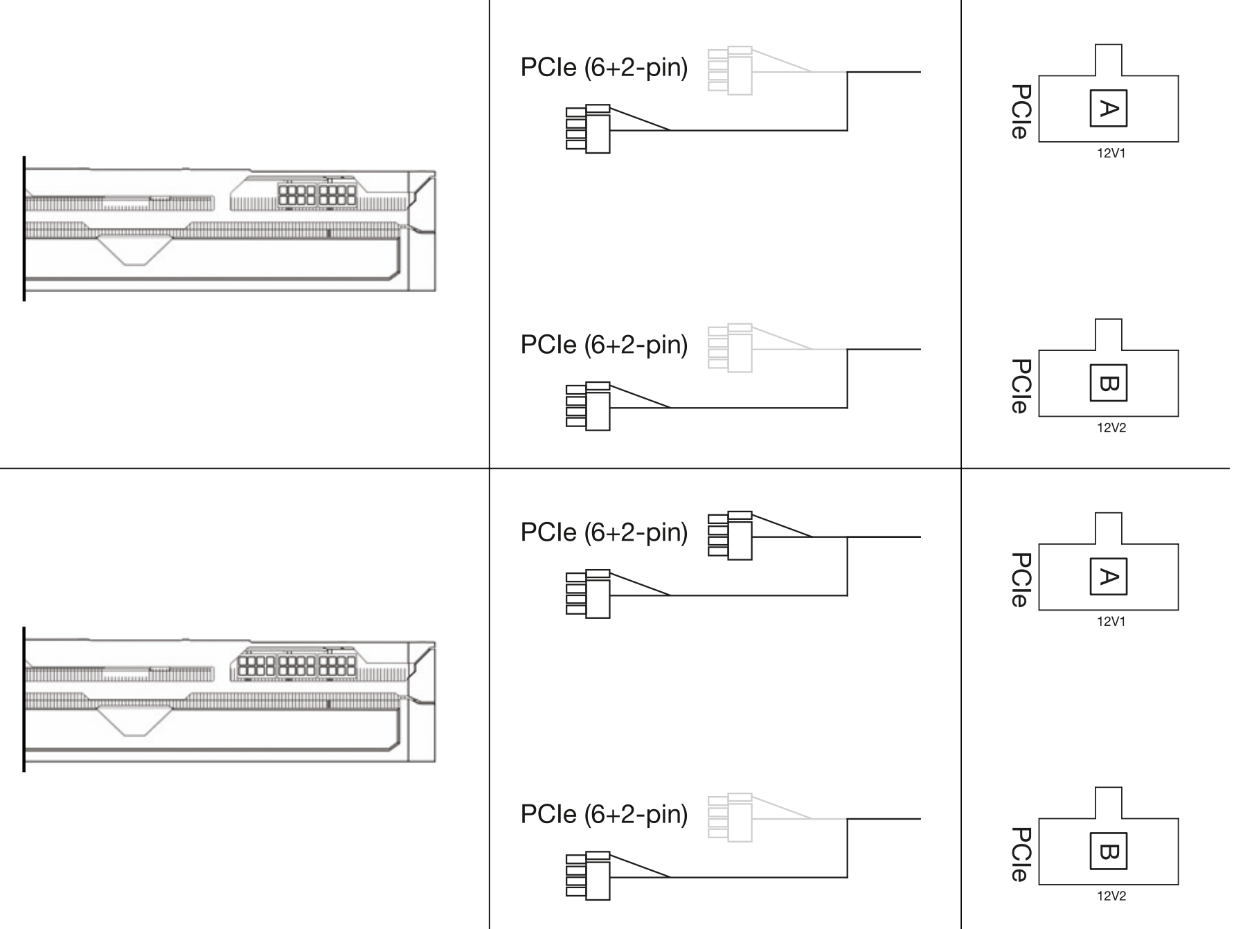

hmm, lag bei der 4080 ein Adapterkabel bei, dass du anstelle des neuen 12hpwr testen kannst? Musst dann so wie im Bild verkabeln...

Den Adapter habe ich auch ausprobiert, werde ich später aber nochmal ausprobieren.
