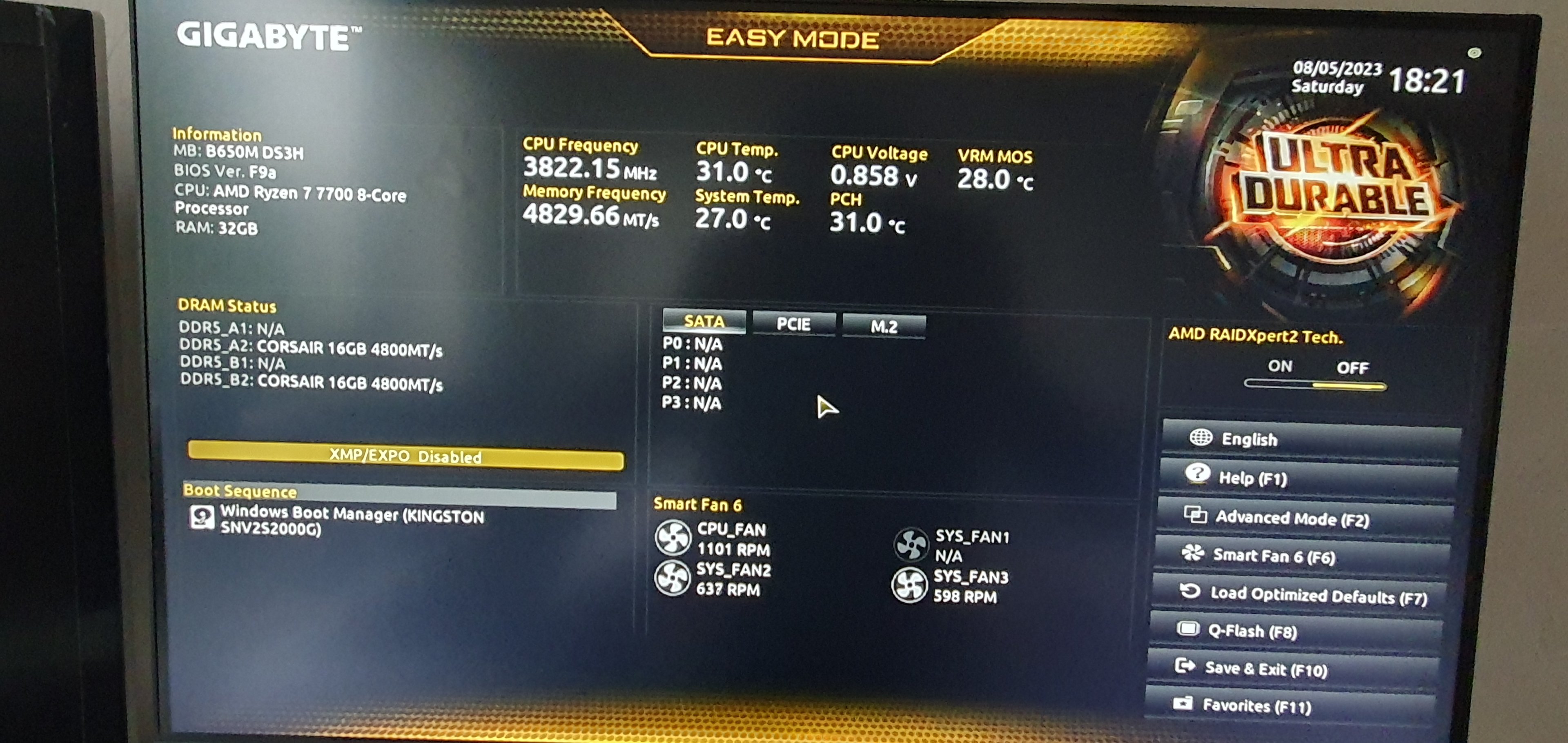

Ram ist dem handbuch gemäß slot 2 und slot 4.
BIOS auch up to date.
RAM einstellung im BIOS habe ich keine gemacht bis auf das ich xmp enabled habe
Mir ist auch aufgefallen, dass ich das Geräusch in der bios nicht höre. Womöglich tätsächlich das Betriebssystem
