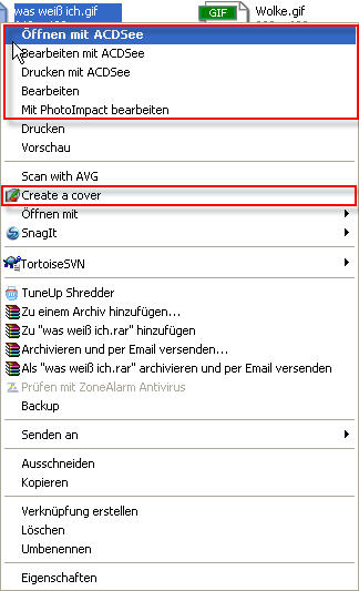

ich habe mal wieder ein Problem mit meinem PC und weiß nicht, wie ich es lösen könnte. Mit einem Rechtsklick auf eine .jpg oder andere Dateitypen bekommen ich immer eine ewig lange Liste. Am Beispiel mit .jpg Dateien: Wenn ich Rechtsklick auf eine jpeg-Datei mache bekomme ich
  • "Öffnen mit PhotoImpact"
  • "Öffnen mit ACDsee"
  • "Bearbeiten mit PhotoImpact"
  • "Bearbeiten mit ACDsee"
  • "Drucken mit ACDsee"
  • usw.
Könnt ihr mir vielleicht einen Tipp geben, wie ich dadrin wieder aufräumen kann und zum Beispiel PhotoImpact wieder rauswerfen kann ? Ich hatte nur eine Testversion und jetzt sind die Optionen nach Deinstallation von Photoimpact immer noch da.
Noch eine Frage: Wie bekomme ich die "empfohlenen Programme" aus dem Öffnen mi... Menü wieder raus.

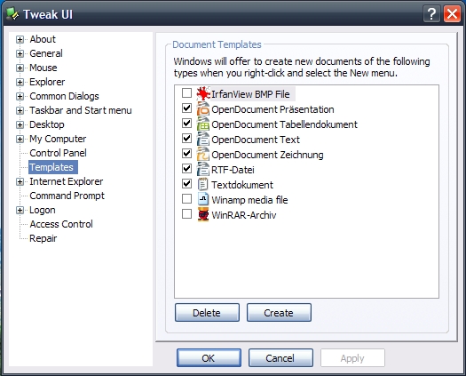

HKEY_CLASSES_ROOT\Folder\shell einfach durch löschen der Menüeinträge die man nicht benötigt. Vorher eine Sicherung der Registry machen, am besten geht das mit ERUNT.
netter tip nur steh da bei mir nix weiter drinne was man löschen könnte oder was überhaupt auf solche menüeinträge drauf hinweißt.
hat noch jemand ne ahnung wie man die wegbekommt?
ja... bei mir is auch iwie nichts, was man löschen könnte
trotzdem danke für den tipp
Danke für den Hinweis, aber ich wollte nicht die Einträge im Neu... - Menü entfernen, sondern die im Kontextmenü ganz oben stehn... "Mit Windows Media Player wiedergeben" oder so

Also damit wir nicht noch ewig um den "heißen Brei" herumreden, habe ich mal einen Screen gemacht und die Einträge, die ich meine "eingekastelt".
Lomoch
PS: Die eingekastelten Einträge würde ich halt gerne wegmachen.

die Einträge von ACDSee* kann man unter Extras -> Dateizuordnungen -> und hier unter der Registerkarte "Verknüpfungsmenü" deaktivieren.
Dabei stehen verschiedene Datei-Gruppen zur Wahl. Bilder, Video, Audio und Archive.
Bei den anderen Programmen solltest Du überprüfen, ob ähnliche/gleiche Programm-Optionen vorhanden sind.
Bei den WinRAR-Einträgen gibt es auch die Möglichkeit eine Kaskade anzuzeigen. Die Einstellung findest Du unter Optionen -> Einstellungen -> Registerkarte "Integration" und dort unter Explorer-Integration den Eintrag Kontextmenü kaskadieren. (In der Liste findest Du dann den Eintrag "WinRAR" und ein Flyout mit Untermenüs.)
Wenn sich die Einträge nicht entfernen lassen, kannst Du noch auf zwei Tools von Nirsoft zugreifen:
ShellExView - Link hierzu: http://www.nirsoft.net/utils/shexview.html
ShellMenuView - Link hierzu: http://www.nirsoft.net/utils/shell_menu_view.html
mfg
Ria
* die Angaben gelten für die aktuellen Standard und Pro-Versionen. Bei älteren Versionen gibt es die Funktionen auch, ich bin mir aber nicht sicher, ob die Menübezeichnungen gleich sind.
Danke, die beiden Programme haben mir echt geholfen, nur das ich PhotoImpact immer noch nicht wegbekommen habe. Hat da vielleicht noch jemand eine Idee ?
Vielen Dank für die Tipps/Tools.
lg Lomoch
