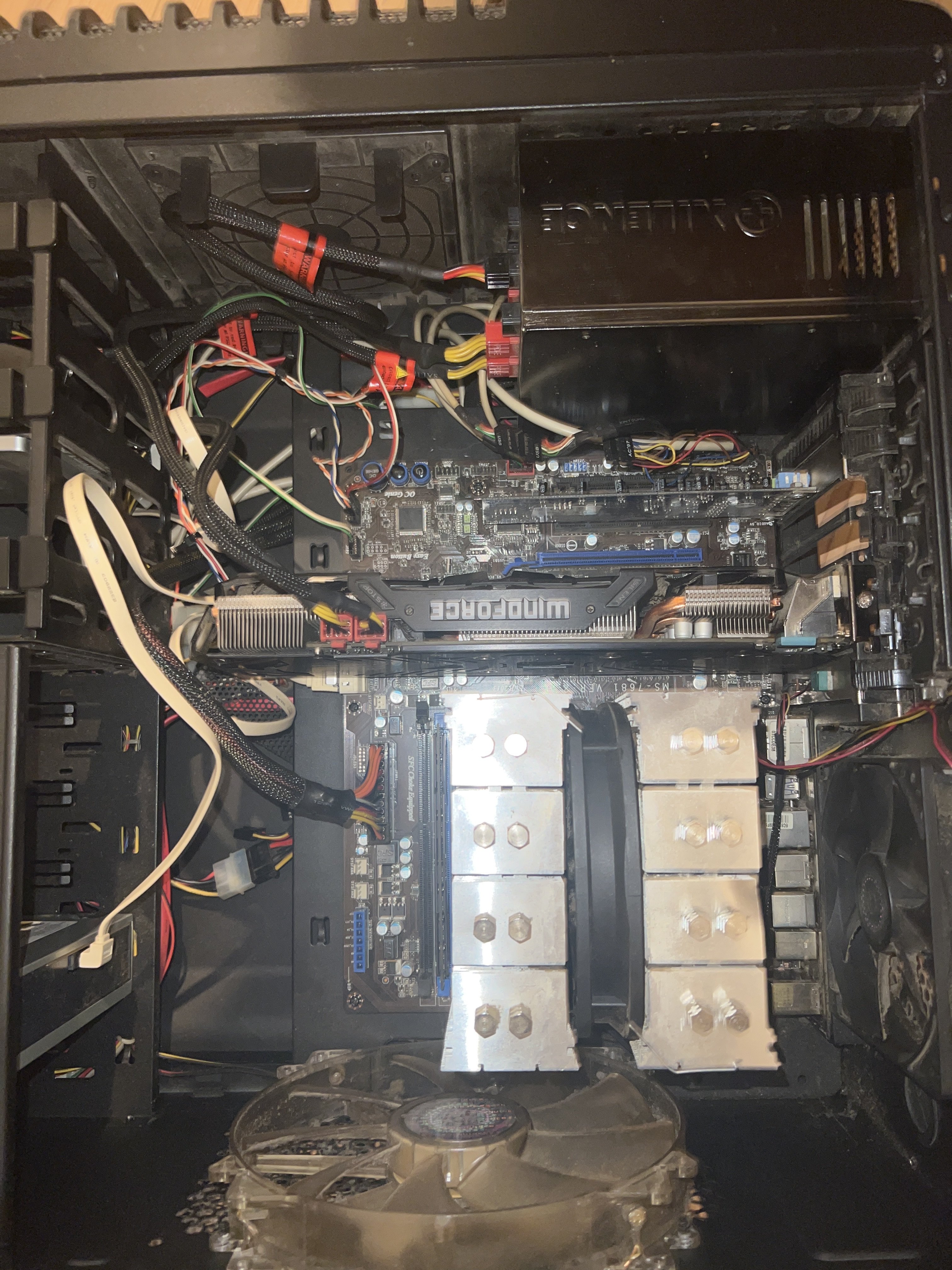

Hier bitte hab aber irgendwie die Hoffnung verloren
