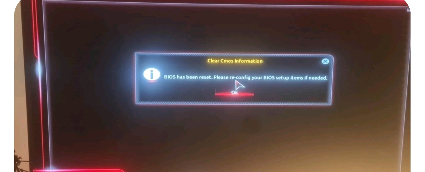

  • Prozessor ryzen 5 360p
  • Arbeitsspeicher 16 gb ): …
  • Mainboard: x470 gigabyte ultra gaming
  • Netzteil: … bequiet Power 10 550 w
  • Gehäuse: …
  • Grafikkarte: rtx 4070 ti
  • HDD / SSD: … 500 GB sandisk
  • Weitere Hardware, die offensichtlich mit dem Problem zu tun hat (Monitormodell, Kühlung usw.):
Es geht um folgendes habe meinen cpu kühler getauscht und habe die cpu raus genommen damit ich die Wärmeleitpaste runter mache und hab die cpu wieder drauf gesetzt , alles zusammen gebaut wieder und seit dem bekomme ich kein bild mehr und es leuchten rote Lampen erst cpu dann dram abwechselnd am meisten bleibt es auf dram. Eventuell kann mit jemand helfen das Problem zu lösen, ich hab gelesen wenn man die cpu raus nimmt setzt sich das bios zurück eventuel hat sich das bios zurückgesetzt zu der Version wo es meinen cpu nicht unterstützt kann des sein ? Als ich das Mainboard bekommen habe musste ich erst ein bios drauf machen damit die cpu funktioniert. Gestern kam eine Meldung das sich das buos zurückgesetzt hat , ab und zu kommt ein schwarzes bild mit denn namen des Mainboards bzw der Marke und unten sind Tasten Kombinationen mit bios Flash und bios end die anderen fallen mir nicht mehr ein leider , habe dann eine Taste f9 gedrückt aber die tastertur hat nicht funktioniert das kommt aber sehr selten meistens is kein Signal.
Ich habe die cpu raus genommen und geprüft ob sie richtig drinnen is und ob ein pin verbogen oder abgebrochen is aber is alles in ordnung.
Die ram hab ich einzeln getestet davor hatte ich die ram in slot 1 und slot 2 drinnen hat alles funktioniert jetzt geht es wieder gesagt nichts mehr.
Die Grafikkarte funktioniert hab sie auf einen älteren Mainboard probiert.
Nein.

Hast du auch neue Wärmeleitpaste auf die CPU verteilt?
Welche CPU steckt nun wirklich drin?
Einen "ryzen 5 360p" gibt es nicht und wenn der 3600 gemeint ist, dann wäre beim Board auch kein BIOS-Update für diese CPU notwendig gewesen.
Bitte nochmals prüfen ob WIRKLICH die Pins alle i.O. sind und dass keiner verbogen ist, auch nochmal sicherstellen dass die CPU korrekt im Sockel steckt.
Warum hast Du die CPU überhaupt rausgenommen? Von WLP befreien geht deutlich einfacher und sicherer wenn die im Sockel steckt.
Ja Verzeihung war ein tipp fehler der ryzen 5 3600 is damit gemeint, ja anscheinend schon als ich das Board bekommen habe musste ich ein bios update machen weil er meine CPU nicht erkannt hatte.und ich habe alles 100 mal geprüft und es ist alles in ordnung .
Ja, aber nur die Einstellungen in der jeweiligen Version, nicht auf eine frühere Version.
Wegen instabilen Einstellungen, zum Beispiel zu hoher Takt oder zu wenig Volt bei CPU oder RAM.
A2 und B2 sind die optimalen Steckplätze.
Reaktionen: simonx
"Bios-Reset"(also die Meldung die Du erhalten hast) bedeutet nur, dass die Bios-Einstellungen (die man eventuell selbst gemacht hat) auf Werkseinstellungen/Standardeinstellungen zurück gesetzt werden.
Dabei bleibt aber die aktuell installierte Bios-Version erhalten.
Also KEIN Reset auf eine ältere Bios-Version (was ja ein Downgrade wäre). ;)
Ah verstehe danke schön für sie info dann weiß ich auch nicht woran es liegen könnte.

robi34 schrieb:
es eventuell daran ?
Das während des Bootens deine Tastatur nicht geht, gut möglich.
Ja? Kommt noch was?

Also, wie man einen BIOS reset macht, steht im Handbuch. CPU ausbauen ist glaub keine anerkannte Methode um ein clear CMOS zu machen.
Bring dein BIOS auf die aktuellste Version.
Bluetooth Tastaturen gehen meines Wissens nach nicht auf BIOS/uefi ebene
Deine tasten Kombinationen stehen im Handbuch.
Sollte dein BIOS/uefi immernoch vergesslich sein, eventuell ist deine Mainboard Batterie immernoch altersschwach.
