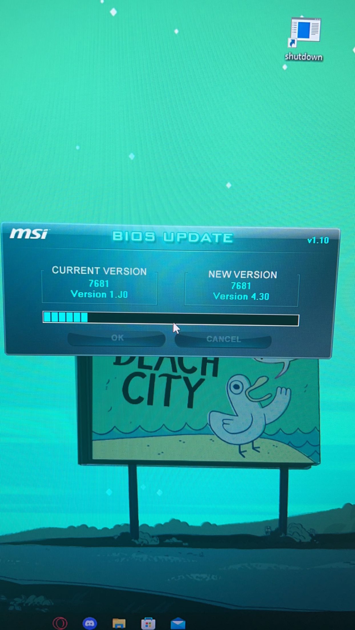

Also habe ein Restart Loop, das Board geht an und aus und die Lüfter drehen sich ca. 3 Sekunden lang und gehen auseYc schrieb:Das Board startet also gar nicht mehr?
Wie ist es denn ohne Grafikkarte, RAM, Peripherie...? Gibt's dann Fehlercodes (Pieptöne)?
Von welcher Version auf welche hast du aktualisiert? Wenn du für des betagte Board noch ein Update gefunden hast, musst du ja einiges versäumt haben.
Xilence ist auch nicht das gelbe vom
Ohne Grafikkarte startet der ebenfalls nicht, und ich habe ebenfalls nur 1 RAM Stick reingetan und der gleiche Fehler war trotzdem noch da
Hier noch ein Bild von Bildschirm als ich das Update gestartet habe
FCK_PTN
- März 2023
- 892
Gut möglich, dass du die mehreren Restarts nicht abgewartet hast und nun dein Board ein hübscher Briefbeschwerer ist.alan_Shore schrieb:DAS HAST DU GELESEN?
*Please download and execute the file in USB pen drive only. System will restart several times to update ME firmware after updated system BIOS. Please DO NOT remove the USB pen drive until ME update sucessfully.*Please make sure you have read the SOP before you update the BIOS. SOP Download: BIOS & ME update SOP

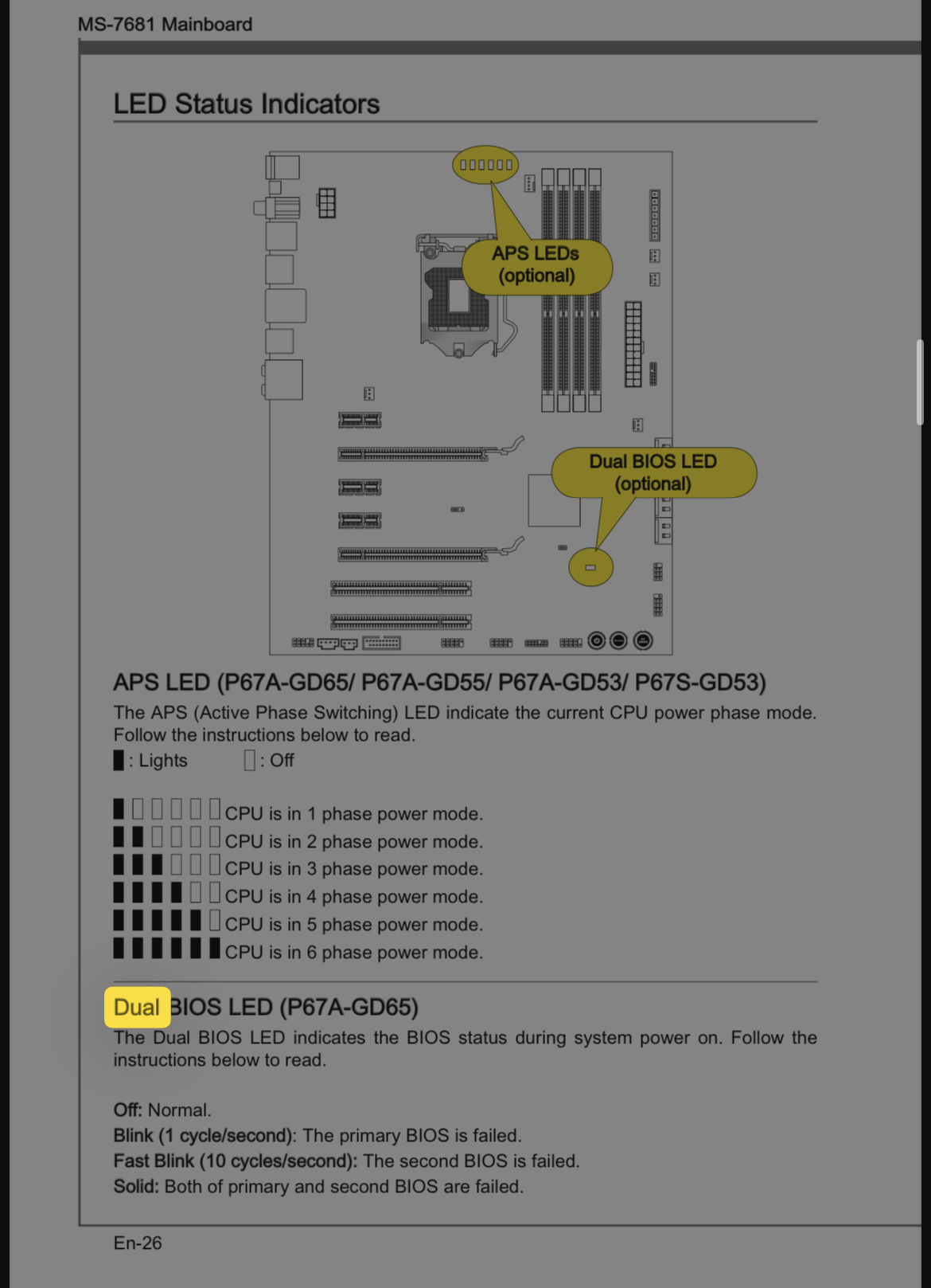

Hat das Board nicht sogar "dual BIOS"?
Dann solltest du den eigentlich starten können wenn überhaupt das BIOS das Problem ist. Ich vermute das hier zufällig aber vielleicht doch etwas ganz anderes kaputt gegangen ist. Komisch das es mit dem BIOS Update zusammen fällt aber kann trotzdem vorkommen.

Das habe ich nicht gelesen, habe mir davor ein YouTube Tutorial angeschaut und habe es exakt so gemacht

Bin mir nicht sicher aber das habe ich gefunden an der gebrauchst AnleitungErzi73 schrieb:Hat das Board nicht sogar "dual BIOS"?
Erzi73
- Feb. 2020
- 1.201
Sollte deins wirklich eins haben wäre das ein Notfallbios genau für den Fall das im 1. der beiden etwas nicht stimmt. Ich hatte selbst mal ein Gigabyte MB. Mit Dual BIOS. Allerdings kann ich dir da nicht weiter helfen da ich das nie benötigt habe und ich den Rechner auch nicht mehr habe. War eben nur so eine Idee.

Bei mir stand halt das dass update erfolgreich war und ab da ist er die ganze Zeit restartedFCK_PTN schrieb:Gut möglich, dass du die mehreren Restarts nicht abgewartet hast und nun dein Board ein hübscher Briefbeschwerer ist.

Da vermutet man schon das es am neuen BIOS liegt. Muß aber nicht sein. Ist eben nicht mehr die neuste Hardware. Da kann alles mögliche den Fehler hervor rufen. Versuche doch heraus zu finden wie man das 2. BIOS benutzen kann oder wie man das BIOS evtl. wieder auf eine ältere Version flashen könnte. Vielleicht stört sich das neuere BIOS ja auch an irgendeiner älteren Hardwarekomponente.

Ich hab Jetzt nix über ein Dual Bios gelesen an meinem mainboard, ich schätze das ich keins habeErzi73 schrieb:Da vermutet man schon das es am neuen BIOS liegt. Muß aber nicht sein. Ist eben nicht mehr die neuste Hardware. Da kann alles mögliche den Fehler hervor rufen. Versuche doch heraus zu finden wie man das 2. BIOS benutzen kann oder wie man das BIOS evtl. wieder auf eine ältere Version flashen könnte. Vielleicht stört sich das neuere BIOS ja auch an irgendeiner älteren Hardwarekomponente.

Das Board hat dual BIOS, du kannst versuchen, das Original BIOS wieder herzustellen. Leider hast du ja die Frage nicht beantwortet, ob du ins BIOS kommst
https://www.computerbase.de/forum/threads/bios-update-msi-p67a-gd65.1162331/
Letzten Beitrag beachten.
Die BIOS Batterie würde ich auch gleich ersetzen
