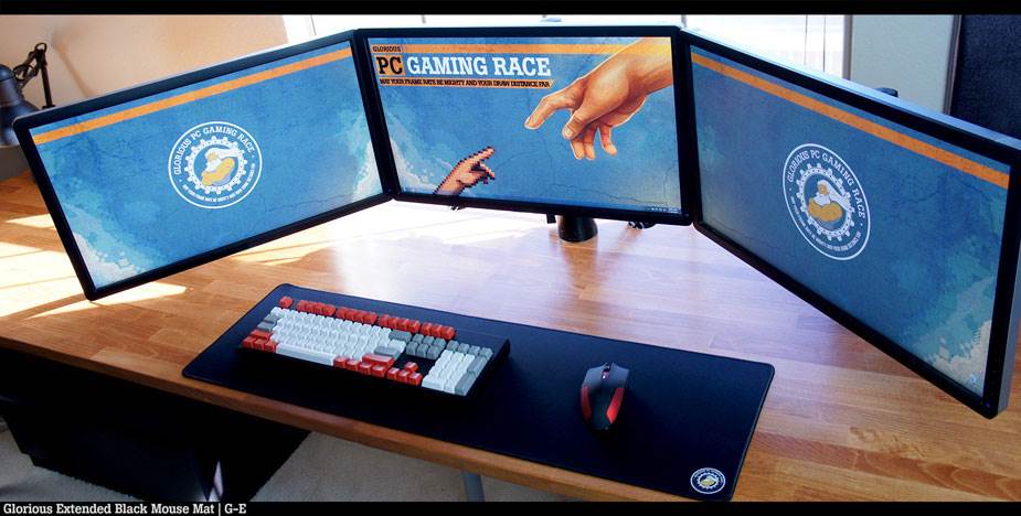

Edit:Wie groß soll der Monitor sein, bevorzugte Auflösung? Maus für rechts oder Linkshänder? RGB LEDs? Mechanische Tastatur oder Rubberdome? Beleuchtete Tastatur? Eventuell Mauspad? Basic oder Extended (Für Tastaur und Maus)? Bsp. https://d284x0ytlho6sy.cloudfront.net/images/400/AB67390_7.jpg
