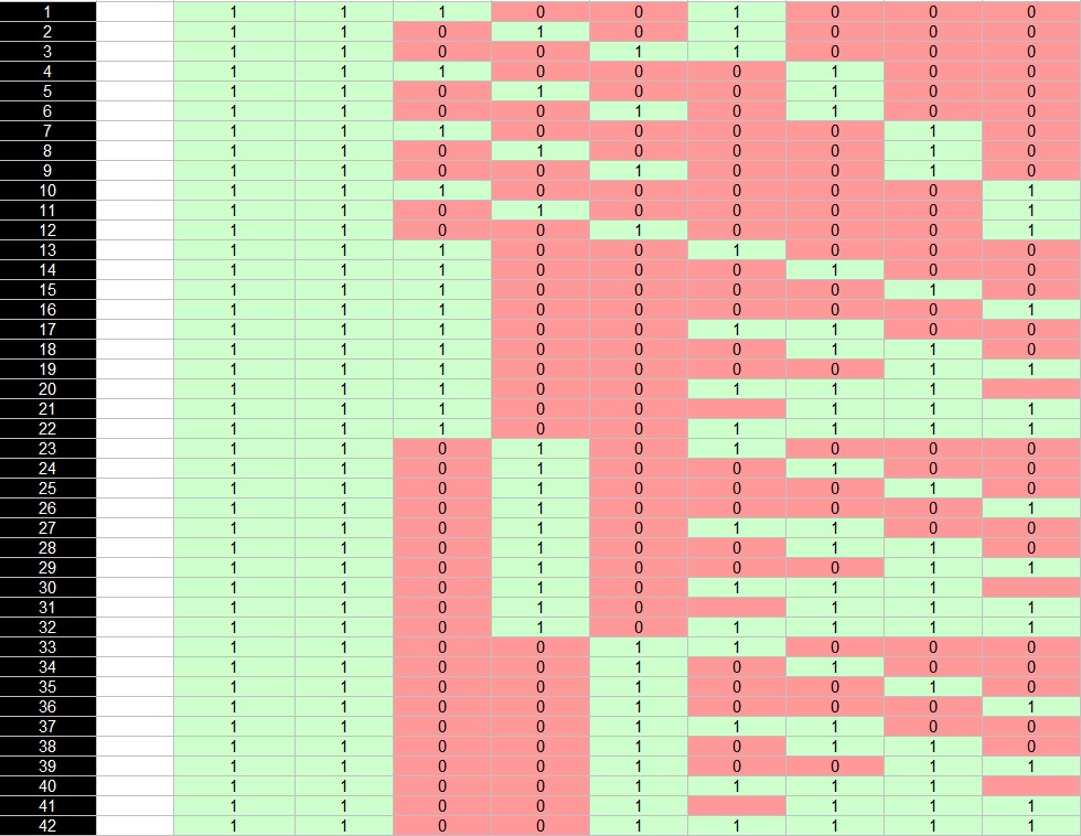

mal eine Konzeptfrage zu einer Überlegung:
In eine Dauerschleife sollen je nach Durchlaufsnummer (Bild: schwarze Spalte) Werte in verschiedene Variablen oder Arrays gelegt werden. Die anderen roten und grünen Spalten entsprechen sozusagen unterschiedlichen Variablen/Arrays. Wenn das Feld Grün ist dann soll bei diesem Durchlauf die Variable genutzt werden (gespeichert und/oder gelesen). Wenn das Feld rot ist wird die Variable dort nicht genutzt.
Der Index der Schleife wird also zur ersten Dimension der Variablen und Arrays. Als Beispiel:
double variable[Schleifenindex];
double variable[42];
oder
int array[Schleifenindex][Feld2];
int array[42][1000];
Das Ganze ist für mich Newbie sehr praktisch denn wenn ein entsprechender Schleifendurchlauf stattfindet, kann dort direkt mit dem aktuellen Index des Durchlaufs immer die korrekte Variable genutzt werden weil die erste Dimension immer dem Schleifenindex entspricht.
Jetzt zu meiner eigentlichen Frage. Zum einen ist es schön strukturiert und einfach aber es werden in der Summe sehr viele Felder gar nicht genutzt (die roten) für die aber Speicherplatz genutzt wird. Sollten es mal richtig viele Felder oder große Arrays geben wird das eine ordentliche Speicherplatzverschwendung.
Gibt es in C++ alternative Ideen/Konzepte/Möglichkeiten, dass nur für die Felder die genutzt werden Speicherplatz reserviert wird aber trotzdem die Sache mit dem einfachen Zugriff wie per Schleifenindex welcher oben als erste Dimension fungiert erhalten bleibt?
lg
Gibt es, du kannst statt einem Array eine andere Datenstruktur verwenden. Zum Beispiel eine Liste oder eine Map. Du solltest dir die Unterschiede genau anschauen, die verschiedenen Operationen (einfügen, iterieren, Element Zugriff) sind nämlich verschieden teuer.
Wenn ich deinen use-case richtig verstehe wäre eine map das passende. Anstelle von Indizes verwendet man dort keys, die gehasht werden. Das heißt zum Beispiel, wenn du nur die keys 1, 1000 und 10000000 hast benötigst du Speicherplatz für drei Elemente (Das ist mehr als bei einem Array, weil noch zusätzlich zB die keys gespeichert werden müssen, wenn du aber nur wenige Elemente tatsächlich belegst, lohnt sich das).
Die maps kannst du natürlich auch in einem array ablegen:
Code:
std::array<std::map<int, int>, n> variables;
variables[7][23] = 42;
Ich stimme NemesisFS zu: Zum Sparen von Platz schreit das nach einer Map.
Im Detail sollte man aber bedenken, dass es seit C++11 nicht nur map sondern auch unordered_map gibt. Hier ist der Zugriff lesen/schreiben/einfügen schneller aber das sortierte iterieren über alle Elemente ist langsamer. Dh wenn du oft auf alle grünen Felder einer Zeile (und nicht nur eins) zugreifen willst wäre diese besser. Dh eine map ist besser, wenn du nacheinander auf jedes grüne Feld einer Zeile zugreifen willst und zwar in der "von links nach rechts" Reihenfolge deiner Tabelle.
http://www.cplusplus.com/reference/map/map/
http://www.cplusplus.com/reference/unordered_map/unordered_map/
Solange du aber nicht extrem breite Tabellen hast wirds wahrscheinlich egal sein. Außerdem kann man den Typ ja am Ende einfach mal testweise tauschen, wenn alles fertig ist und man die alternative Performance messen will.
Allerbesten Dank!, ich habe mich etwas eingelesen und das mit map sieht dafür perfekt aus. Für normale variablen hab ich es auch einigermaßen verstanden allerdings mit den Arrays hab ich nochmal eine Frage weil ich mit std::array noch keine Erfahrung habe.
Wenn die Map im Array liegt sind dann die Vorteile von Map noch da? Liegt die Belegung von Speicherplatz dann noch in der Hand von Map? Wie wird im obigen Code denn die Feldgröße des Arrays festgelegt?
Wenn ich jetzt in der alten Variante int array[Schleifenindex][Feld]; mit Schleifenindex=10 und Feldgröße=10 das ganze mit map machen will weil zB bei Schleifenindex 2,5,8 und 9 das Feld gar nicht benötigt wird wie würde das dann ungefähr aussehen?
Habe hier http://stackoverflow.com/questions/2582529/using-array-as-map-value-cant-see-the-error es noch so gefunden, dass man wohl auch das Array versucht in die Map reinzubekommen mit Struct und anderen komplizierten Methoden... Wo mir obiges pauschal erstmal wesentlich einfacher vorkommt.
Das std::array ist nur eine Klasse die ein Array darstellt, von der Benutzung und der Semantik ist das sehr ähnlich zum Ansatz der in die Sprache eingebaut ist. Die Größe eines std::arrays ist ein Template Parameter, genauso wie der Typ der zu speichernden Variable. In meinem Codebeispiel von oben ist die Größe durch 'N' gesetzt.
Die 'Vorteile der map' werden durch das array nicht beeinflusst. Du hast an jeder Stelle des Arrays eine eigene map, die völlig unabhängig von den anderen ist (abgesehen davon, dass sie den gleichen Typ haben), also sind auch die Inhalte nicht notwendigerweise gleich.
Anhand deiner Beschreibung kann ich leider nicht vollständig nachvollziehen, was dein use-case ist. Der code könnte aber so aussehen:
Code:
std::array<std::map<int, int>, N> variables;
// Setzen von ein paar Werten
variables[2][4] = 1;
variables[2][7] = 1;
variables[5][4] = 2;
variables[8][7] = 3;
Du siehst, der Zugriff funktioniert genauso wie bei Arrays. Bei einer Anzahl von nur zehn Elementen wäre aber die Lösung mit einem mehrdimensionalen Array effizienter.
Was du im Hinterkopf behalten solltest:
Wenn deine Grafik repräsentativ ist, dann nutzt du etwa 50% der Felder (auf jeden Fall mehr als 10%). Falls du pro Feld nur ein-zwei double oder ints abspeicherst, dann bringt dir eine map keinerlei Vorteile, sondern braucht im Gegenteil viel mehr Platz und ist langsamer (letzteres wird ohnehin immer der Fall sein). Eine map von primitiven Datentypen ist einfach ein extrem ineffizientes Konstrukt.

ps: @ Miuwa: Ja so gesehen stimmt. Es sind mit den Spalten in der Grafik aber auch recht große Arrays gemeint. Im Verhältnis zu dem Speicherplatz für die Keys müsste es doch bei Arrays sich dann doch lohnen weil ja auf einen Key ggf ein Array mit zum Beispiel 1000 Feldern kommt. Wenn das Verhälnis 50:50 ist dann macht es wirklich keinen Sinn aber ich habe definitiv vor mit Arrays zu arbeiten.
