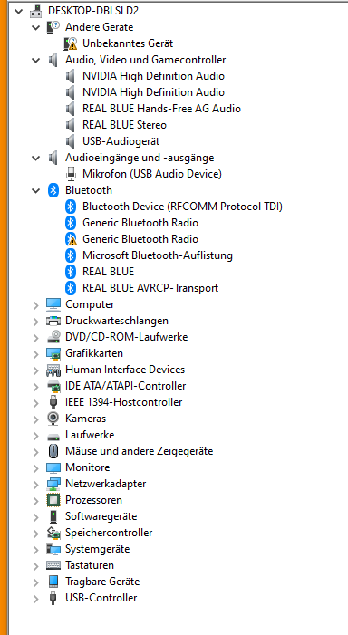

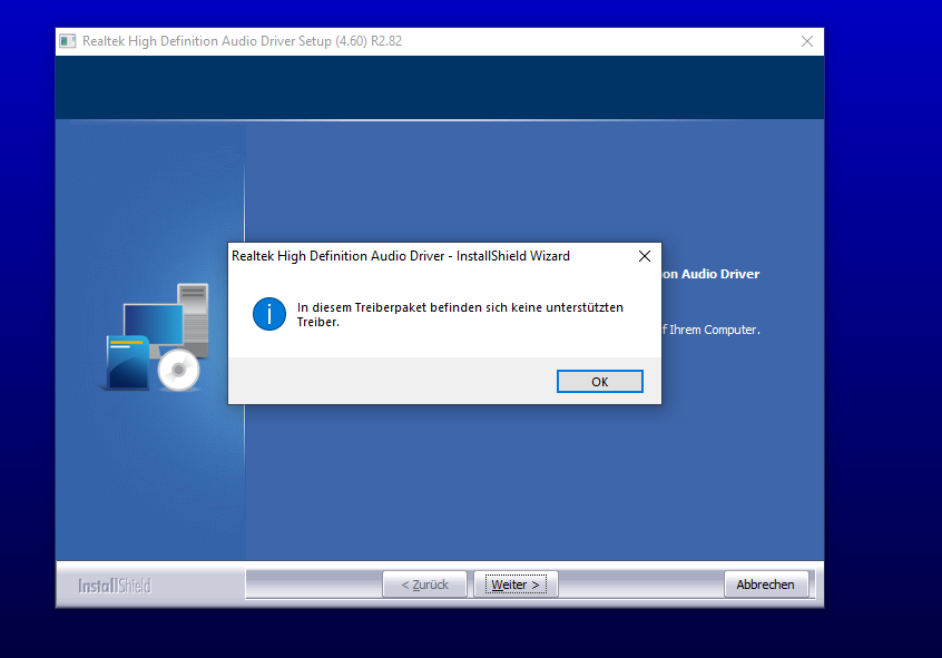

Neue Problematik:

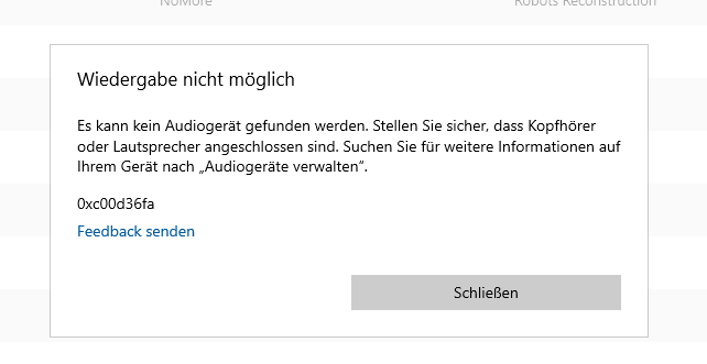

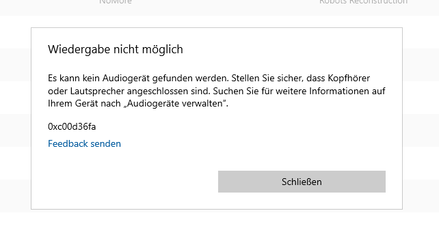

Ich höre gar nichts mehr. Und bekomme die Meldung, wie im Screenshot. Eigentlich reicht mir schon das stottern...
Habe mal kabelgebundene Hörer eingesteckt - kein Ton. Was jetzt?

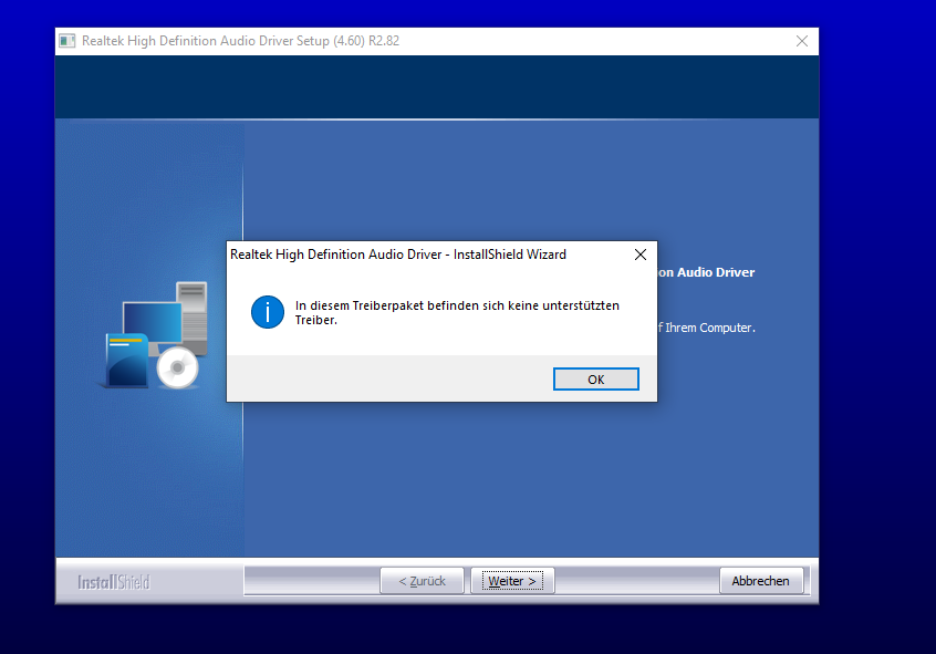

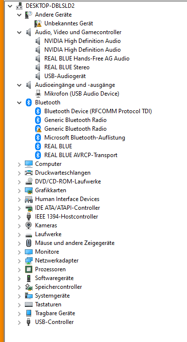

Ich erinnere mich die Audiotreiber mit DDU entfernt zu haben. In der Annahme, dass das System das Fehlen merkt und diese neu installiert. Irgendwie fehlt mir im Gerätemanager der Realtek Treiber. Konnte aber keinen installieren, weil ich dann diese Meldung bekomme. Oder steckt der Realtek irgendwo anders im Gerätemanager?
Frage ist - wie bekomme ich den Treiber neu installiert?

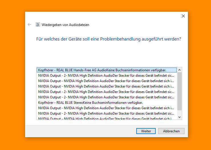

Konnte es lösen. Das Problem sitzt, wie meist, vor dem Bildschirm.
Beim "reparieren" waren einige Dinge von mir zerfuhrwerkt.
Im BIOS war Audio disabled.
Der Flugzeugmodus war aktiviert.
Bluetooth deaktiviert.
Dann habe ich das Gerät entfernt, weil es trotzdem nicht funktionierte. Und wieder gekoppelt.
Jetzt klappt es wieder.
