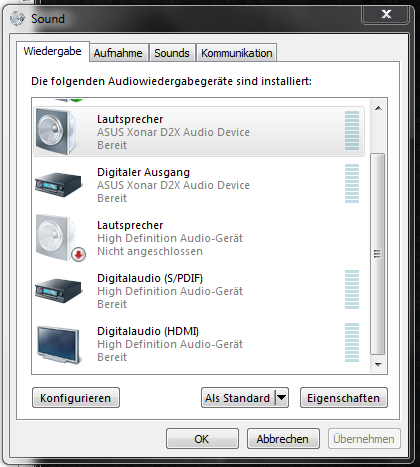

Edit: Ich habe jetzt mal in der Systemsteuerung unter "Sounds" geguckt und dort werden viele einzelne Geräte angezeigt. (oben ist noch der aktive Stereo-Ausgang)
unbenannt-png.225891
Man scheint also doch über die Soundkarte gehen zu können. Die Frage ist nur, welches Gerät an welchem Ausgang angeschlossen werden muss.
Wenn ich beim zweiten Eintrag über das Kontextmenü auf Testen gehe, kommt eine Meldung, dass auf das Gerät zugegriffen werde. Ist das nur ein emulierter Ausgang, den irgendeine Software benötigt?

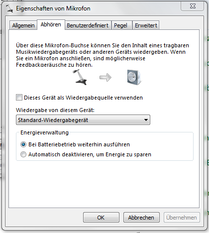

Edit: Ich bin in der Systemsteuerung auf eine weitere Einstellungsmöglichkeit gestoßen:
