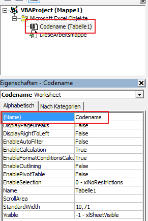

Wenn deine Tabellen anders heißen als TabelleX, musst du das im Code natürlich ändern.
Anstelle von Sheets("TabelleX").Range... kannst du auch den Codenamen alleine verwenden: TabelleX.Range.... Dann stört es auch nicht, wenn du in Excel die Tabellen umbenennst, denn der Codename bleibt davon unberührt.
In welcher Zeile wird der Fehler denn angezeigt?
