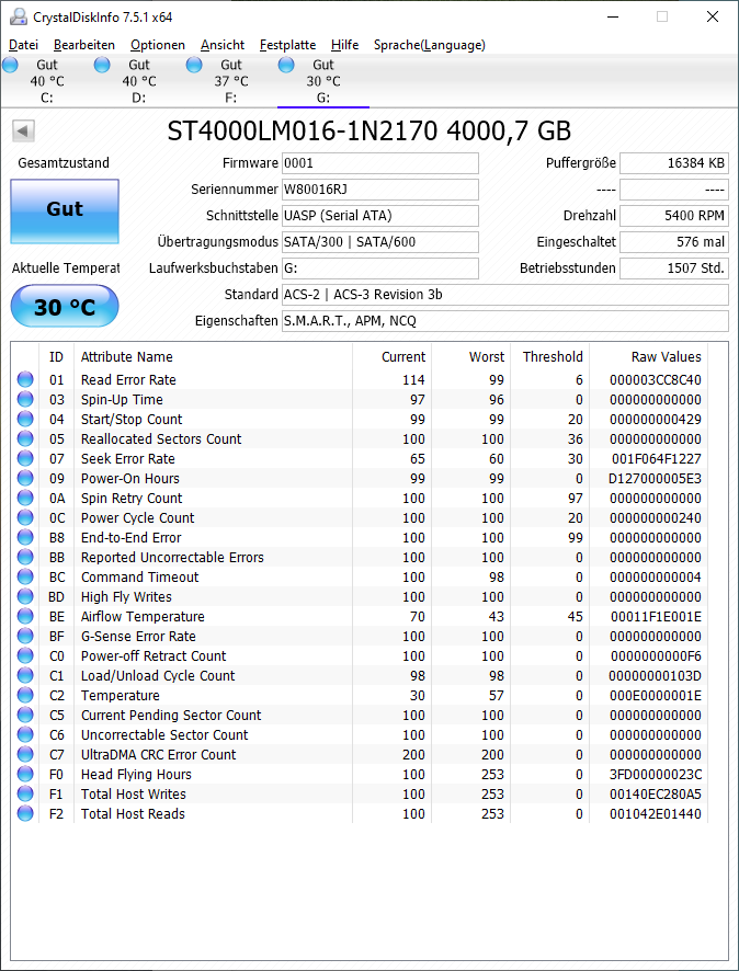

wie sind die SMART Werte der HDD?

Schau dir deine Platte mit Crystal Diskinfo an, evtl. ist sie defekt.
Reaktionen: derChemnitzer und drago1401
Guter Hinweis ... kann ja nicht schaden.
Also daran sollte es wohl nicht liegen.

Ich würde mal sagen Read Error Rate und Seek Error Rate sieht nicht gesund aus.
Die Airflow Temperature sieht hoch aus, Lüfter defekt ?
Power On Hours ? Wie viel Jahrzehnte war die Platte eingeschaltet ?
Ich vermute, die Power On Hour können so nicht sein.
Mit den D127 am Anfang ist was anderes codiert.
5E3 wären knapp 63 Tage Dauerlauf.
Seagate kodiert die Werte anders, siehe z.B. Wikipedia.
Danke für den Hinweis auf Wikipedia.
Read Error Rate und Seek Error Rate sehen weiterhin nicht gesund aus.
