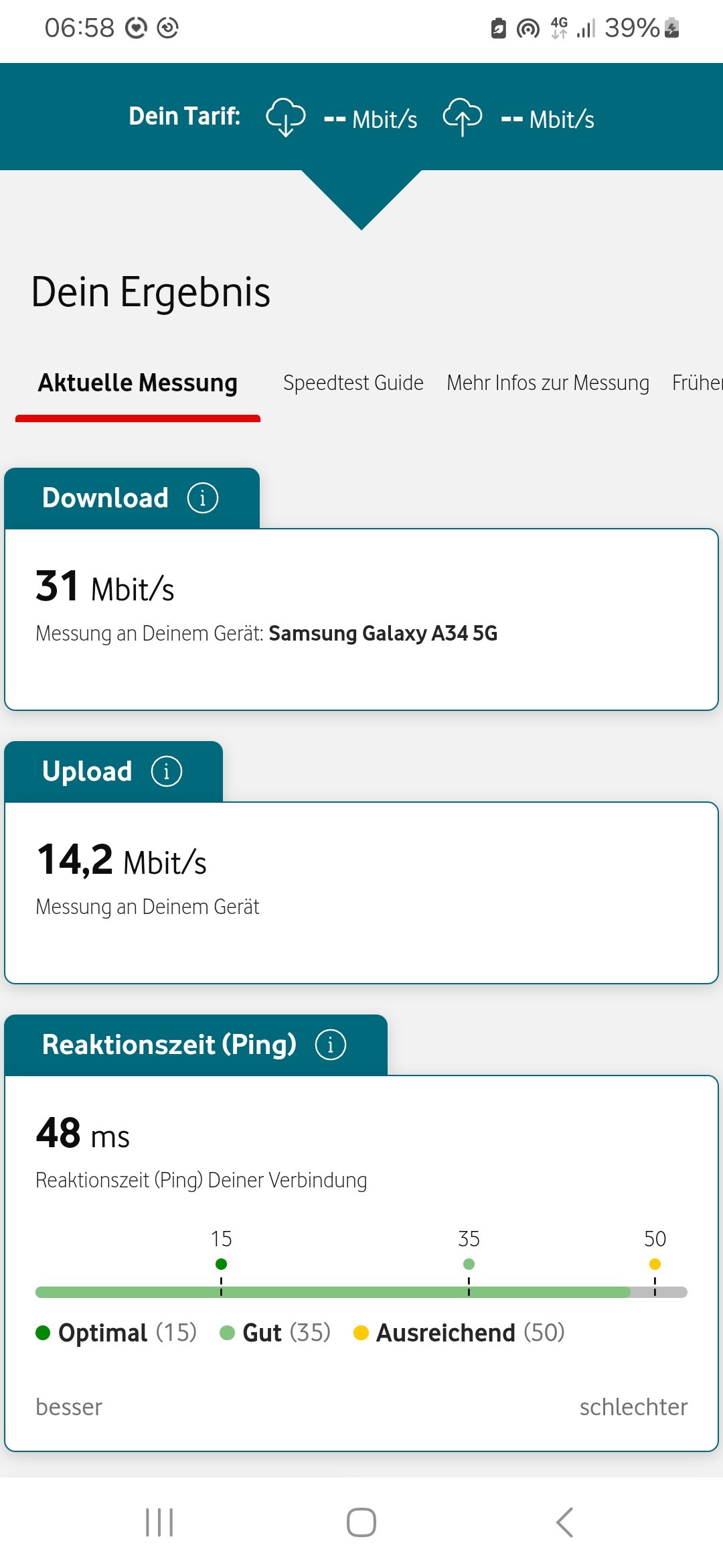

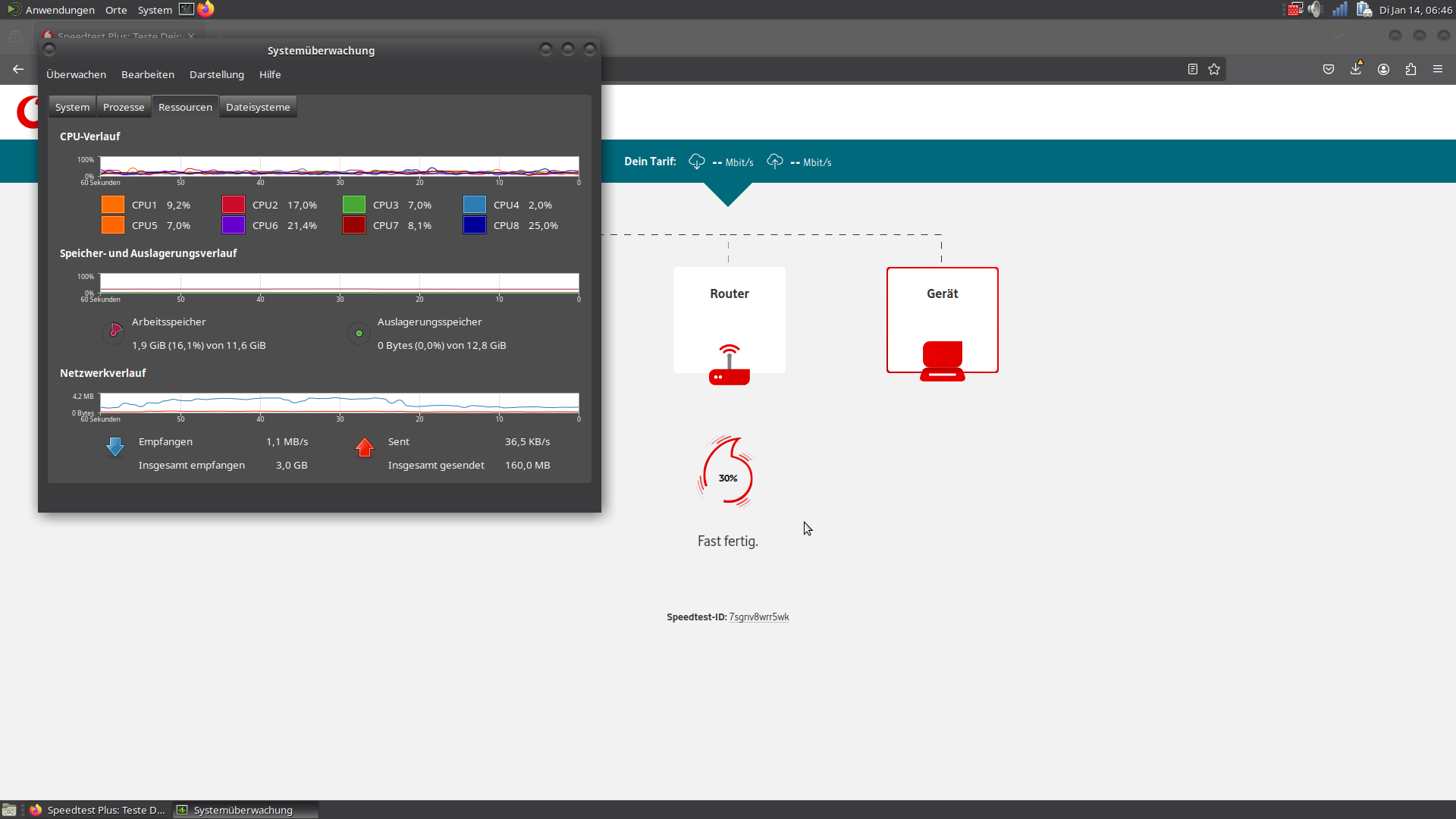

So sieht es seit ein paar minuten aus
Am Handy

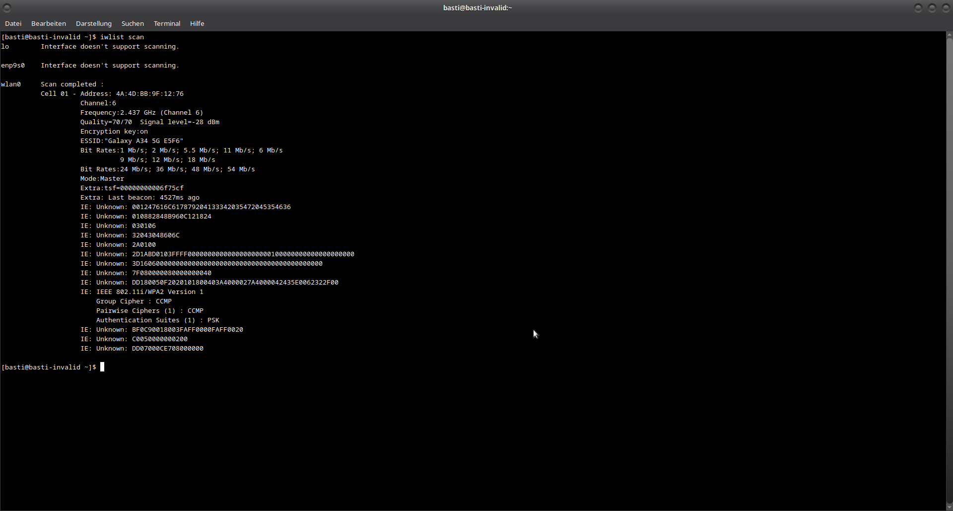

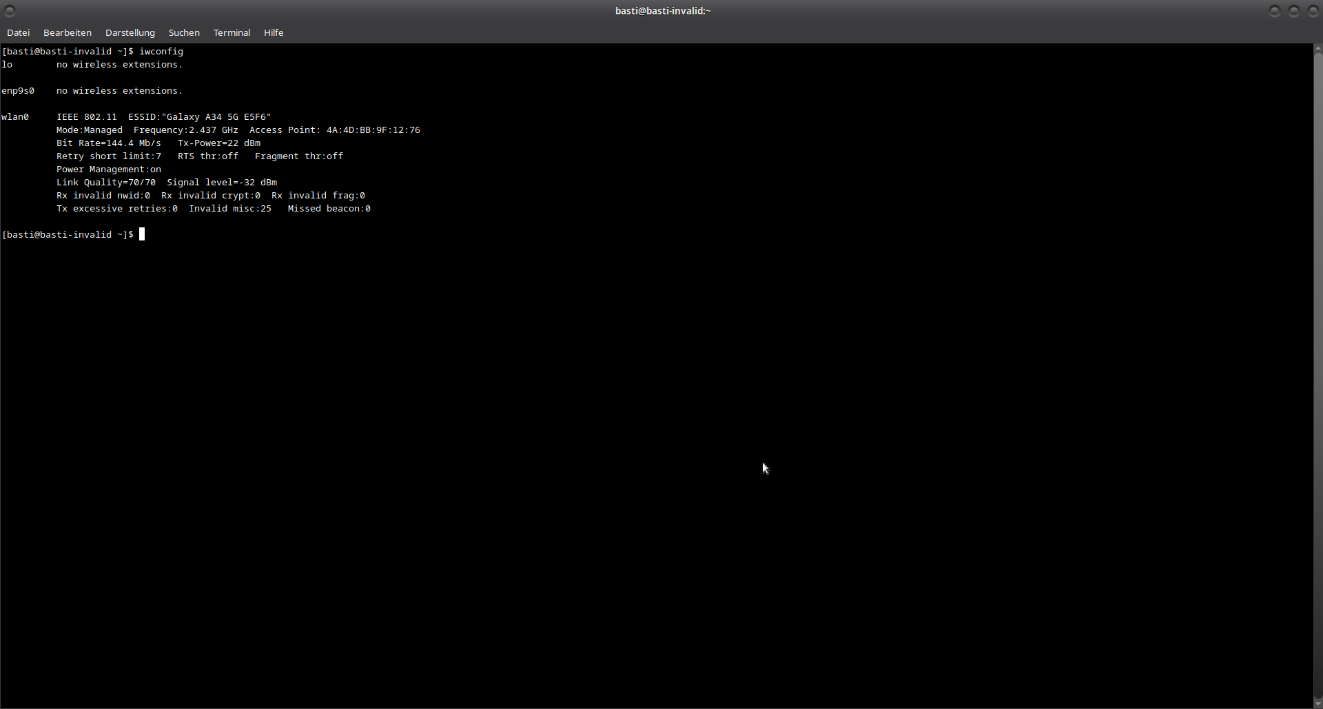

Du sagst, dass wenn du das Signal per WLAN weiterleitest, es zu Abbrüchen kommt. Wie sieht denn die WLAN Abdeckung mit Fremdnetzen bei dir aus. Entweder du installiert dir, wie lolekdeluxe schon geschrieben hat, mal einen "Wlan Analyser",
oder da du ja mit Linux unterwegs bist, fragst du einfach deine WLAN-Karte deines Notebooks, was sie sagt. Der Befehl dazu lautet normalerweise
iwlist scan oder /sbin/iwlist scan
I
nteressant sind hier eigentlich erstmal die ersten Zeilen jedes Netswerks, also bis etwa ESSID. Dort steht der Kanal/Frequenz auf dem gesendet wird, die Empfangsstärke und der Name des Netzwerk .
bzw. zusätzlich die Ausgabe von
iwconfig oder /sbin/iwconfig

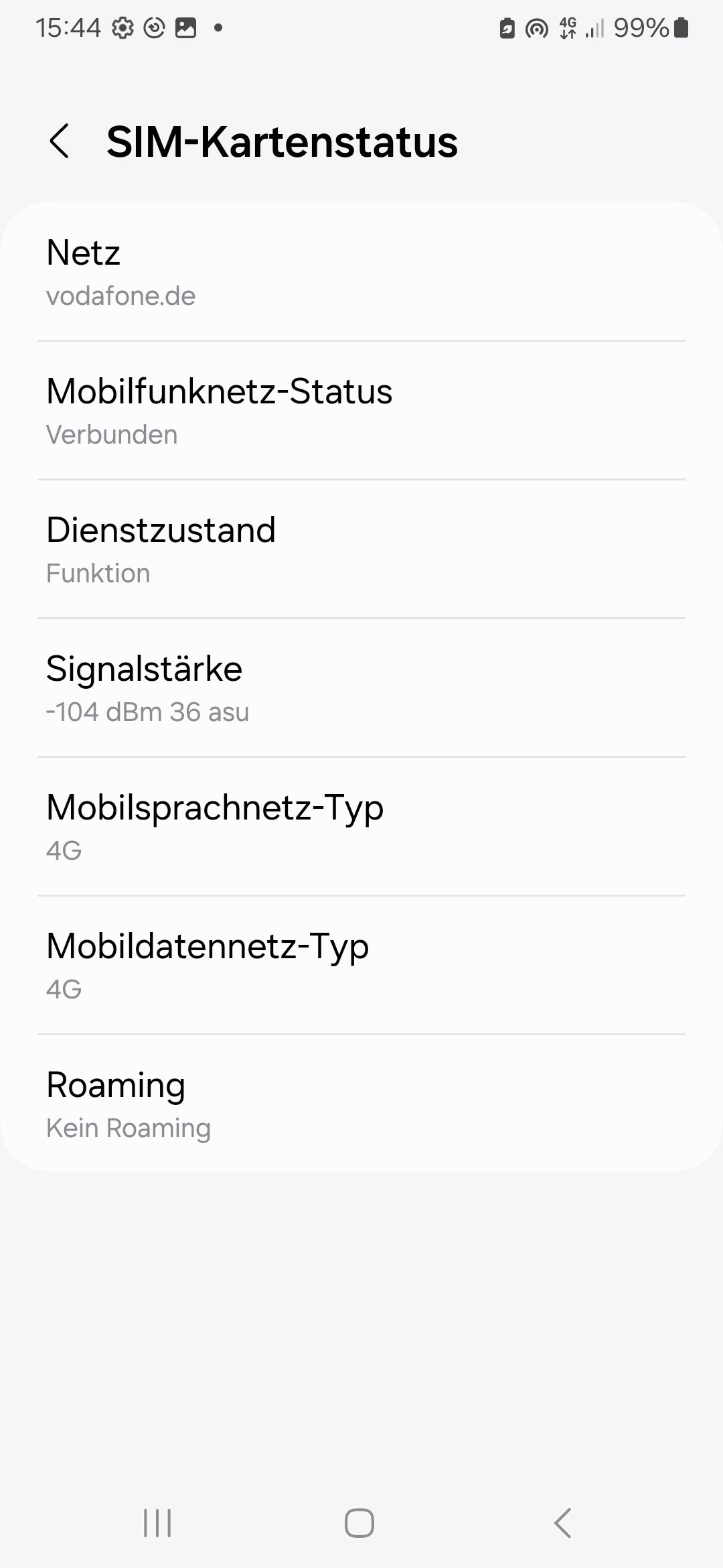

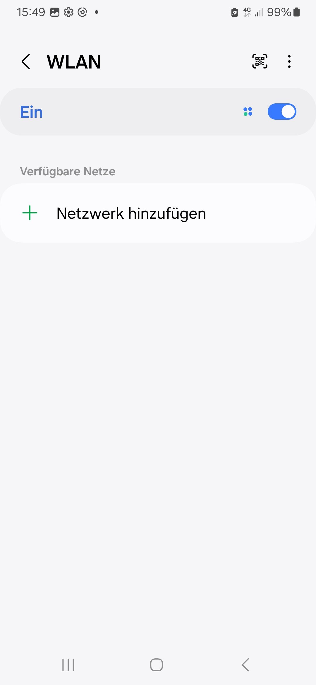

So habe mal ein paar Bilder gemacht, die vllt hilfreich sein könnten, was du mir genant hast
Dem Scan des WLAN zu entnehmen, hast du keine Nachbarn die dich auf dem 2.4 GHz-Band stören sollten.
Im Gegenteil. Dein WLAN ist eigentlich viel zu gut. So wie ich deine geposteten WLAN-Werte interpretiere, liegt dein Smartphone 20cm neben dir.
Die Signalstärke des Mobilfunk ist mit -104 dBm (4G) jetzt nicht extrem schlecht, aber auch nicht wirklich berauschend gut. Im Normalfall sollte das aber (abgesehen von Schlechtwetter) gehen.
Wenn du das Handy während der Benutzung des Computers nicht wirklich benötigst, wäre es vielleicht mal eine Idee, einen anderen Standort (innerhalb des selben Raumes) zu suchen (vielleicht an einem der Fenster), der einen besseren Empfang bietet.
Auch kannst du mal im Netz schauen, wo bei dir die nächstgelegene Funkmast/Antenne deines Anbieters zu finden ist. Das hilft u.U. bei der Standortsuche für einen besseren Platz.
Auch hilft dir dein Smartphone (SIM-Status\Signalstärke) dabei. Beachte aber, die Werte sind etwas träge und können auch schwanken. Also etwas Zeit mitbringen, und nicht wie wild durch den Raum rennen.

Die Werte für den WLAN-Empfang dürfen dabei gerne in die -50er Region wandern.
