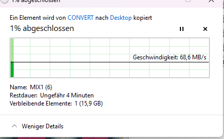

Mein Problem ist das ich beim kopieren oder schieben nicht mehr wie 70Mbps bekomme.
Vor ab Hardware problem kann ich ausschließen,Muss irgendwie am Windows liegen.(auch neu instaliert )
hat jemand eine rat für mich?

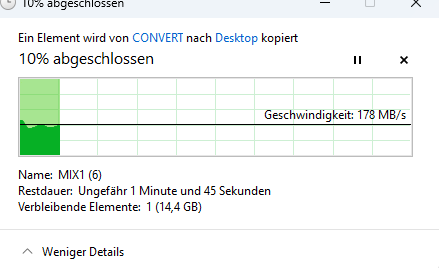

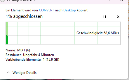

ja abar mein Lapi mit 1gb schaft gute 110Mbps
Hab extea ein USBc Ugreen 2,5 adapter gekauft für tests, lapi kommt auf über 200mbps und PC unverändert 70

Davon ab dass das Asus keine 200mbps dauerhaft schreiben kann, wie sind die Schreib / Lesegeschwindigkeiten zwischen PC und Laptop direkt?

Dann bitte einen Screenshot des selben Kopiervorgangs vom Laptop aus, und lass es mal länger als ein paar Sekunden laufen, bevor du den Screenshot machst @rydzy
nicht dauerhaft aber immer hin
