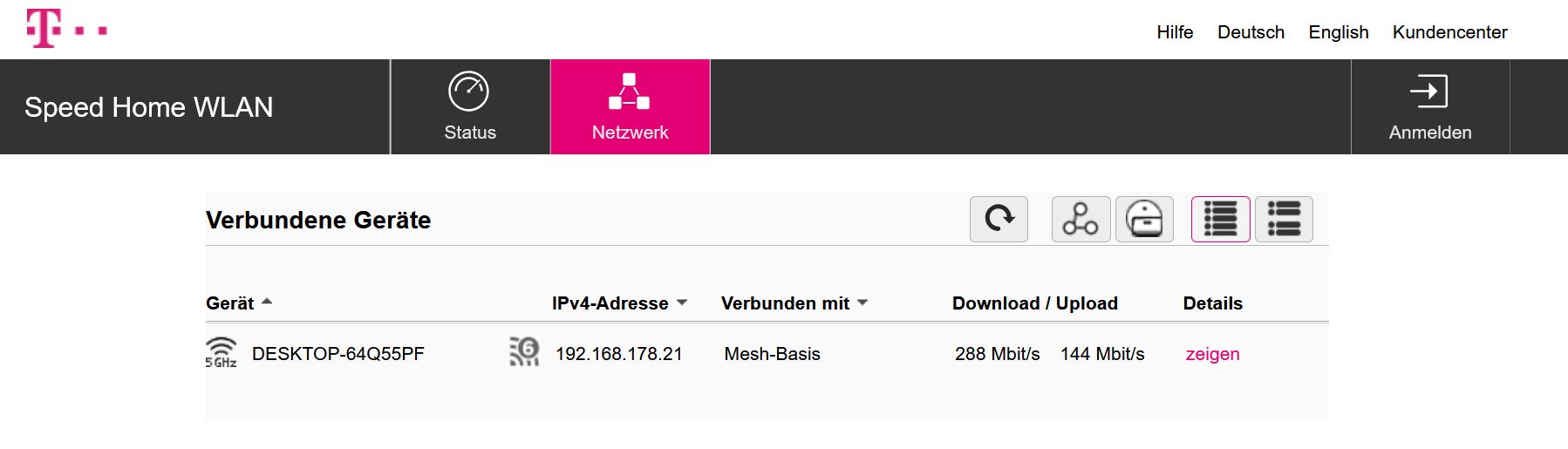

Wie ihr es gesagt habt, geht es jedenfalls auf gar keinen Fall, weil so auch der Speedhome nicht erreichbar ist (weder über http://speedhomewifi noch über 192.168.0.1).
Das WLAN der 7520 ist nach der Einrichtung abgeschaltet - siehe Screenshot oben rechts.
Wie ich es beschrieben habe funktioniert jedenfalls alles, bis eben darauf, dass man aus dem Menü der 7520 nicht auf den SHW zugreifen kann.

Vgl. die IP-Adresse im UI der 7520 und in der Adresszeile des Browsers - beide Male 192.168.178.23

*Nachdem ich den SHW über WPS mit der 7520 verbunden hatte, hat die LED orange geleuchtet und was das bedeutet, siehe hier:
...und erst in diesem Stadium, konnte ich auf den SHW zugreifen.
