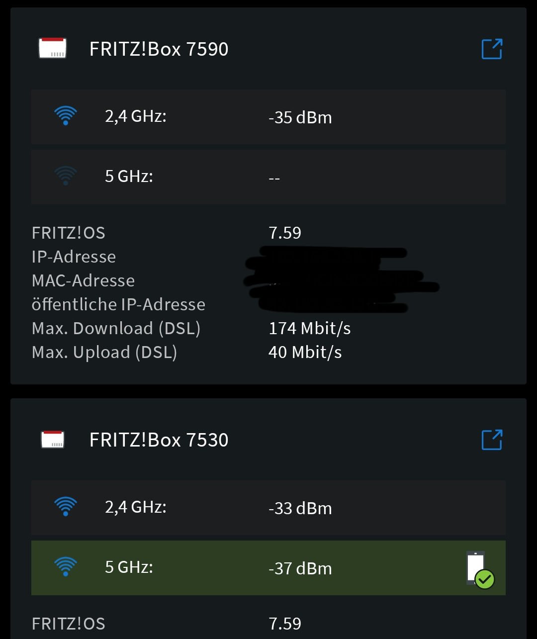

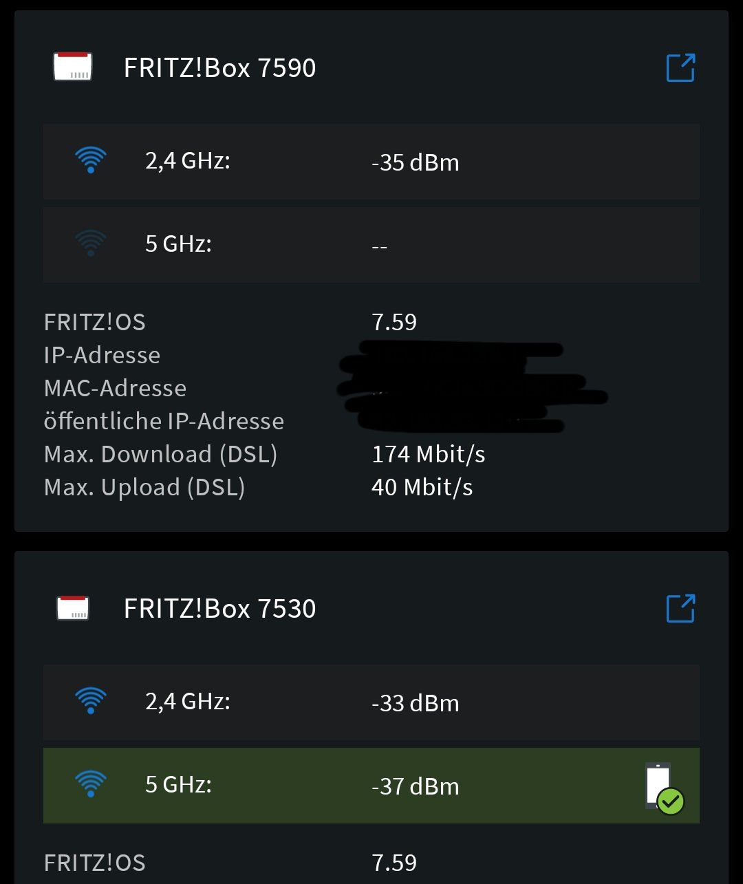

Die 7590 zeigt nichts bei 5 GHz an.hildefeuer schrieb:Das was der TE beschreibt, kann auch Kanal fehl Belegung sein.
Sicher kann man das nur mit Smartphone und fritzappwlan feststellen. Wenn da -40 db kommen, ist alles o k.
Kannst du die Werte interpretieren?

Du hast für den Screenshot beide Boxen nebeneinander stehen. Da ist es nicht ungewöhnlich, das eine kein 5 GHz sendet.
Denke die 7590 hat Radarkennung aktiv oder 5ghz ist ausgeschaltet.
2,4 GHz ist o. K. Um das ging es hier.

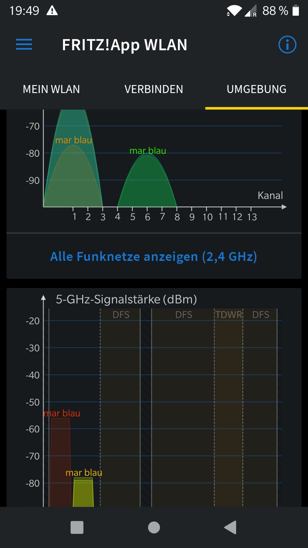

Interessant wäre die Umgebung.
Wieso sollte die 7590 die Einstellungen der 7530 übernehmen? Das verstehe ich nicht.
Die 7530 habe ich nur als Slave konfiguriert, die alle Einstellungen der 7590 übernimmt. Ich habe auch noch nachschaut, 5 GHz ich 6 in der 7590 aktiviert.chrigu schrieb:2. was heisst, kann nicht? hast du nachgeschaut und bist sicher?
Was ist mit Umgebung gemeint?
Ich schalte die 7530 morgen ab und mach einen neuen Screenshot.
Wenn die FRITZ!Box 7530 der Mesh-Repeater ist, könntest Du auch nur die Einstellungsübernahme ausschalten. Alternativ kannst Du die FRITZ!Box 7530 als Mesh-Master schalten, die FRITZ!Box 7590 als Mesh-Repeater und dort dann die Einstellungsübernahme ausschalten.
Denkbar. Aber dann müsste das unter „fritz.box → System → Ereignisse → WLAN“ zu finden sein. Allerdings bietet eine FRITZ!Box 7590 dieses Zero-Wait-DFS, das bedeutet die geht selbständig auf 80MHz-Kanalbreite und Kanal 36 runter, selbst während einer Radar-Erkennung.hildefeuer schrieb:Denke die 7590 hat Radarkennung aktiv

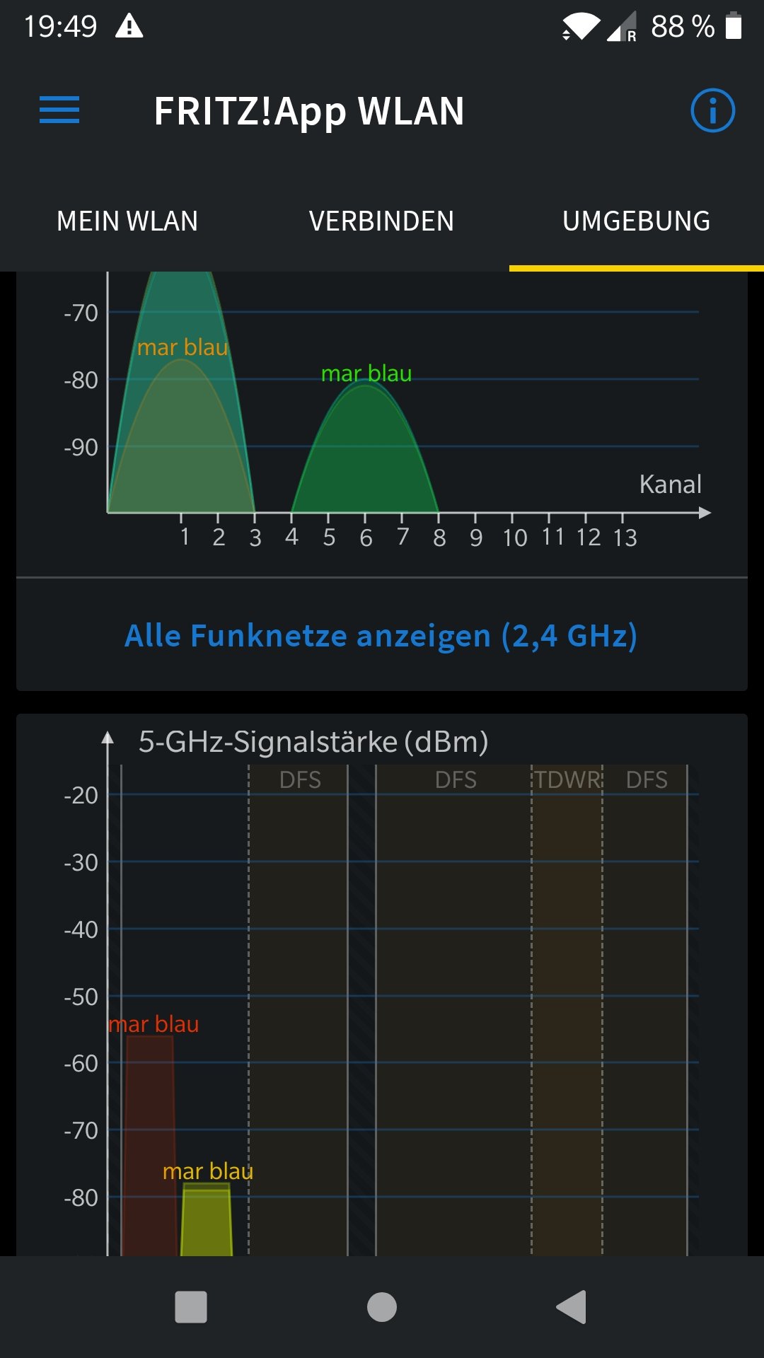

FritzAppwlan dort Umgebung Screenshot machen und Posten.
