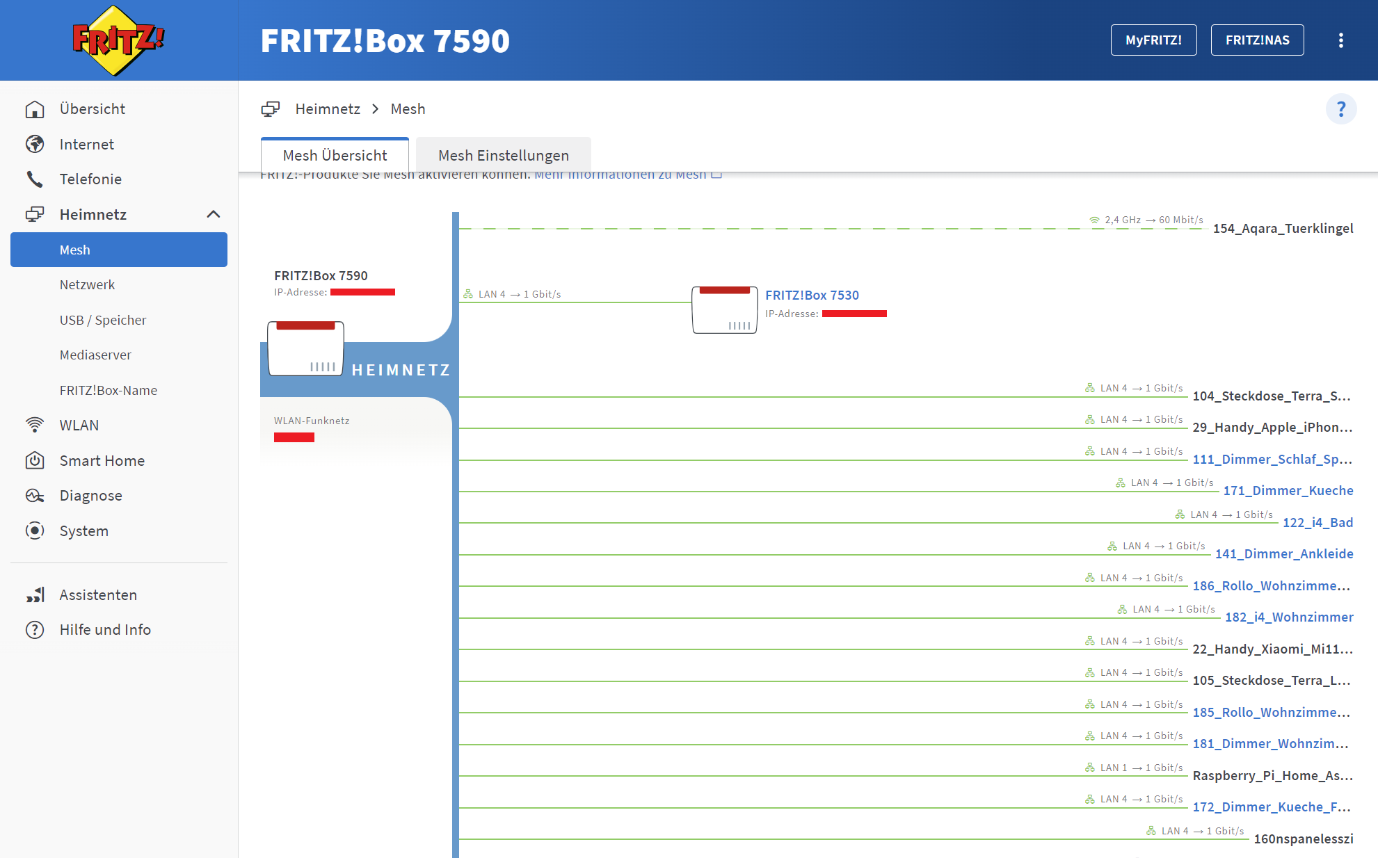

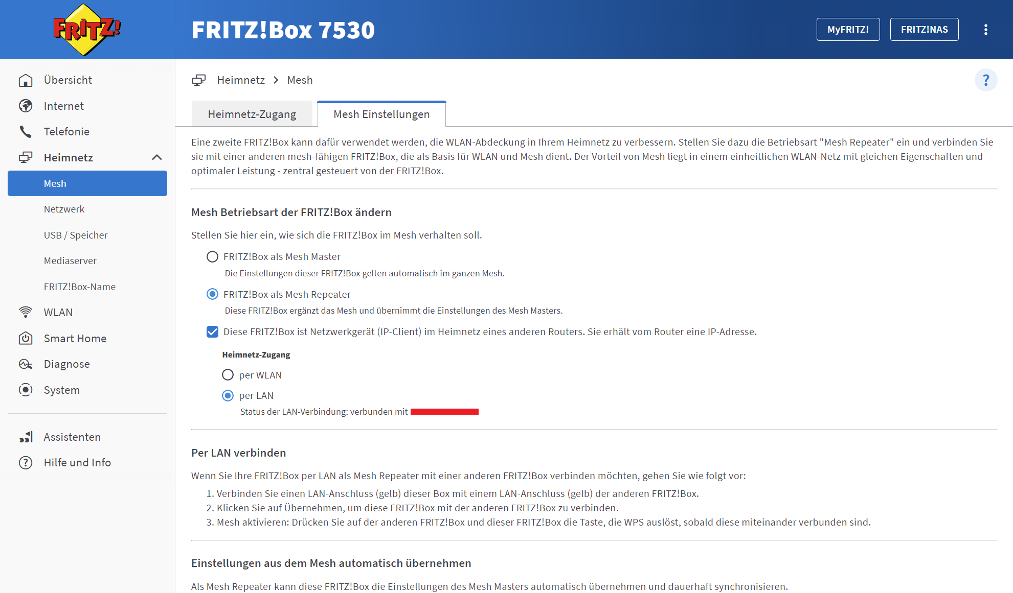

Ich habe vorhin die FritzBox 7530 ausgepackt und direkt neben dem PC an eine Steckdose und per Netzwerkkabel an meinen PC gesteckt. Sie hat also keinen Internetzugang. Bei der Einrichtung habe ich eingegeben, dass sie den Internetzugang über ein Netzwerkkabel von der FritzBox 7590 erhält. Die gesamten Daten übernimmt die 7530 von der 7590.
Danach habe ich die 7530 vom Strom genommen und an der 7590 aufgebaut, das Netzwerkkabel in die LAN Buchse 1 der 7530 und eine freie der 7590 gesteckt.
In der Meshübersicht der 7590 werden mir alle Verbindungen angezeigt. Die 7530 ist an LAN 4.
Alle WLAN Geräte sind über LAN 4 und dann die 7530 verbunden.
Einzige Ausnahme ist die Aqara Türklingel.
Meine Geräte funktionieren jetzt wieder alle.
Ich bin mir also sicher, dass etwas mit der 7590 nicht ok ist. Die restliche Hardware läuft ja 1a.
Was würdet ihr jetzt an meiner Stelle machen?
Die Konfiguration der 7590 sichern, 7590 auf Werkseinstellung resetten, das FritzOS aktualisieren und dann die Sicherung wieder einspielen?
Neue Box kaufen?

So richtig löst sich mein Problem nicht.
Heute sind einige Geräte direkt mit der 7590 verbunden. Unter anderem auch die Aqaraklingel. Mir sagt die Aqara App, dass das WLAN SIgnal entweder sehr schwach ist oder dass es keine Verbindung zur Klingel gibt.
Als ich die Klingel eingerichtert habe, war der Empfang super. Wenn sich die Klingel mit der 7530 verbindet, ist das Signal auch top.
Die 7530 steht direkt neben der 7590.

Habe den Thread jetzt nur überflogen, aber warum machst Du die Einstellungsübernahme in den anderen FRITZ!-Produkten nicht aus und schaltest das WLAN auf der FRITZ!Box 7590 aus?

@ Norkoeri: ich sehe keinen Sinn darin, das WLAN der 7590 zu deaktivieren. Ich werde die Einstellungen der 7590 auf die 7530 übernehmen und die 7590 dann aus dem System nehmen und AVM kontaktieren.
