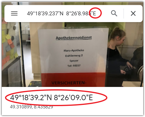

Hallo, ich brauche die GPS Daten zu einer Adresse und habe mich bzgl. der korrekten Schreibweise ein wenig schlau gemacht.
Zb lautet dann die korrekte Schreibweise der Adresse: 49° 18' 39.237" N 8° 26' 8.985" O
Allerdings ist die ein wenig zu lang, daher müssen die Sekunden auf eine Stelle nach dem Komma gekürzt werden.
Aber wird das dann mathematisch gerundet oder immer ab oder immer aufgerundet?
Mathematisch gerundet wäre es dann 39,237 = 39,2 und 8,985 = 9,0
Und die ganze Adresse dann 49° 18' 39.2" N 8° 26' 9.0" O
Ist das so richtig?
THX
@c-mate
So wäre es richtig zumindest in Google Maps (mit E für Ost) und unten ist zu erkennen, wie es gerundet wird.
