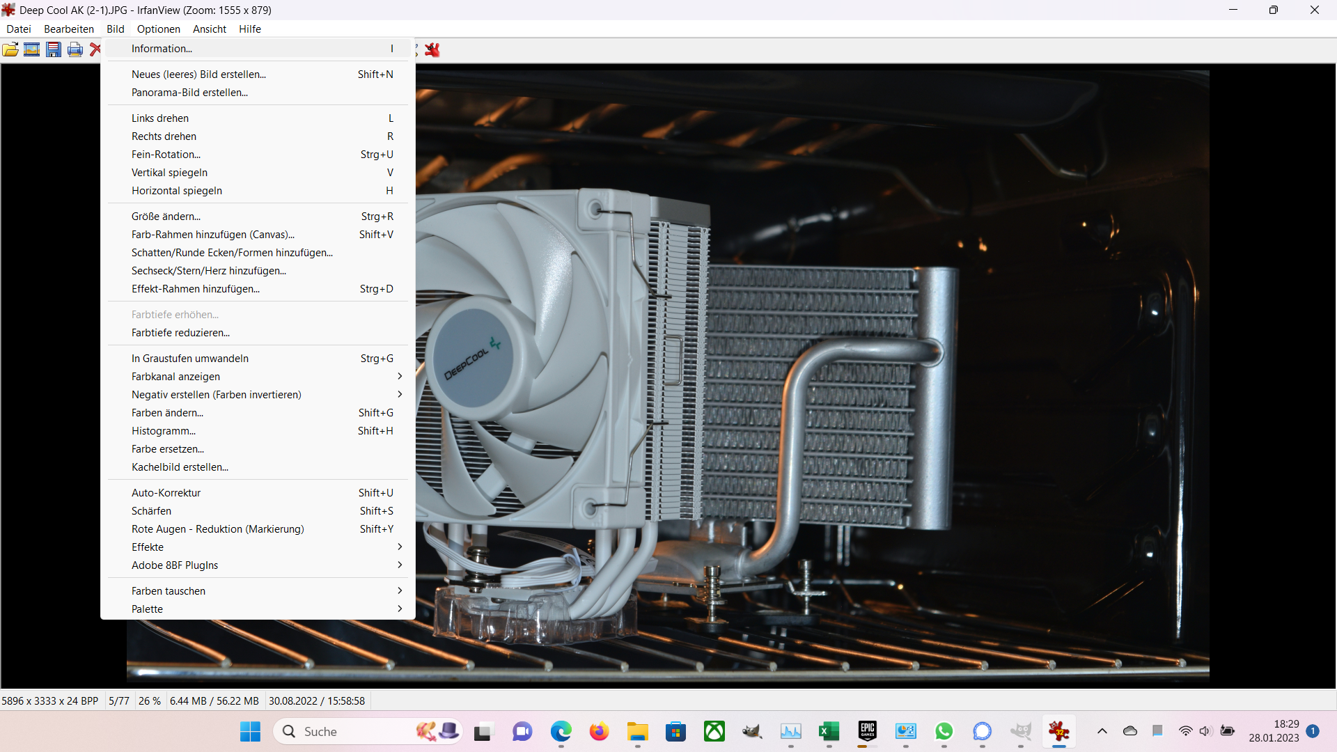

Oder IrfanView, da funktioniert es auch
Unter Information

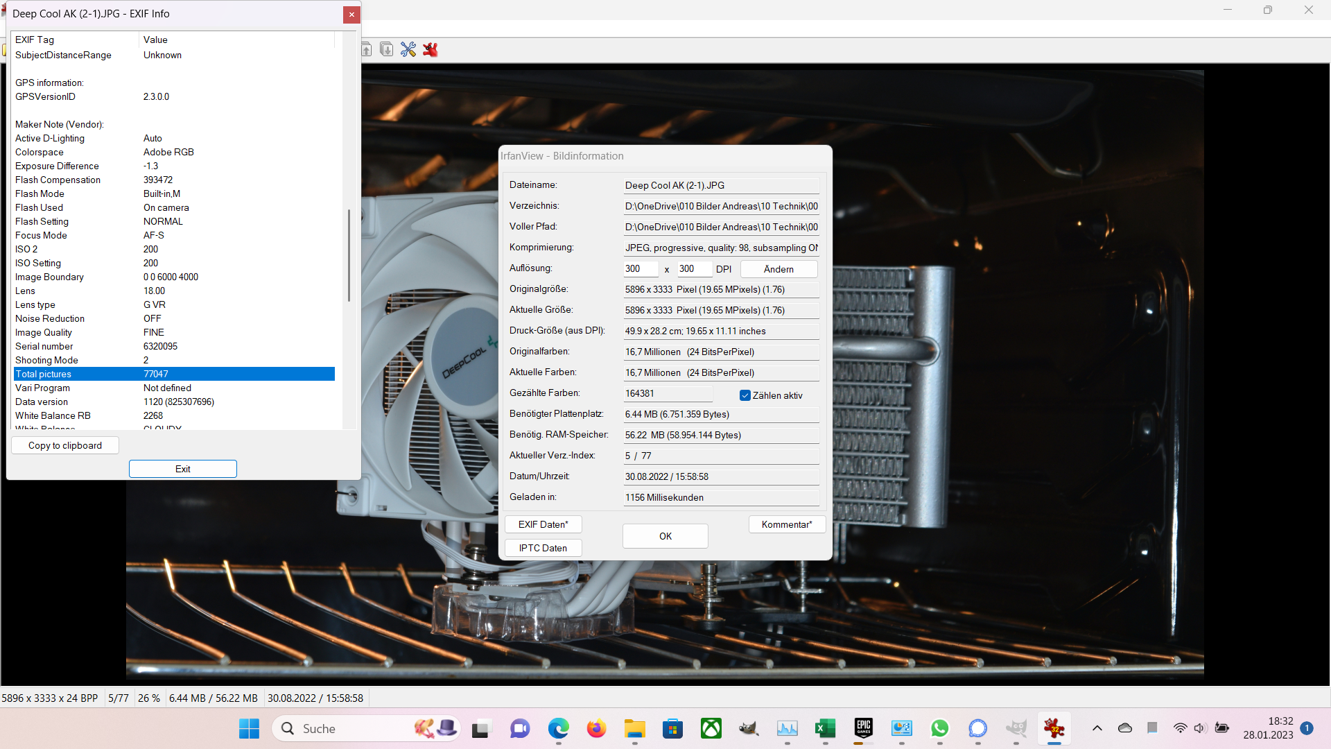

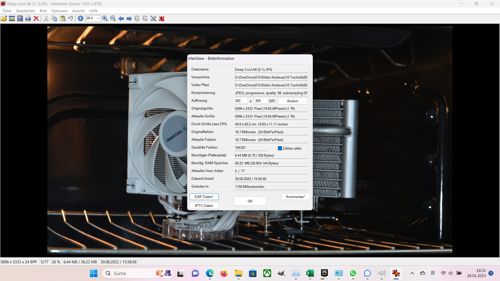

EXIF Daten
Total Pictures
Reaktionen: Subramanyam und lowrider20

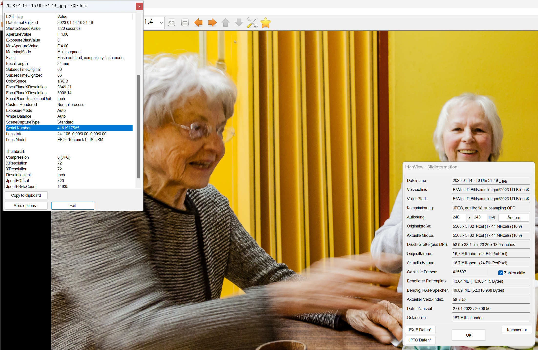

@andi_sco - das werde ich nun testen! Danke. Irfan View nimmt mir keine RAWs. Nun auf Jpg. Da ja
gibt mir aloles wie von Dir beschrieben. Nur hab ich vollkommen andere Exif wiedergaben als du. Ich wollte besonders gut sein und hab die neueste Version runtergeladen. Liegt es an der Version?

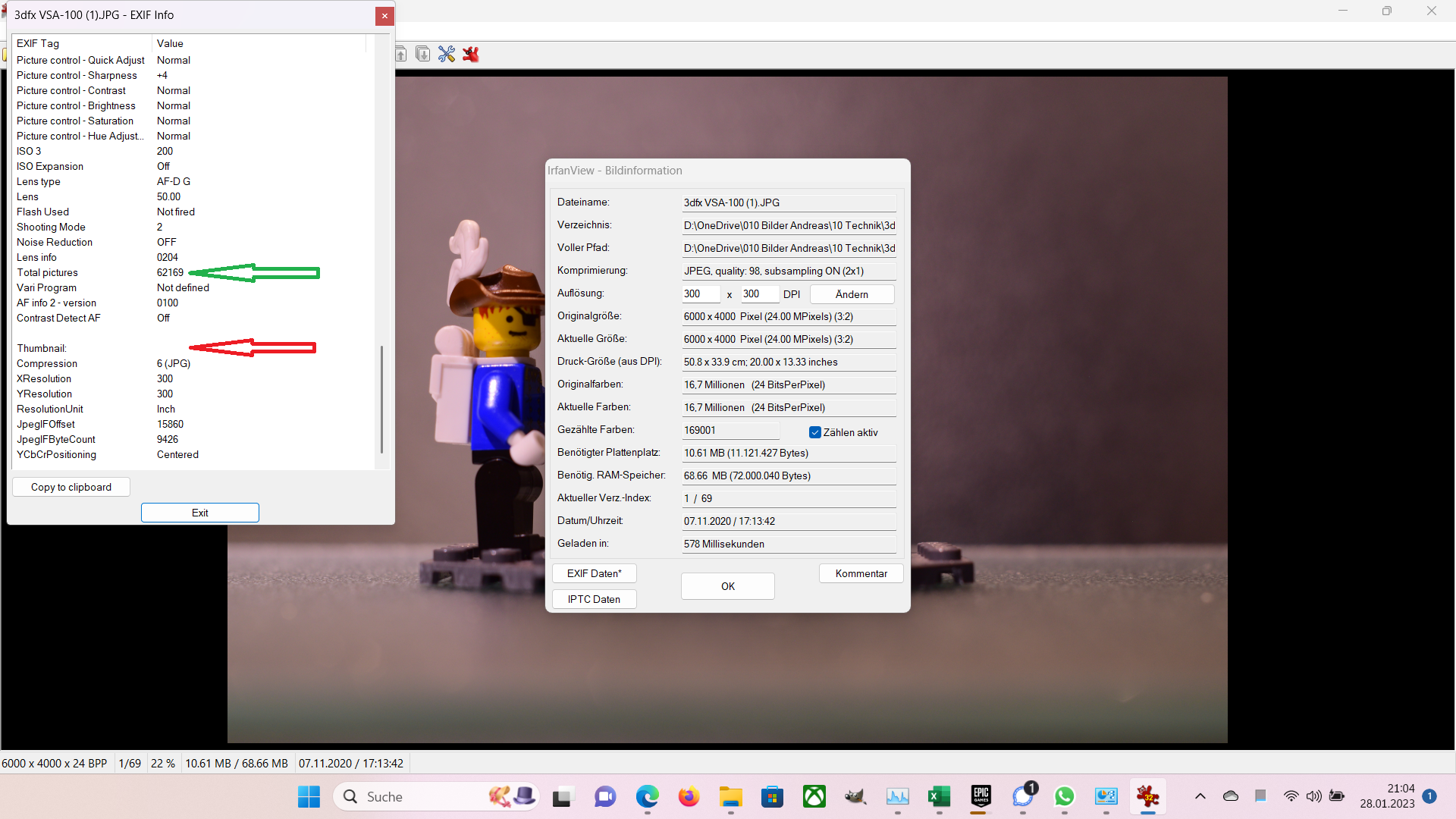

Subramanyam schrieb:
Ja
Geh mal ganz runter, bis zu Thumbnail und dann etwas da drüber. Du bist bei Seriennummer, aber nicht Bildnummer (Total Pictures)

@andi_sco - Andi vielen Dank für diese absolut nachvollziehbaren Darstellungen. Du glaubst nicht wie oft ich das aufgerufen hab und Zeile für Zeile gelesen hab. Total Pictures gibt es in der Neuesten Version nicht. Was hast du für eine Version? So sorry. Vielen Dank für Deine Hilfe!

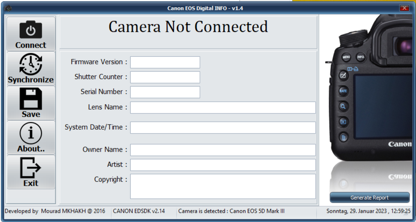

@lowrider20 danke für den link. Dieser download ist der erste der die Kamera ausliest. Ich habe nun die Auslösungen von meiner Mk II bei der Neuen (gebrauchten) Mk III liest er gar nichts aus, nur den Kameratyp
Komisch. Selbst bei den Screenshots des Tools sieht man einen Counter bei der 5D Mk III.
Edit: Nutzt du die Version mit SDK 2.14?
Ja alles sehr sehr komisch. Und auch ja zur SDK2.14. Neu runtergeladen.
und jetzt wird es noch verrückter weil ich einen screenshot gemacht habe und den anhänge.
Dann will ich nochmal den screenshot wiederholen und geh auf das Ausleseprogramm da gibt er mir für eine Sekunde die Daten und ich kann ein Bild machen und ich bekomme das Bild nie wieder. Was bitte läuft hier ab?
Und warum sind auf den Bildern keine Auslöseinformationen gespeichert?
Ev. noch von einem Hintergrundprozess blockiert. Steht auch so in der Readme. Aber jetzt hast du sie.
Ein Body muß nicht zwingend den Shutter Count in den Exif speichern. Ist ja nicht bildrelevant.
Ja stimmt. Ich wollt einfach die Zahlen wissen. Bevor ich diese Aktion veranstaltete habe ich gar nicht gewußt dass auch in den Exifs die shuttercounts abgelegt sind.
