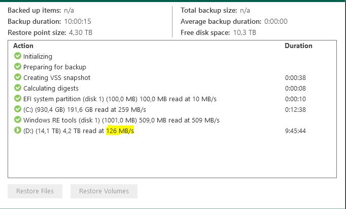

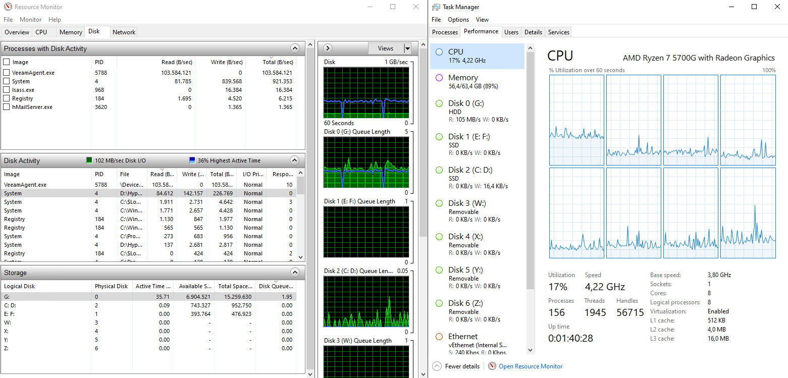

Gibt es eine Möglichkeit, das private und kostenlose Backup über Veeam zu beschleunigen? Dieses läuft über den kostenlosen Veeam Agent für Windows auf eine SMB-Freigabe. Der Job ist für einzelne Volumes eingerichtet, also nicht auf Ordner-Ebene. Und obwohl Quelle und Ziel recht aktuelle, einzelne 16 TB Festplatten (CMR) sind, wird mir nur eine (durchschnittliche?) Read Speed von 84 MB/s angezeigt. Die Verbindung selbst ist 10 5Gb.
Bitte keine allgemeinen Hinweise und Vermutungen, sondern nur Hinweise von Leuten, die Veeam tatsächlich einsetzen und auch Optimierungstipps geben können. Die Backup-Medien selbst werden nicht getauscht.

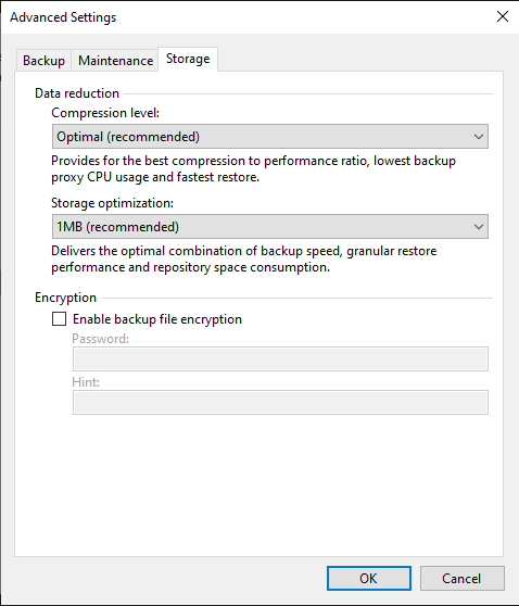

Realistisch hängt es wohl an der Storage Optimization. Diese auf 4 MB zu stellen ist das Einzige, was etwas hilft.

Ich kann nun eine gewisse Verbesserung ausmachen.
Ich hatte gestern Abend, nach dem das Defrag endlich durch war, noch mal die Vollsicherung gestartet, davor das bestehende Backup wieder gelöscht.
Ich habe mir die vielen Ratschläge angeschaut und die Netzwerkkarteneinstellungen auf die Vorgaben zurück gesetzt und einen etwas smootheren File Copy Dialog beobachtet. Ich habe dafür nur die Speed fixiert und im intel-Treiber Flow-Control aktiviert. Außerdem habe ich ein SATA-Kabel getauscht und dem Defender die betreffenden Volumes/Verzeichnisse als Ausnahme hinzugefügt. Vermutlich alles nicht sonderlich relevant.
Ich habe dann beim Backup die Storage Optimization von 1 auf 4 MB gestellt.
Und ich vermute das macht den wesentlichen Unterschied.
Nun wird mir aktuell eine Read Speed von 126 MB/s stat 84 MB/s angezeigt.
Das ist immerhin eine Beschleunigung um 50%. D.h. das Backup dauert immer noch lange mit voraussichtlich 21 statt 27,5 Stunden, aber immerhin.
Mal sehen, was die 4 MB für eine Auswirkung auf die inkrementellen Backups haben, insbesondere deren Platzverbrauch.

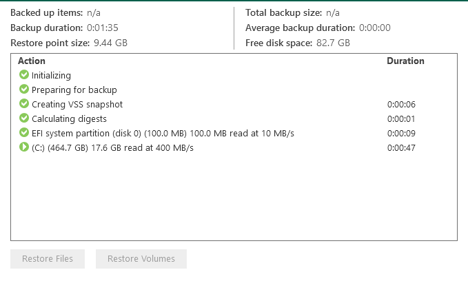

Die Performance ist lahm, weil kein CBT verwendet wird:
Wenn CBT Verwendet wird, steht das auch beim Agent im Log hinter der Geschwindigkeit
Beim 1. Full-Backup kann natürlich kein CBT Verwendet werden, das dauert immer lange, insbesondere, wenn dann noch Bitlocker oder andere Verschlüsselungen noch dazwischen sitzen.

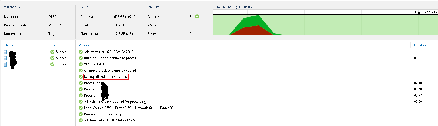

Anbei mal ne Zusammenfassung vom letzten Backuplauf von Veeam B&R. Verschlüsselung des Backups kann man in Veeam übrigens auch aktivieren, da müssten die Ziellaufwerke nicht zwangsläufig Veeam-extern verschlüsselt werden.

Ich nehme an, dass du immer noch Bitlocker verwendest, dann hast du deine Antwort.
